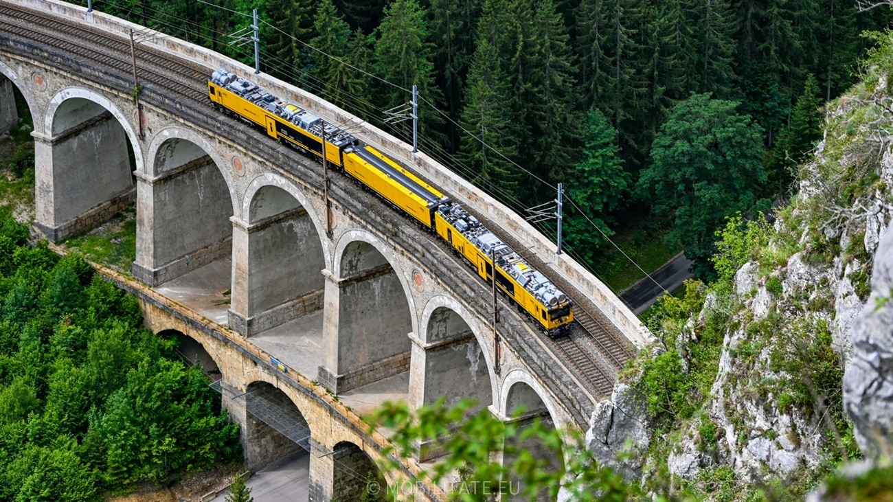

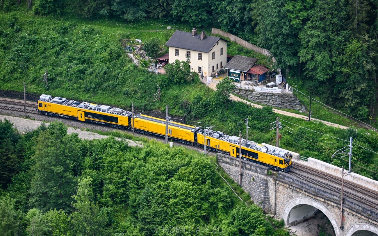

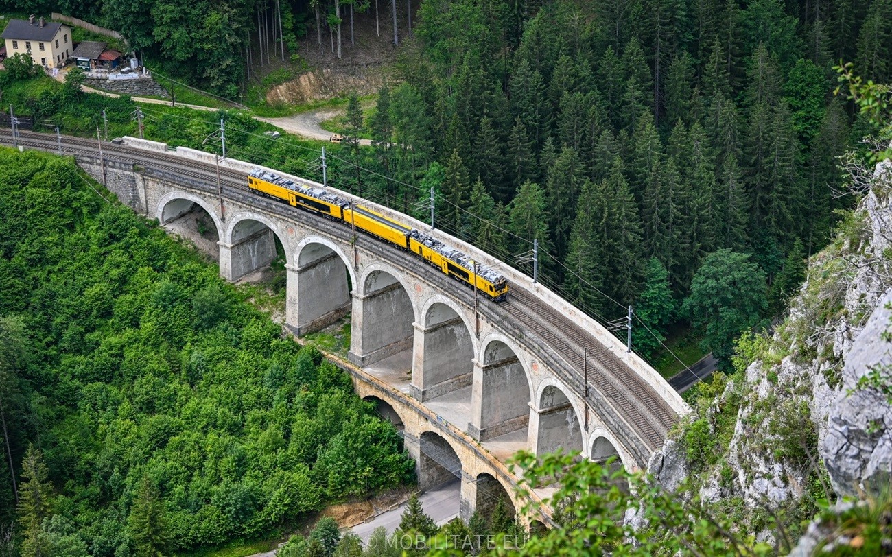

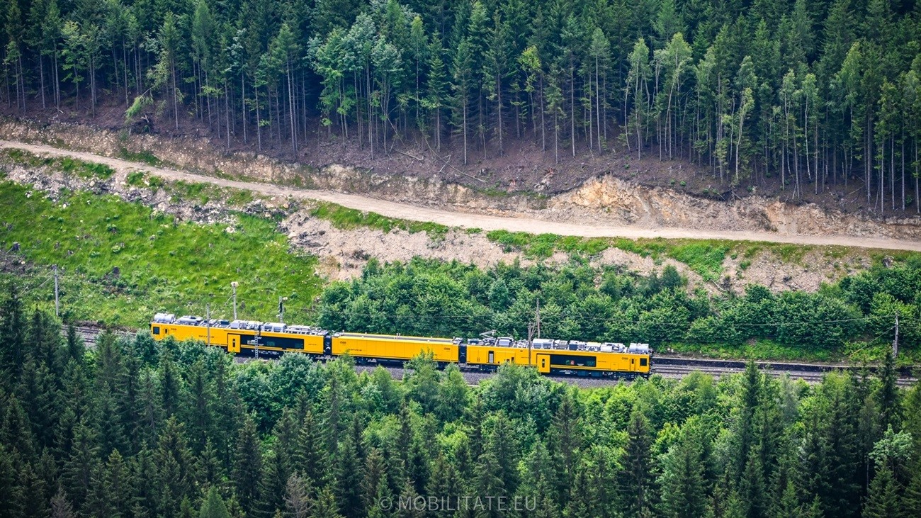

Cateva imagini cu trenul in zona Semmering - Breitenstein saptamana trecuta.
