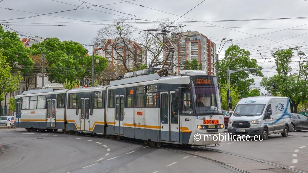

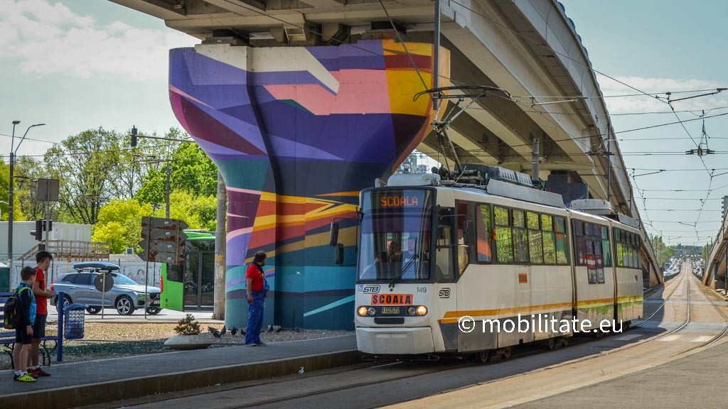

149 este cel mai modern tramvai de școală al STB-ului. După modernizarea sa din anul 2016, a circulat pe liniile Depoului Colentina până în anul 2020, când acesta a fost transferat la Depoul Titan pentru a fi vagon pentru școlarizarea personalului, alături de 108, 200 și 281.
Vă prezint un videoclip cu el pe Șoseaua Progresului:

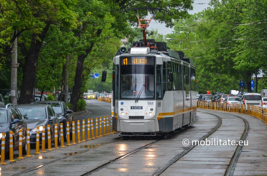

Scurta calatorie cu #044:

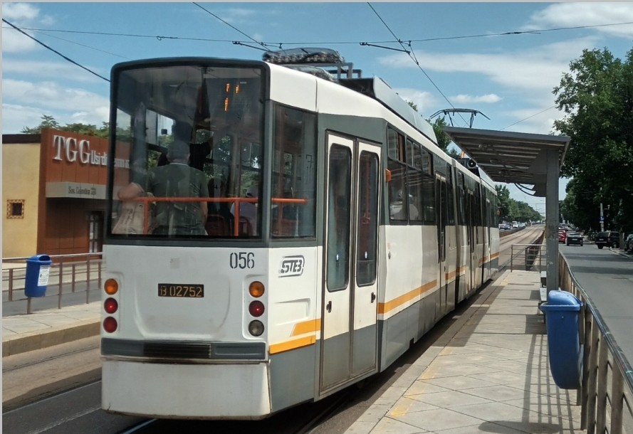

056 venit la strung in depoul Alexandria.

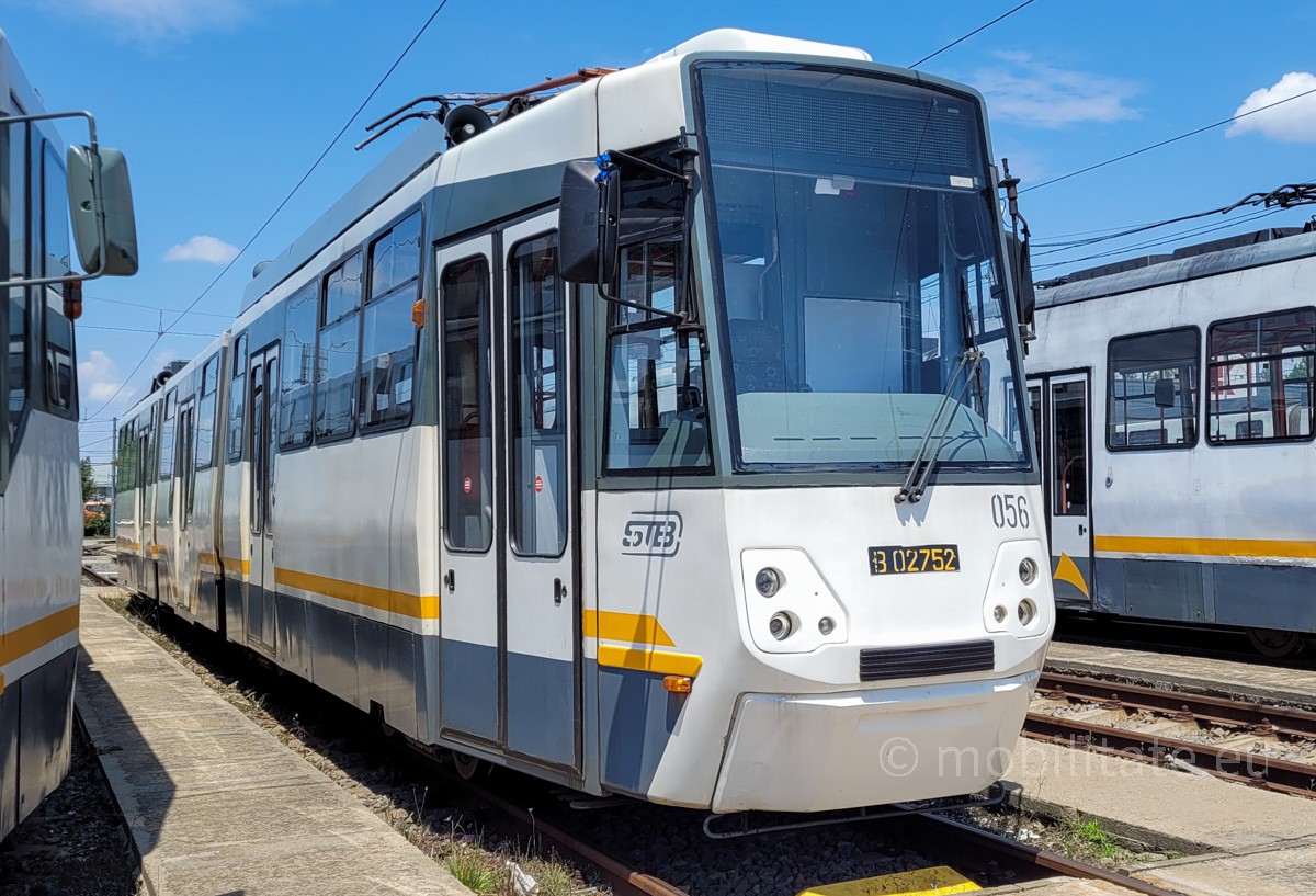

Marian Andrei scrie: Vin Iun 17, 2022 6:40 pm 056 venit la strung in depoul Alexandria.
Din partea mea o poza cu 056 in prima zi de revenire dupa strung.

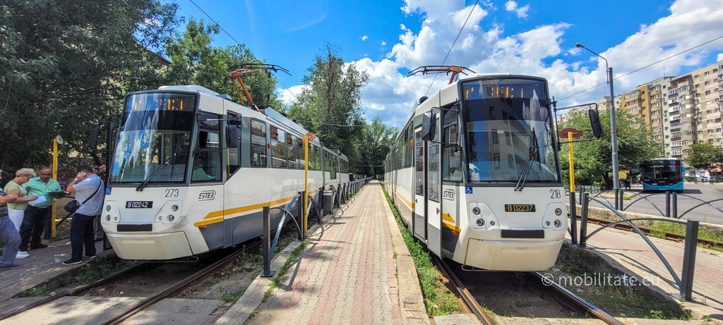

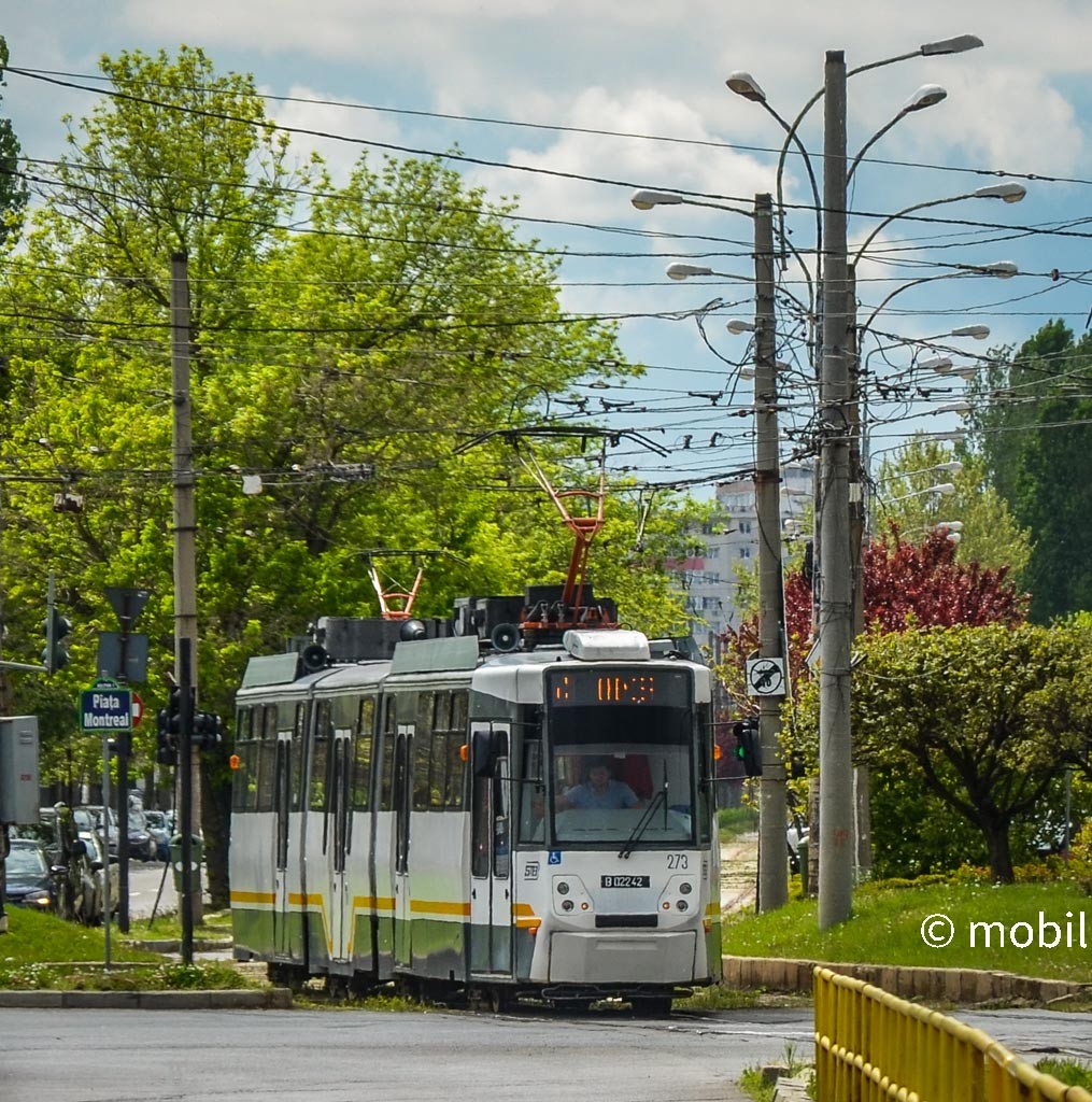

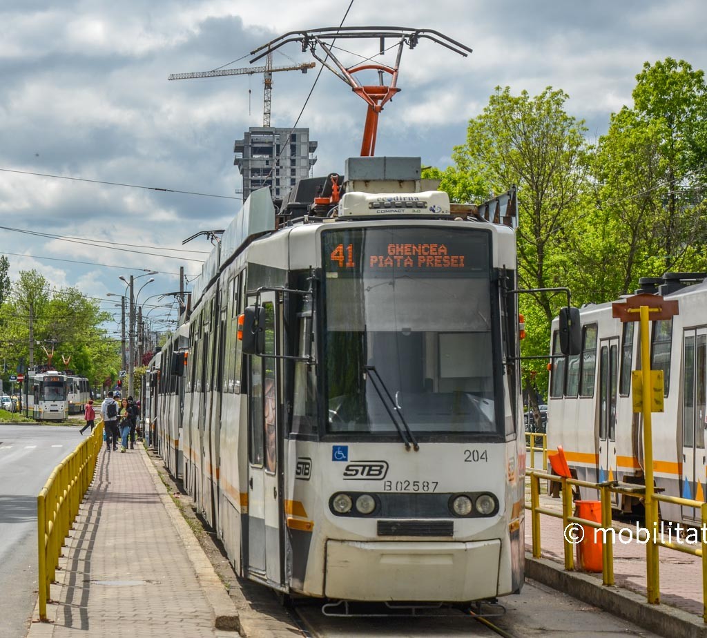

Asincronele 218 si 273 la Ghencea. Acestea circula zilnic titulare pe linia 41, le vedem constant aici pe 044, 076, 204, 218 si 273, urmand ca noile verzi sa se alature parcului cel mai devreme la finalul anului.
