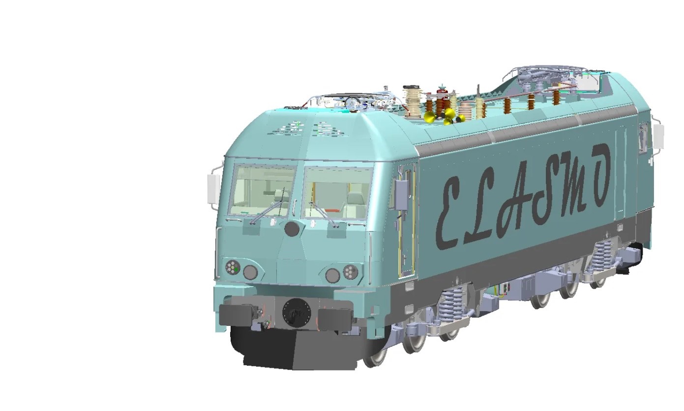

Despre mașinile modernizate de Reloc, cel mai probabil design-ul din imagine va fi cel implementat.

Not great, not terrible. Partea frontala seamana destul de mult cu cea a prototipului DEMA 3000.
Mesaje: 7316
Cei de la Reloc intentioneaza de ceva ani sa vina cu un design standardizat si un concept de constructie pe sasiu si boghiuri de EA, care sa poata fi echipate cu orice tip de actionare - electrica, diesel, hibrida etc.

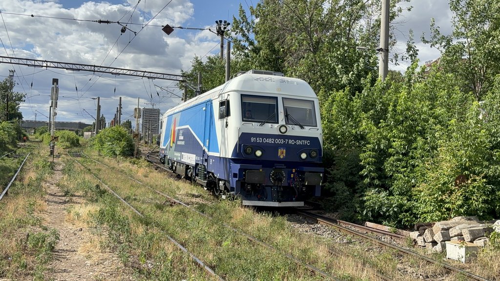

482003-7 Iesind din depoul Bucuresti Calatori.
Nu stiu daca locomotiva a fost predata sau nu dar pentru mine a fost o prezenta frumoasa

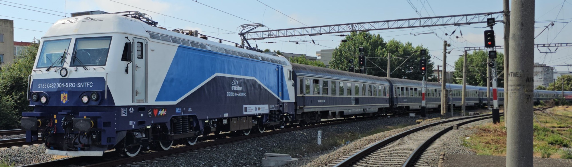

Elasmo 004 cu IRN/R 1992/9170/8807

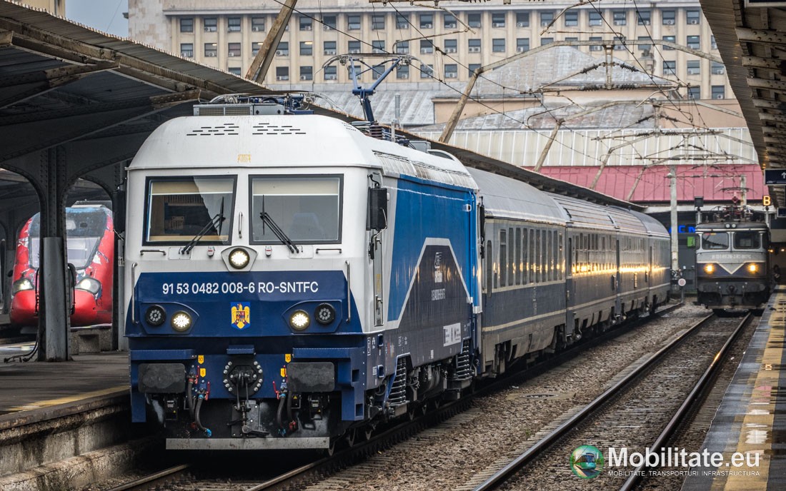

Elasmo 482-006

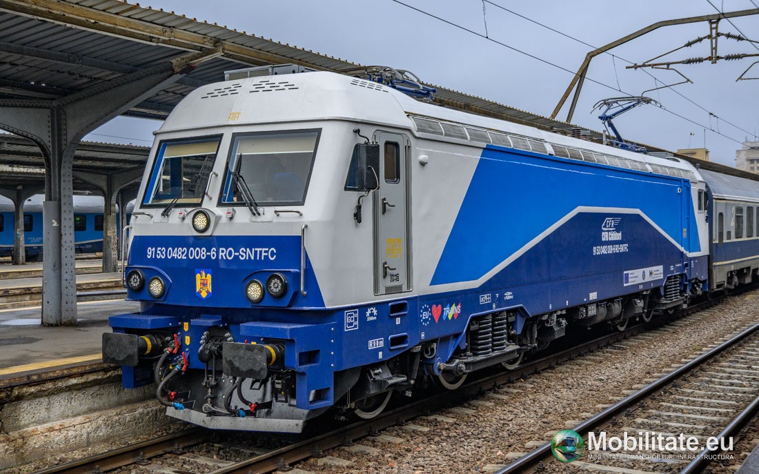

482-008 a intrat la tractiune de putin timp. Este in teste in zona Craiova 482-009, teoretic 009 si 010 vor mai fi livrate anul asta.
Mesaje: 7316

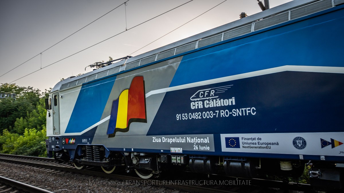

003, 007 si 008. De la postarea anterioara 008 a primit o tematica patriotica. Pana la finalizarea celor 19 unitati, vor mai primi grafica cu diferite zile speciale, inclusiv ziua feroviarului.
