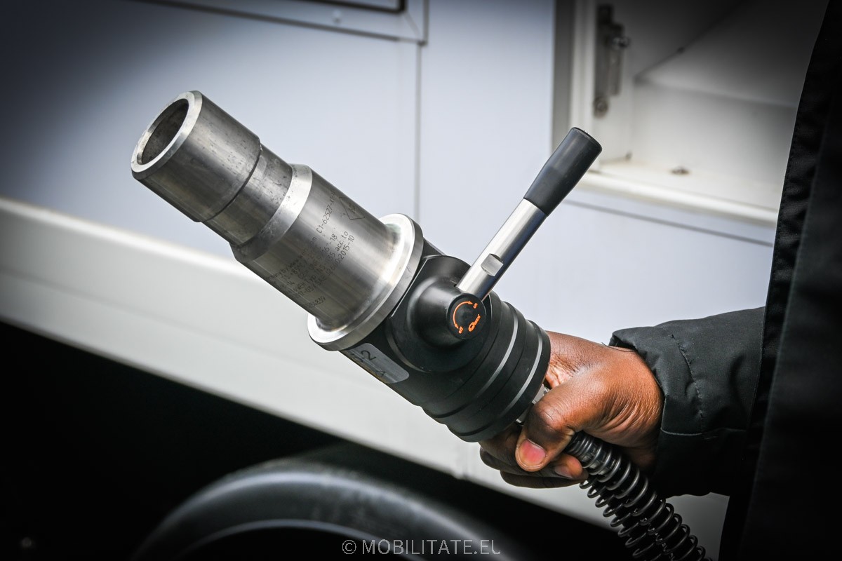

Infrastructura necesară pentru alimentare este una inovativă, cu un sistem ce se conectează la ambele celule de combustibil, alimentându-le în același timp, pentru ca timpul de încărcare să fie la fel de rapid precum este în cazul alimentării cu motorină. Sincronizarea procesului de alimentare este asigurată prin comunicarea fără fir dintre calculatorul trenului și unitatea de comandă a stației de încărcare. Pentru proiectul pilot, hidrogenul va fi produs în depoul de la Tübingen, unde DB face și mentenanța materialului rulant, iar intervențiile și serviceul Mireo Plus H se va realiza la depoul DB din Ulm, unde personalul DB va fi pregătit și autorizat pentru operațiunile cu trenuri alimentate cu hidrogen.

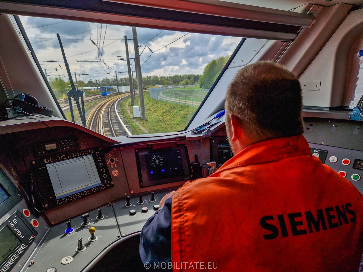

Mecanicul trenului se bucură de un post de conducere ergonomic, spațios și cu sisteme de monitorizare și informare în timp real despre modul de funcționare a trenului și posibile probleme. Componentele sistemelor electronice ale ramei sunt construite într-un sistem durabil și eficient, utilizând tehnologia silicon-carbide, SiC, care asigură și o funcționare cu un consum minim de energie. De asemenea, atunci când este posibil, căldura sistemelor de tracțiune poate fi utilizată pentru încălzirea trenului parte a sistemului de climatizare. Bateriile, atât pentru rama ce produce energia electrică din hidrogen, cât și pentru rama alimentată din catenară, sunt bazate pe tehnologia lithium-titanium-oxide (LTO), ce garantează o durată lungă de viață a acestor echipamente.

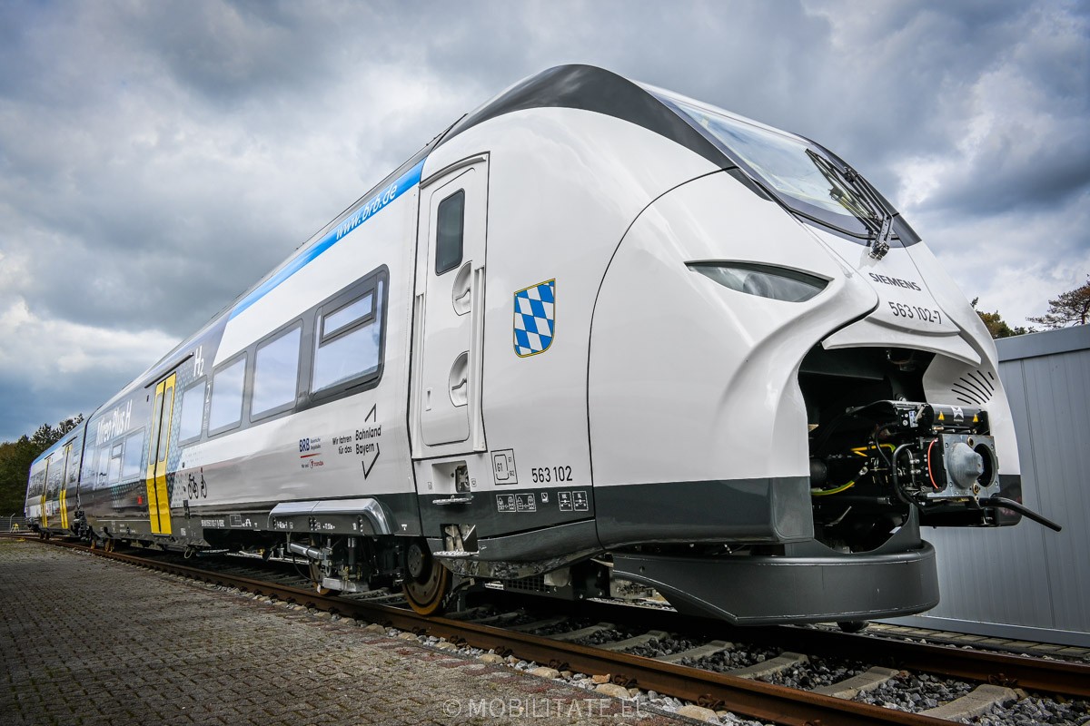

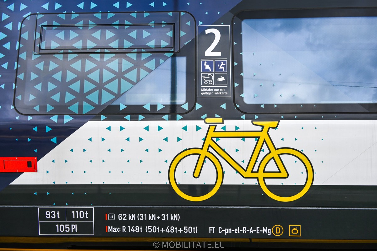

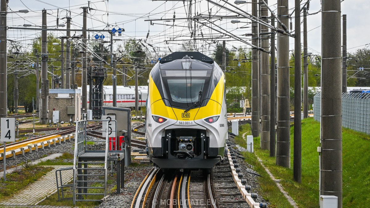

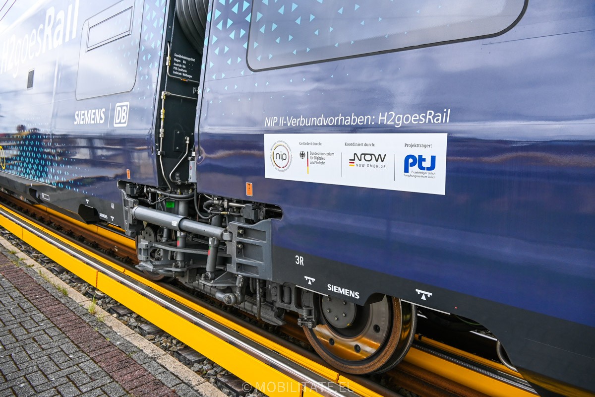

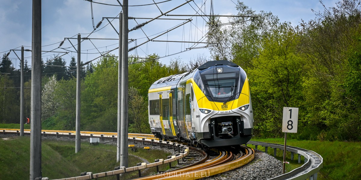

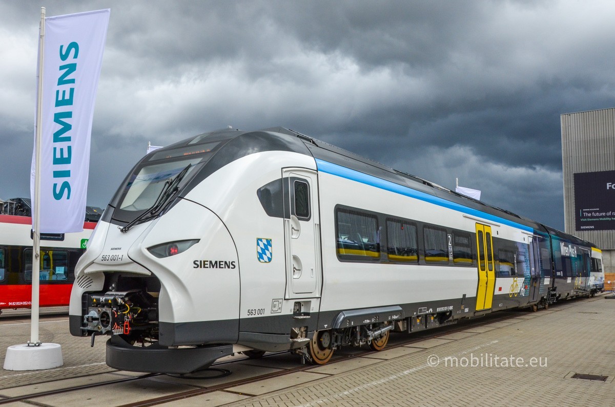

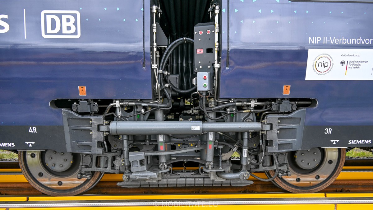

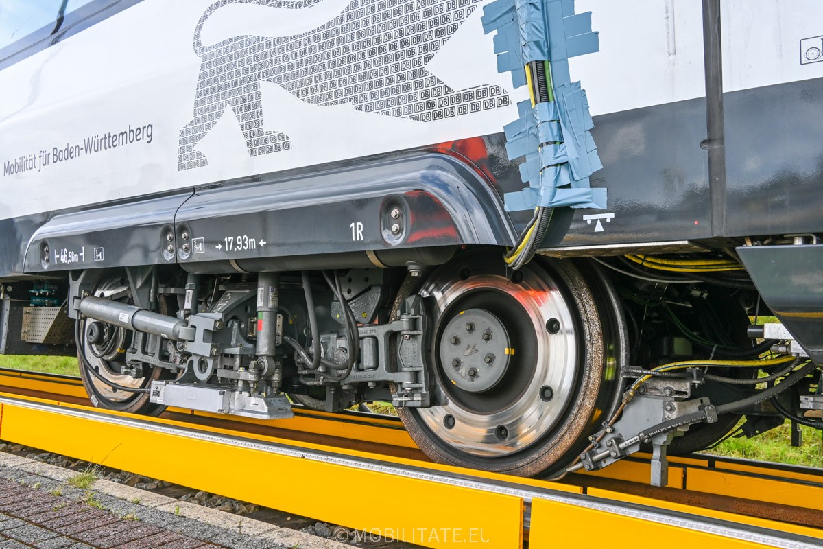

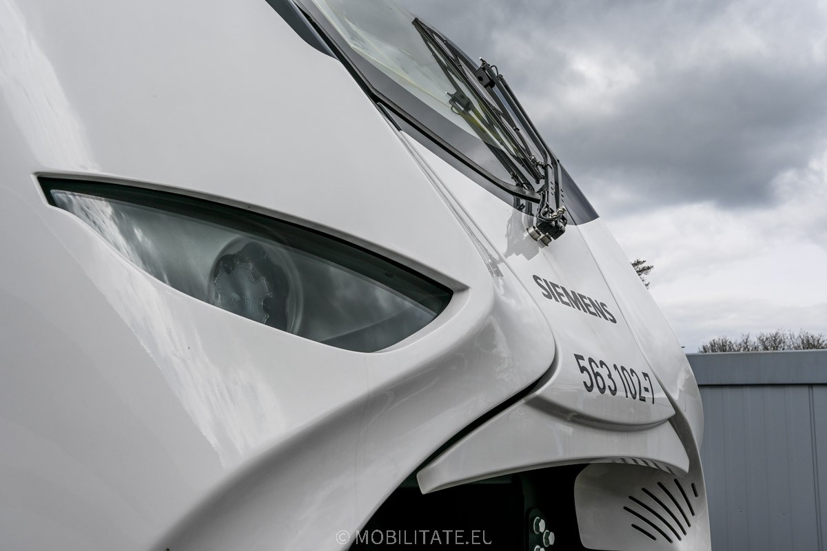

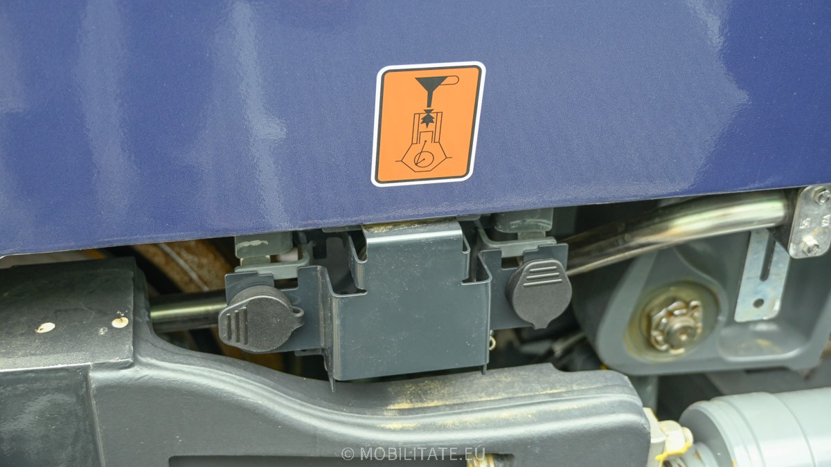

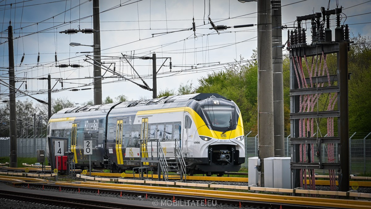

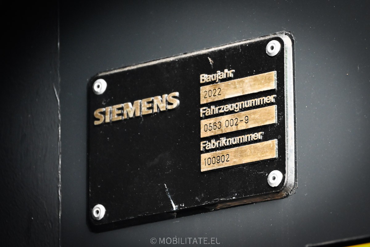

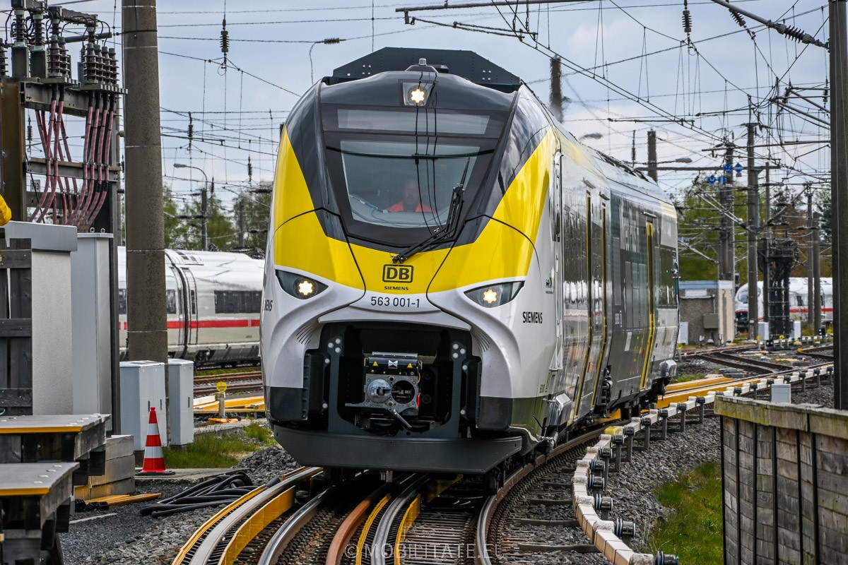

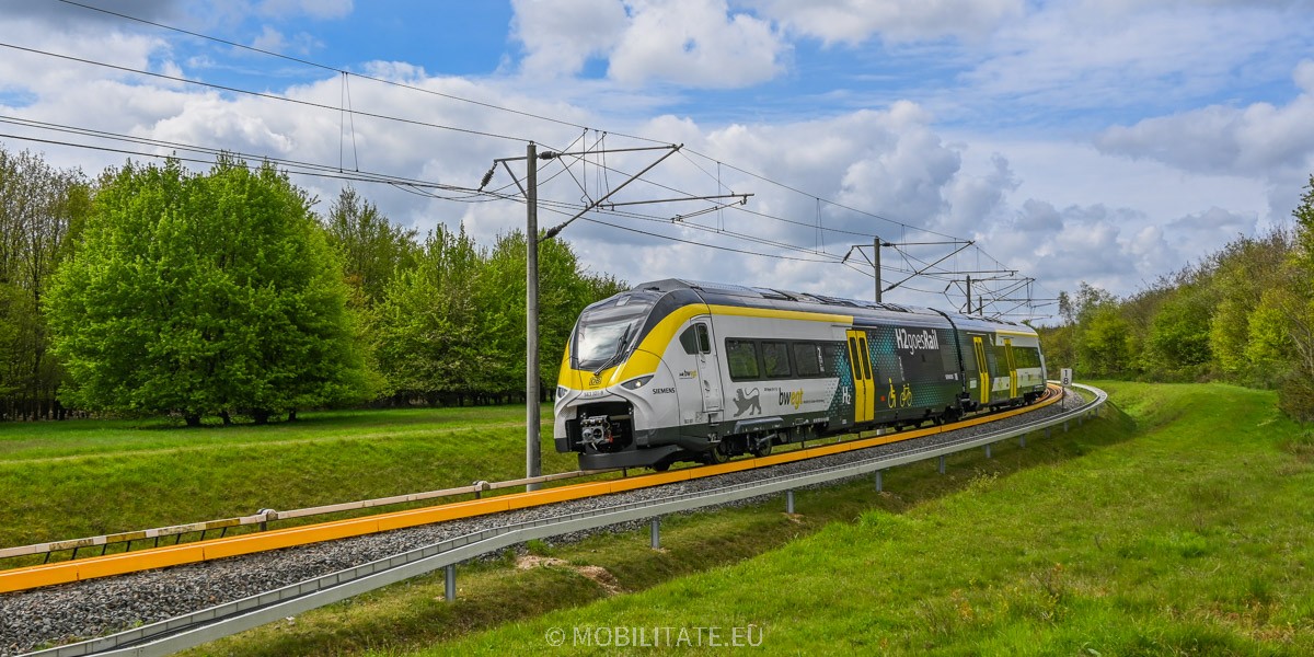

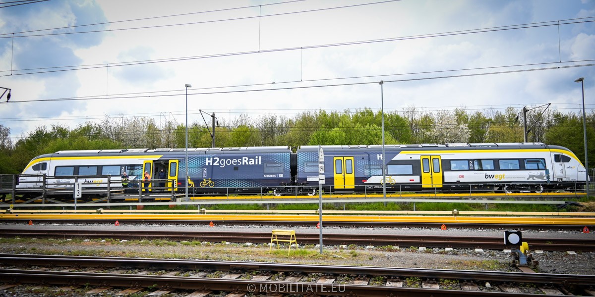

Cateva imagini cu exteriorul ramei...

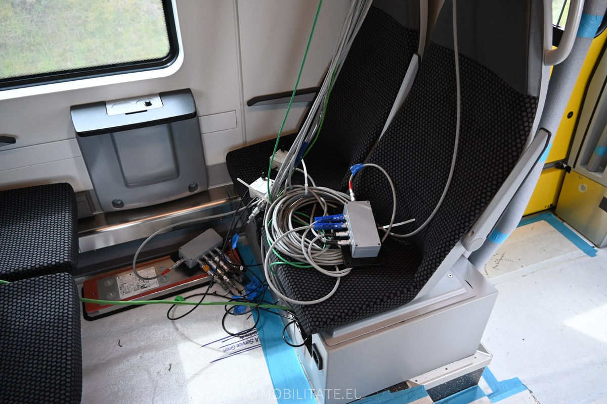

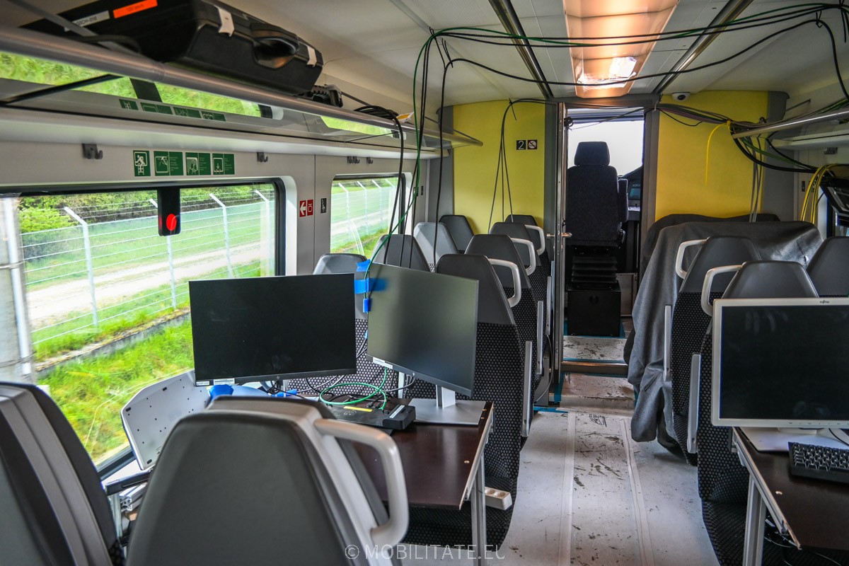

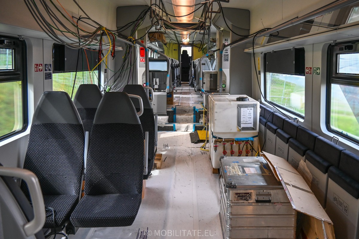

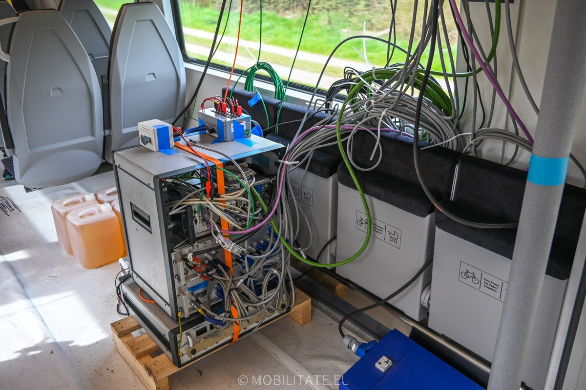

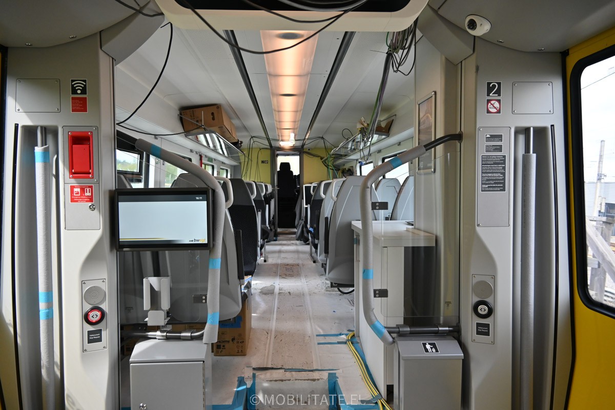

Interiorul trenului, echipat temporar ca laborator de testare.

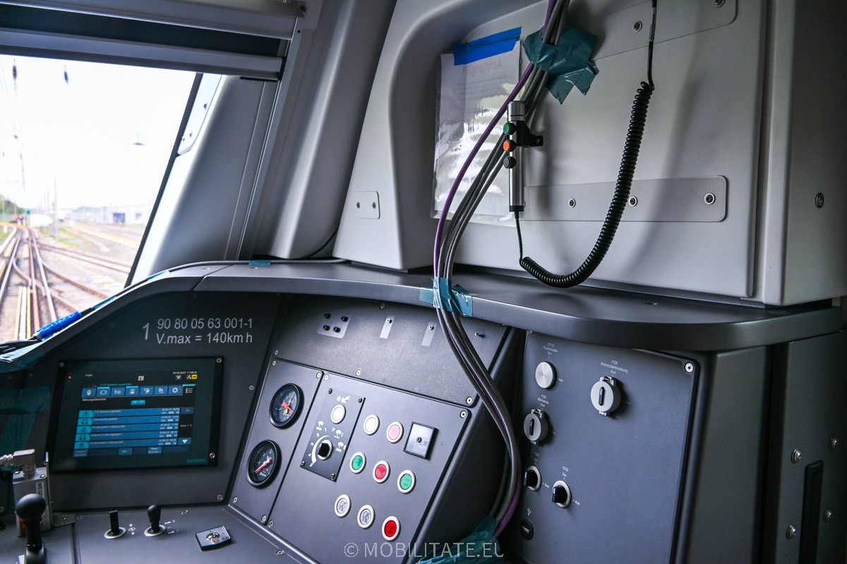

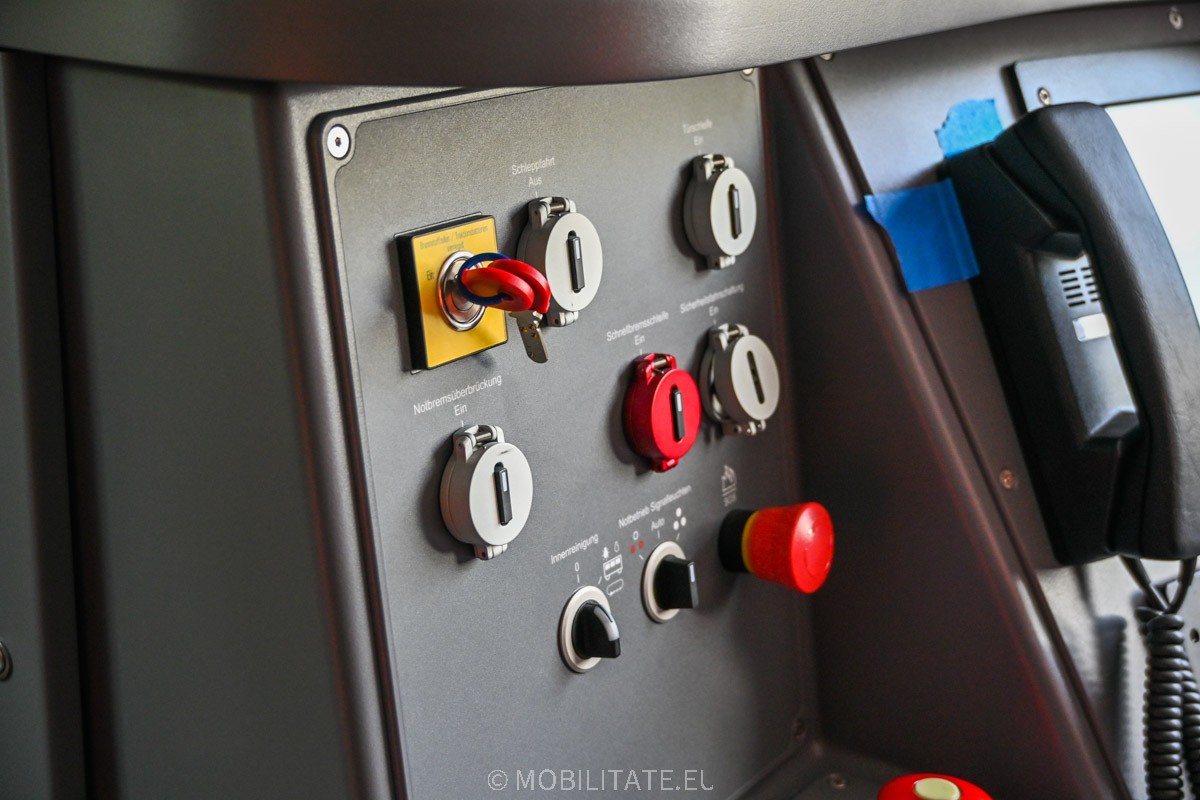

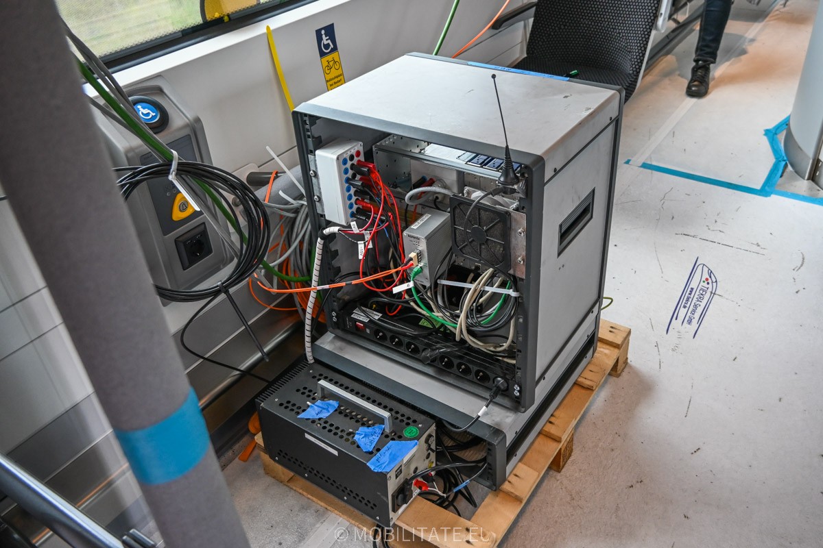

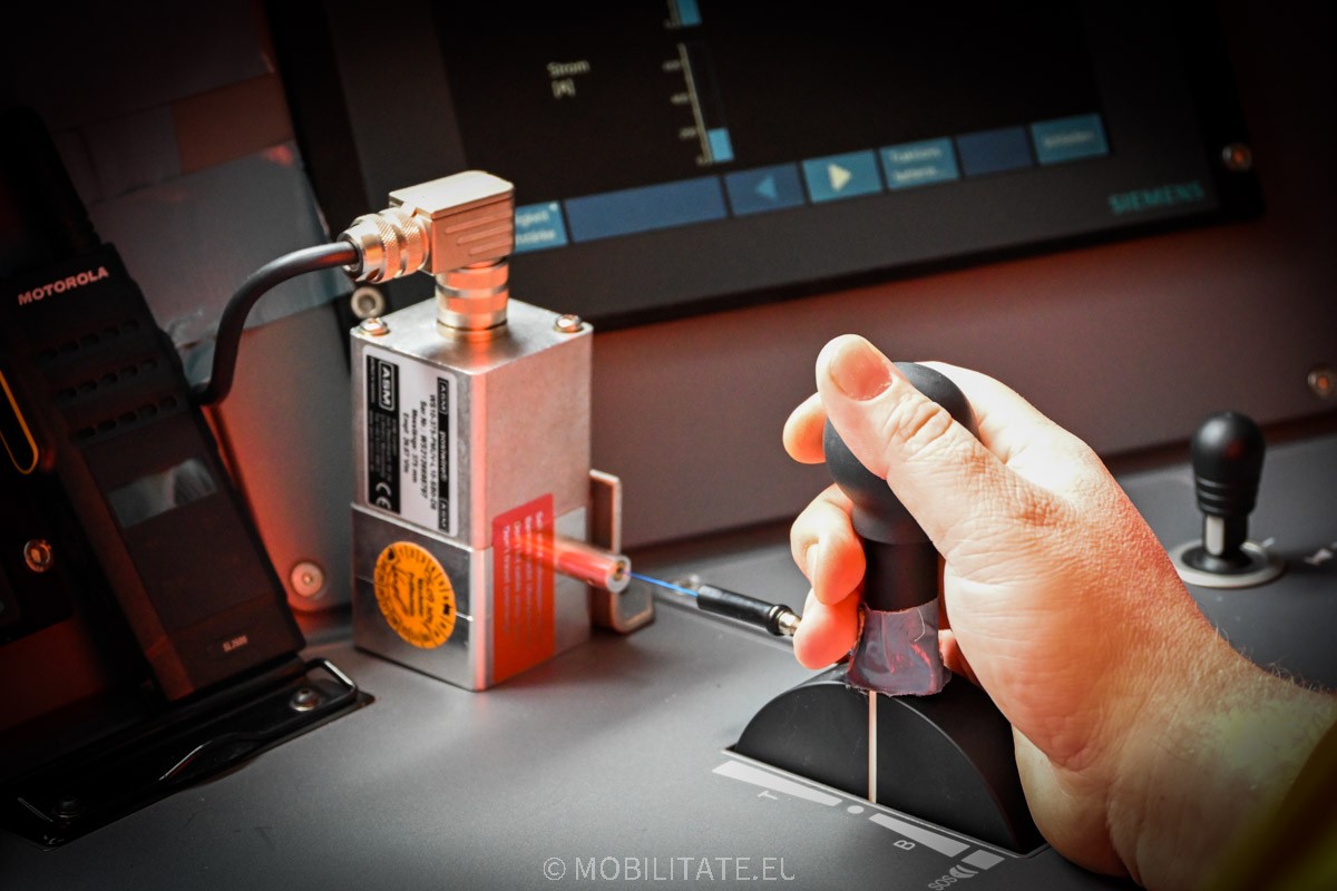

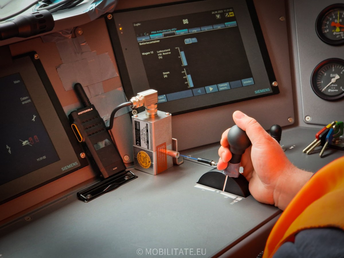

Postul de conducere, cu echipamente de testare de asemenea...

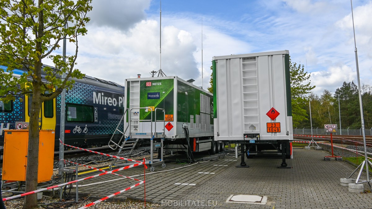

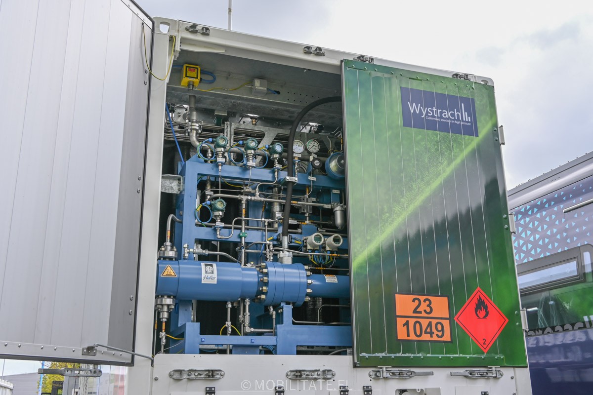

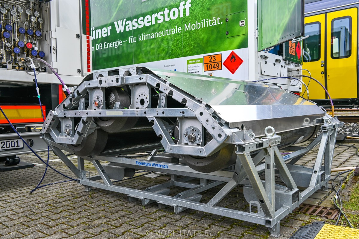

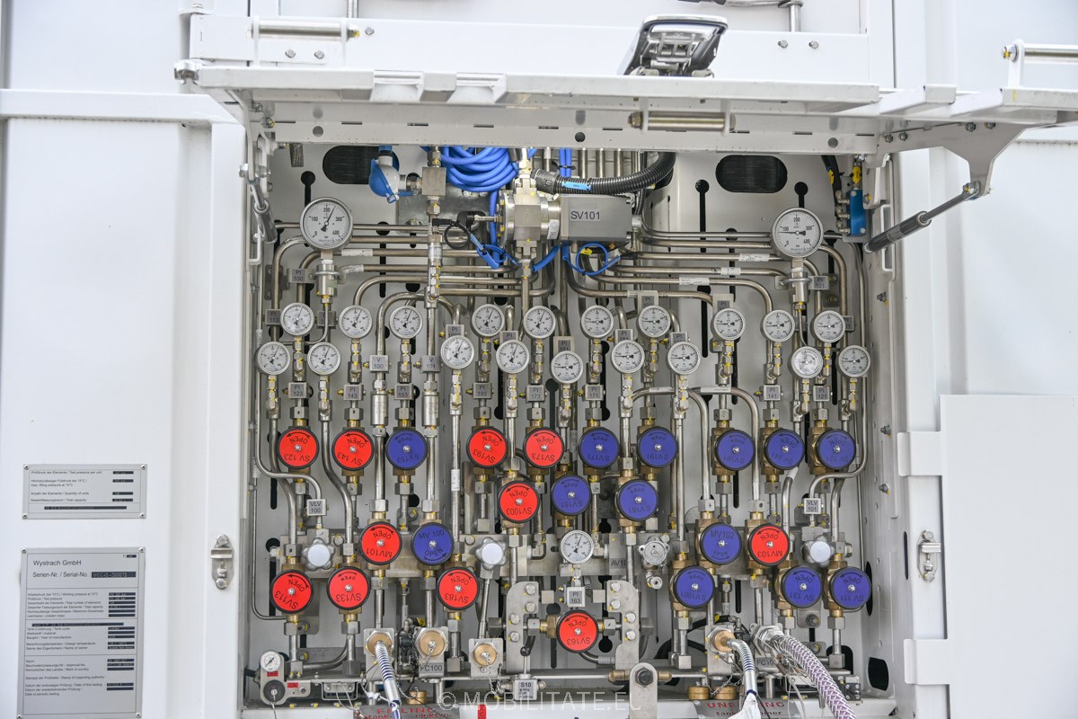

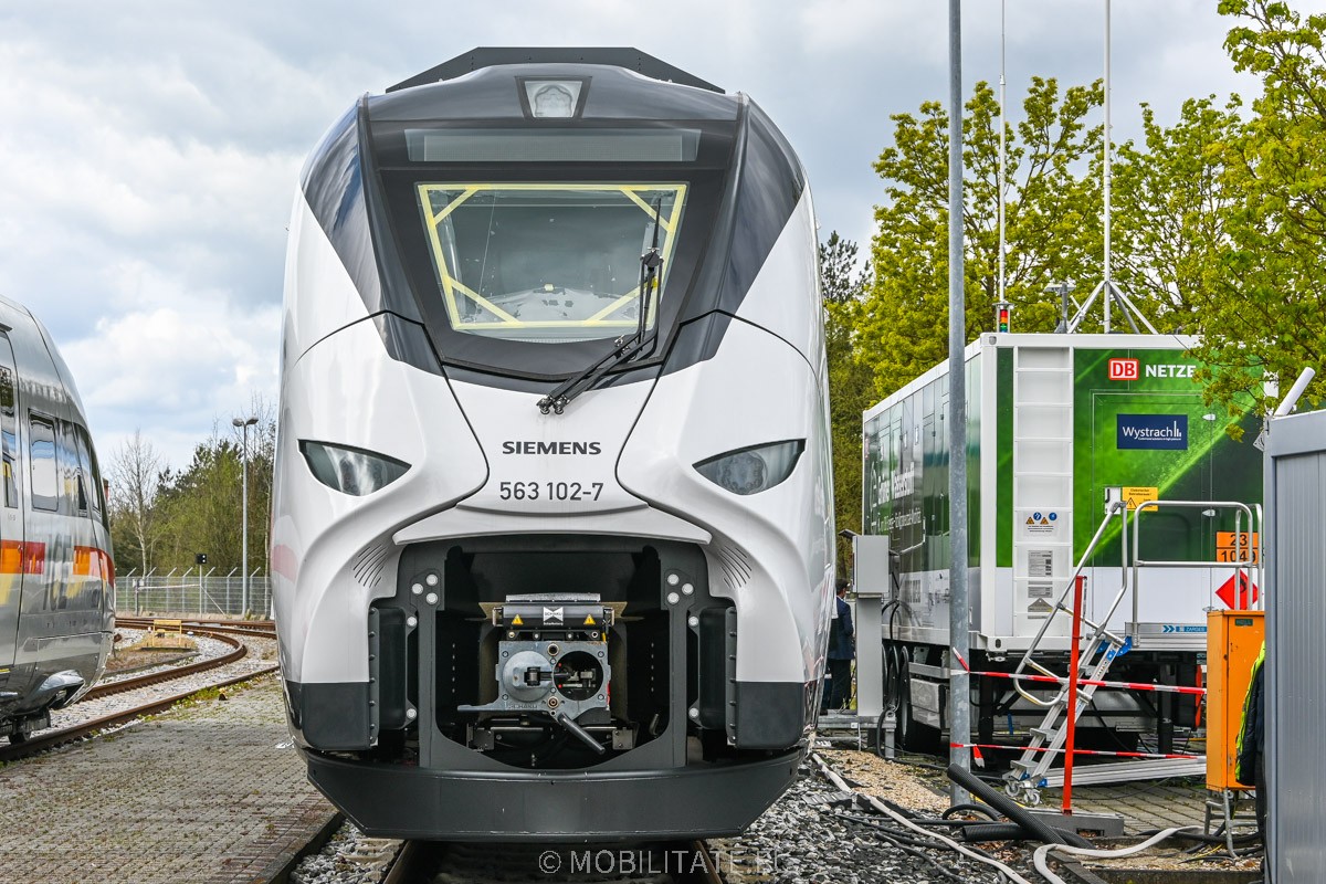

Imagini cu infrastructura de incarcare...
