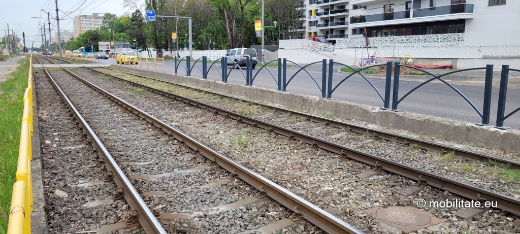

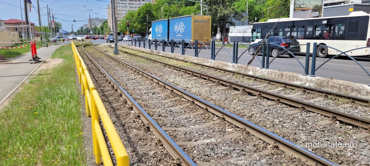

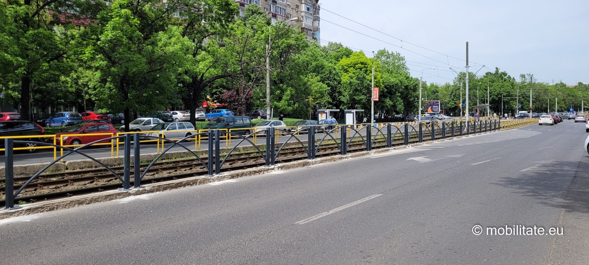

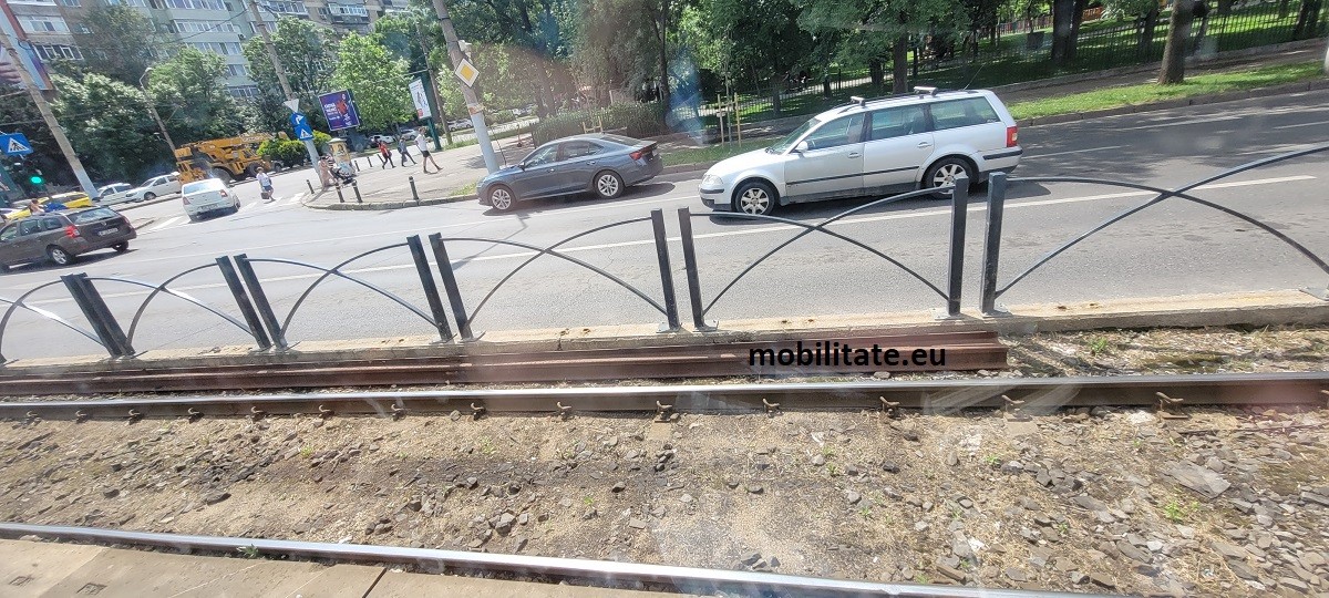

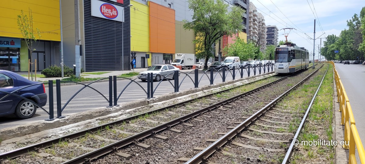

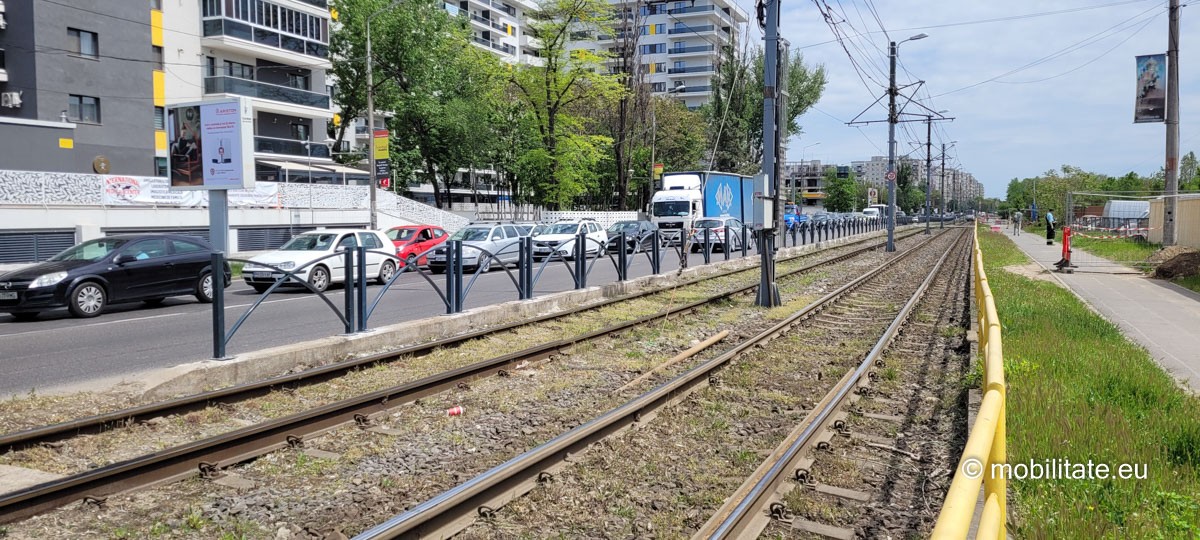

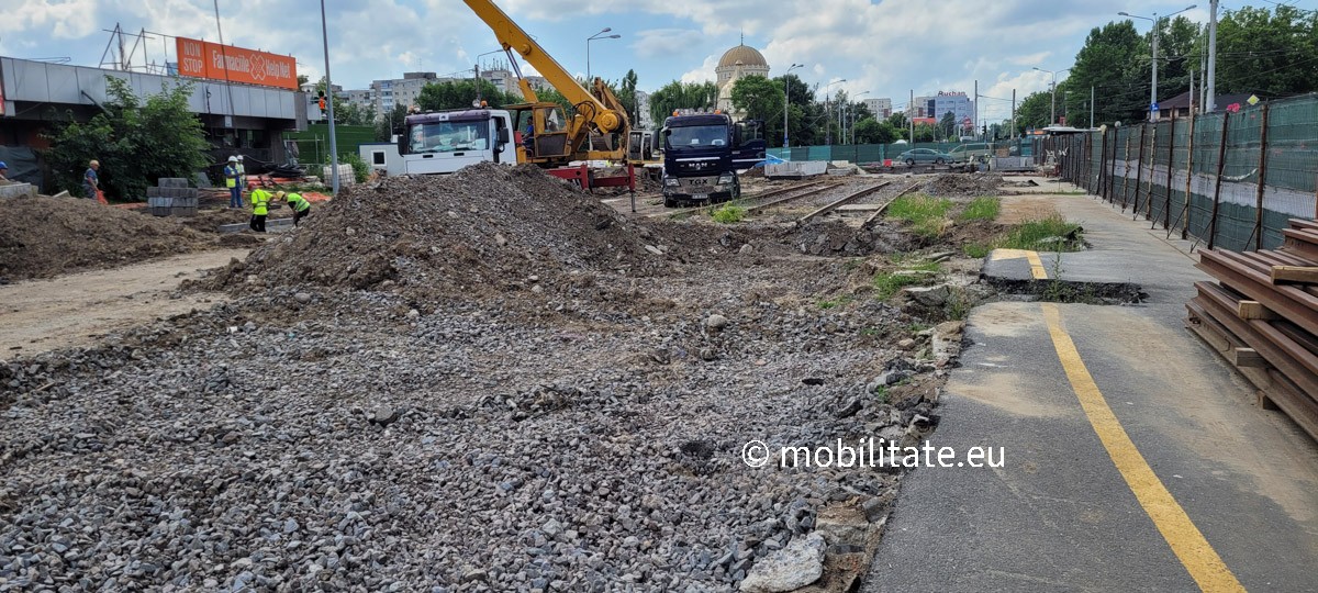

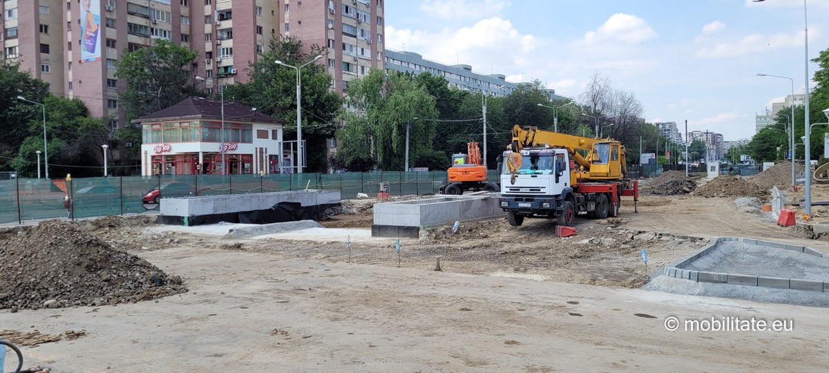

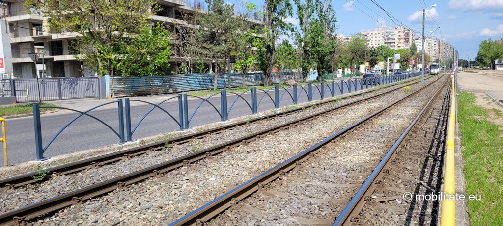

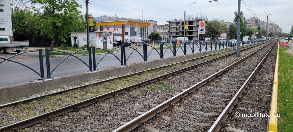

Începând cu luna aprilie 2022, la aproape 20 de ani de la inaugurare, a început înlocuirea vechilor garduri ale liniei 41 cu modelul nou, implementat pe traseele de tramvai din 2017.
Imagini din 01.05.2022

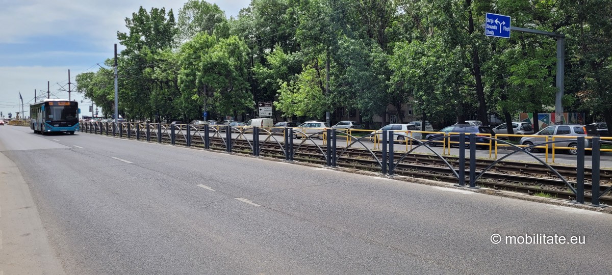

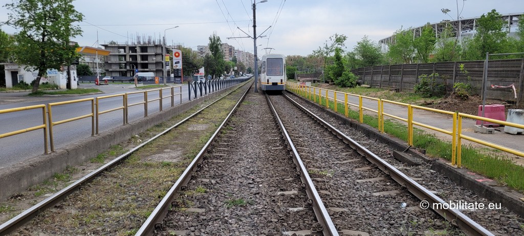

Inca 41 de garduri au fost montate in noaptea 2-3 mai 2022.

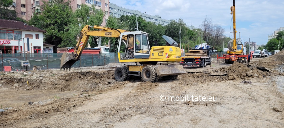

Si azi noapte tot 41 de garduri montate, se avanseaza acum spre Tricodava, fiind lasat spatiul pentru viitoarele statii noi.

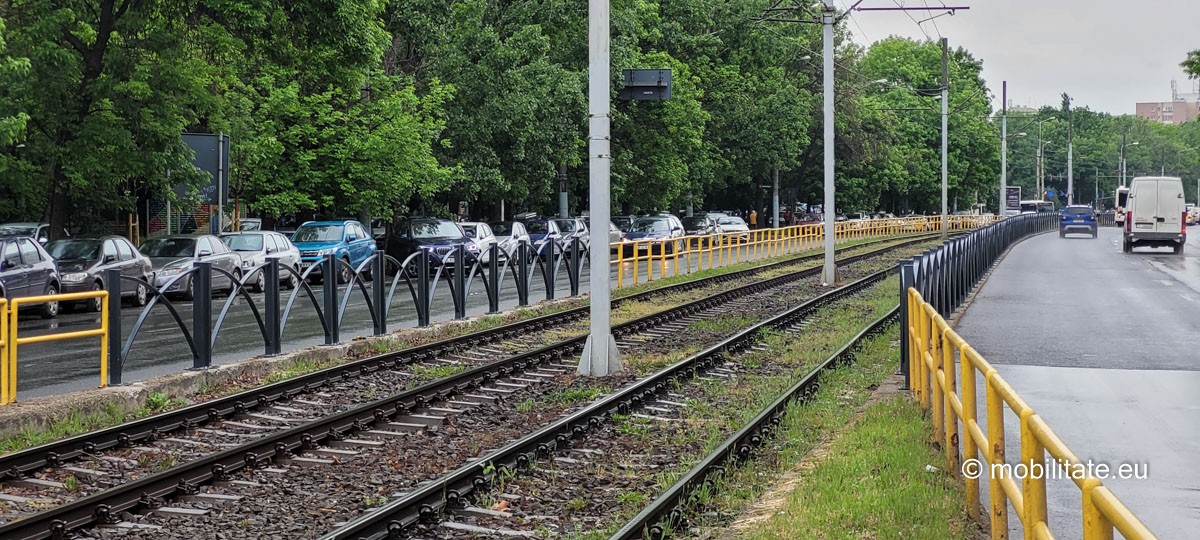

Azi noapte au fost montate 57 de garduri spre Tricodava, nu am ajuns sa fac poze azi.

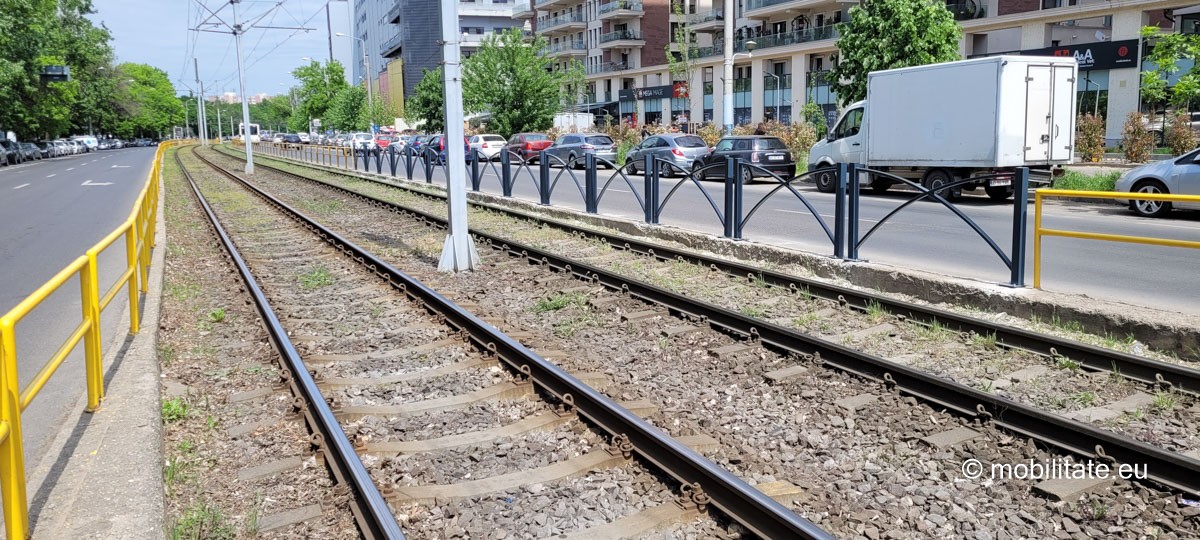

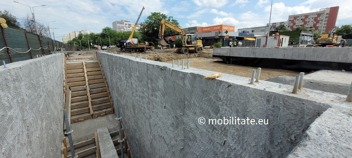

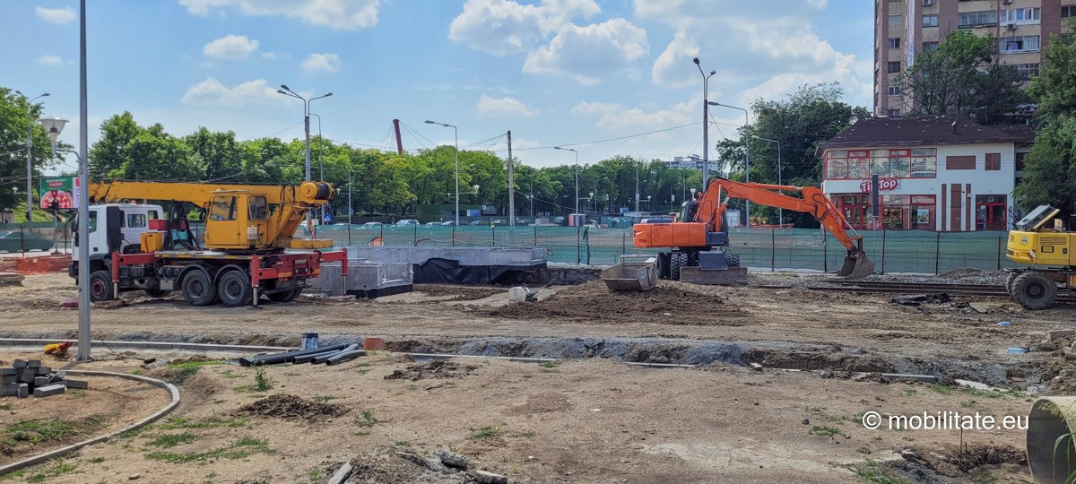

Se estimează că în jurul datei de 15 iunie va incepe lucrul la peroanele ramase de prelungit in vederea introducerii noilor tramvaie din august-septembrie.

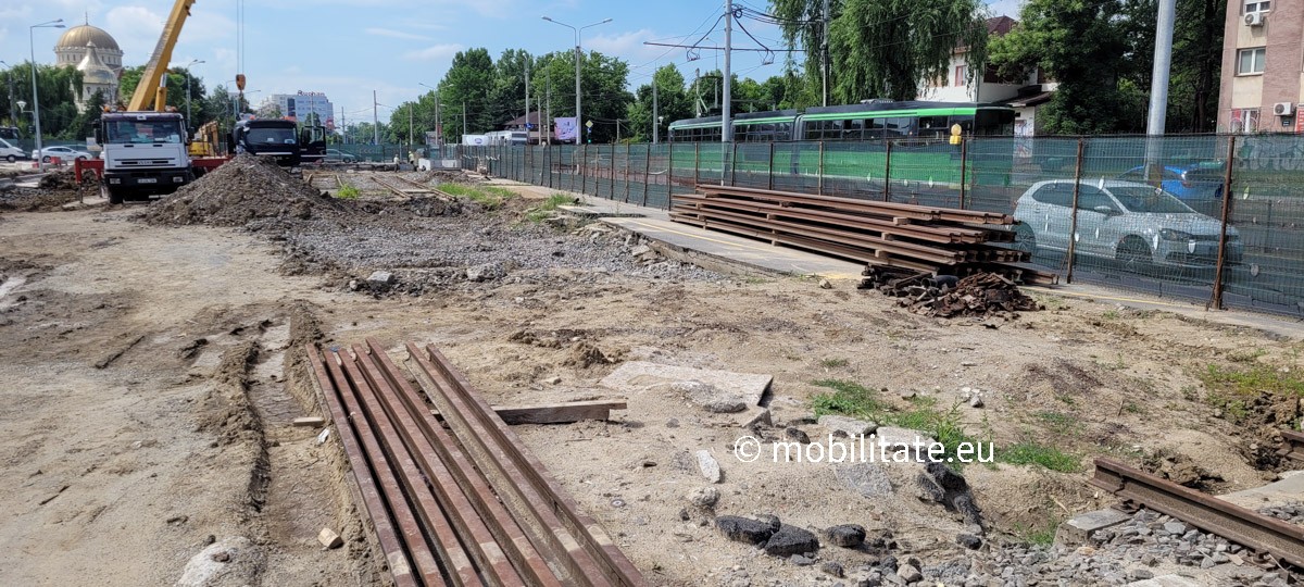

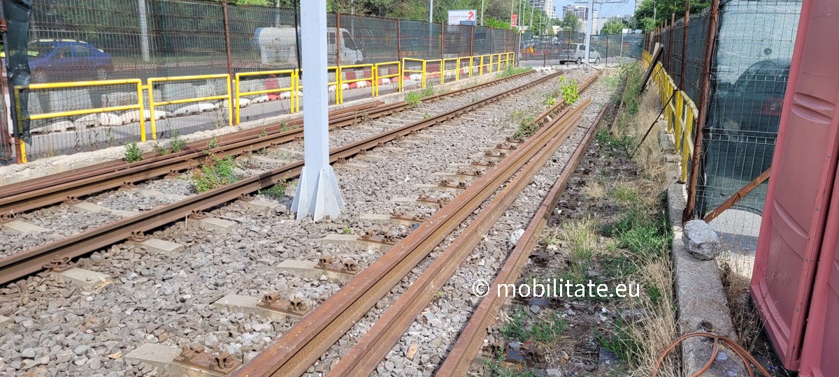

Au inceput lucrari de inlocuire a sinei uzata in zonele Tricodava, Pasaj Lujerului, Ciurel și Crangasi. Saptamana trecuta a fost inlocuita curba de la Pod Ciurel si urmeaza portiunile uzate de aproape de intersectia cu Ceahlau dar si la iesirea din Pasaj Lujerului.
Se lucreaza noaptea la burarea si rectificarea liniei in zona Ghencea si Drumul Taberei - Bd. Timișoara.
Pentru probleme specifice cu tramvaiele Astra se vor face probe cu primul vagon in luna iunie pentru a vedea ce rectificari mai sunt de realizat.

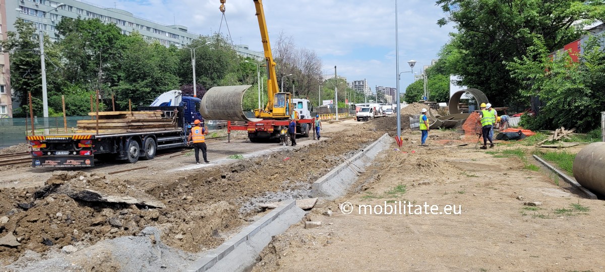

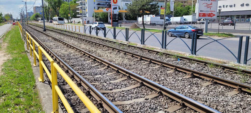

Continua inlocuirea sinelor uzate pe traseu, de data asta in zona Ceahlau. Pentru a permite circulatia tramvaielor Imperio, sinele nu trebuie sa aiba o uzura care se afecteze profilul de rulare. Cel mai des profilul este afectat in apropierea intersectiilor unde se franeaza mult si cu patina.

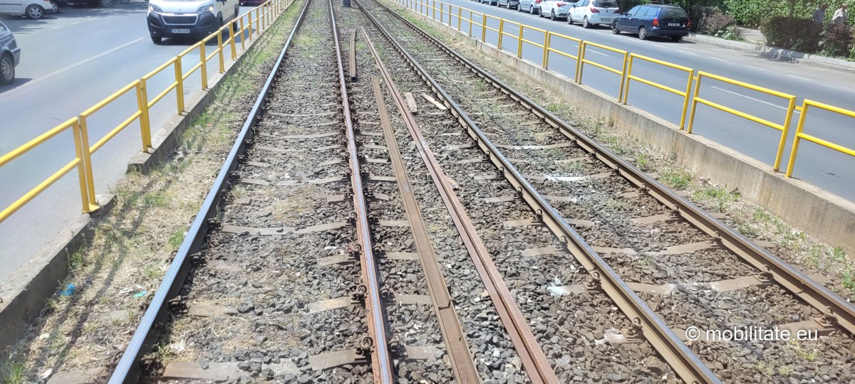

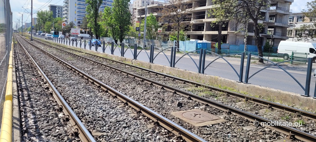

Azi noapte a inceput procesul de polizare a sinelor pentru eliminarea uzurilor ondulatorii care apar din exploatare.

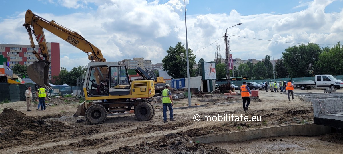

In prezent se lucreaza noaptea la inlocuirea sinei in intersectii si in zonele unde prezinta uzuri ondulatorii. Este pregatita sina si macaraua pentru inlocuirea in intersectia de la Tricodava, aici va fi o lucrare complexa pentru ca trebuie ridicate si dalele de beton din intersectie, fiind deja adusa o macara. A mai fost inlocuita sina pe tronsoane intre Bd. Timisoara si Piata Drumul Taberei.
Se monteaza 20-30 garduri noi pe noapte, fiind gata sensul Tricodava - Piata Drumul Taberei, se lucreaza pe sensul opus.

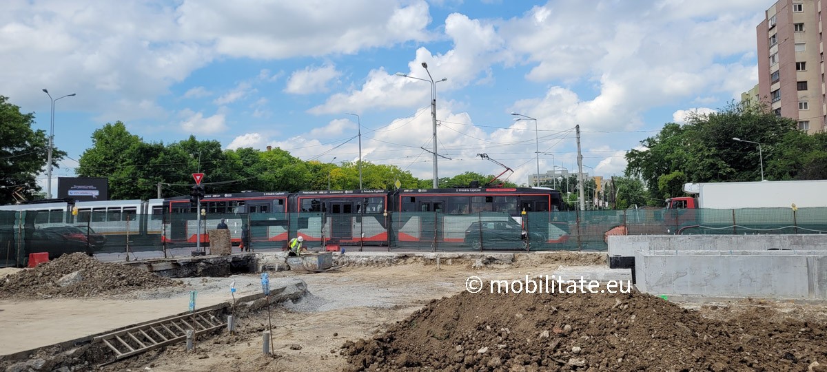

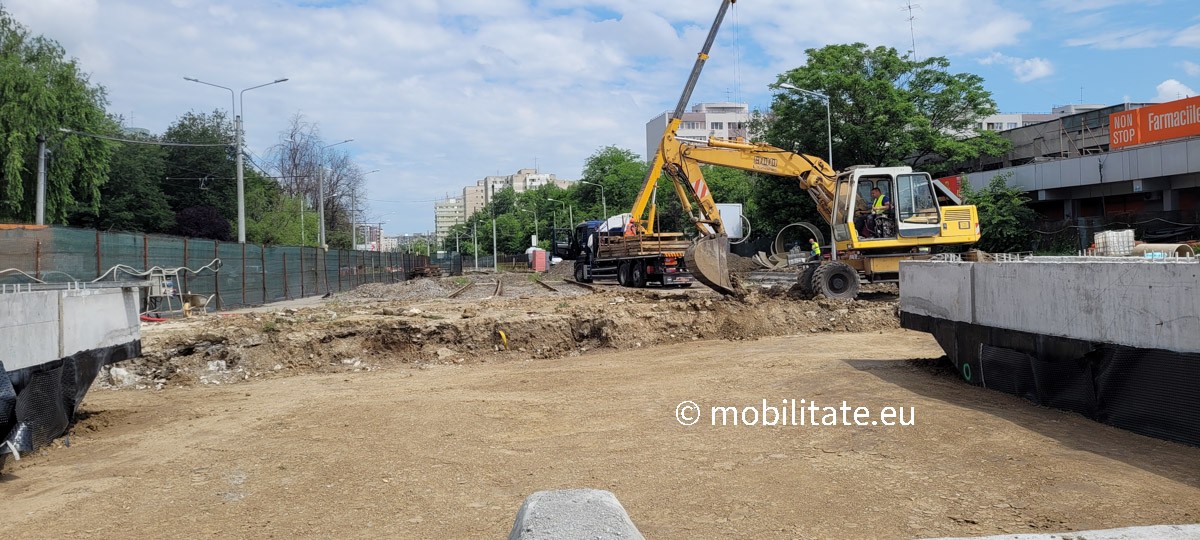

La Piata Drumul Taberei a inceput reconstructia amplasamentului normal al statiei de tramvai si a zonelor de acces, luna viitoare trebuie sa fie gata si aici.
- Marian Andrei
- Administrator
- Mesaje: 6405
- Localitate: Bucuresti
- Contact:

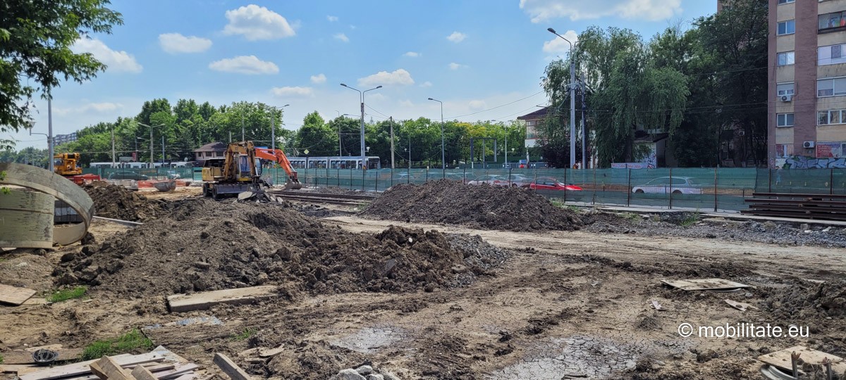

Astazi au demarat lucrarile pentru refacerea statiei Piata Drumul Taberei si a caii de rulare, vor dura aproximativ pana la finalul lunii lulie, in acest tip va reveni etapizat la normal traficul rutier in zona, pentru a permite lucrul la calea de rulare in intersectie. La finalul lucrarilor linia 41 va fi suspendata maxim 5 zile pentru finalizarea conectarii si revenirea la traseul normal, cel mai probabil redeschiderea liniei va fi corelata si cu inaugurarea tramvaielor Imperio. Acum toata atentia atat a PMB cat si a STB este catre acest santier foarte important pentru revenirea la normalitate a liniei 41.
- Marian Andrei
- Administrator
- Mesaje: 6405
- Contact:
Dupa revenirea pe traseul normal va fi demolata si se vor reface trotuarele, spatiile verzi etc. Practic se revine la configuratia normala de acum cativa ani, doar ca in plus va exista pasajul de acces spre metrou si statia reconfigurata.
