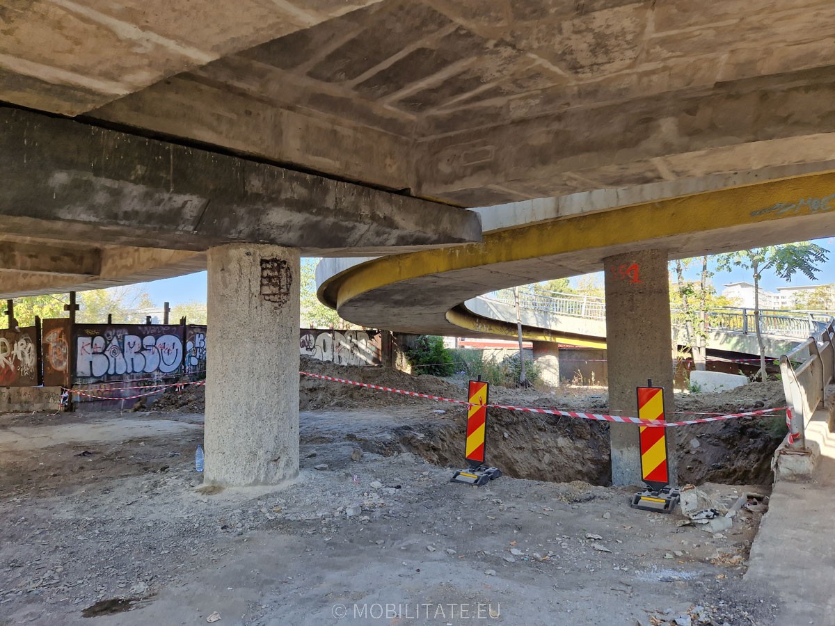

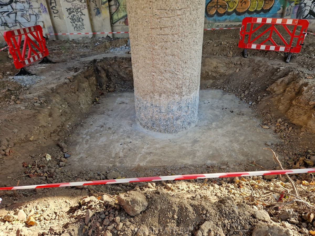

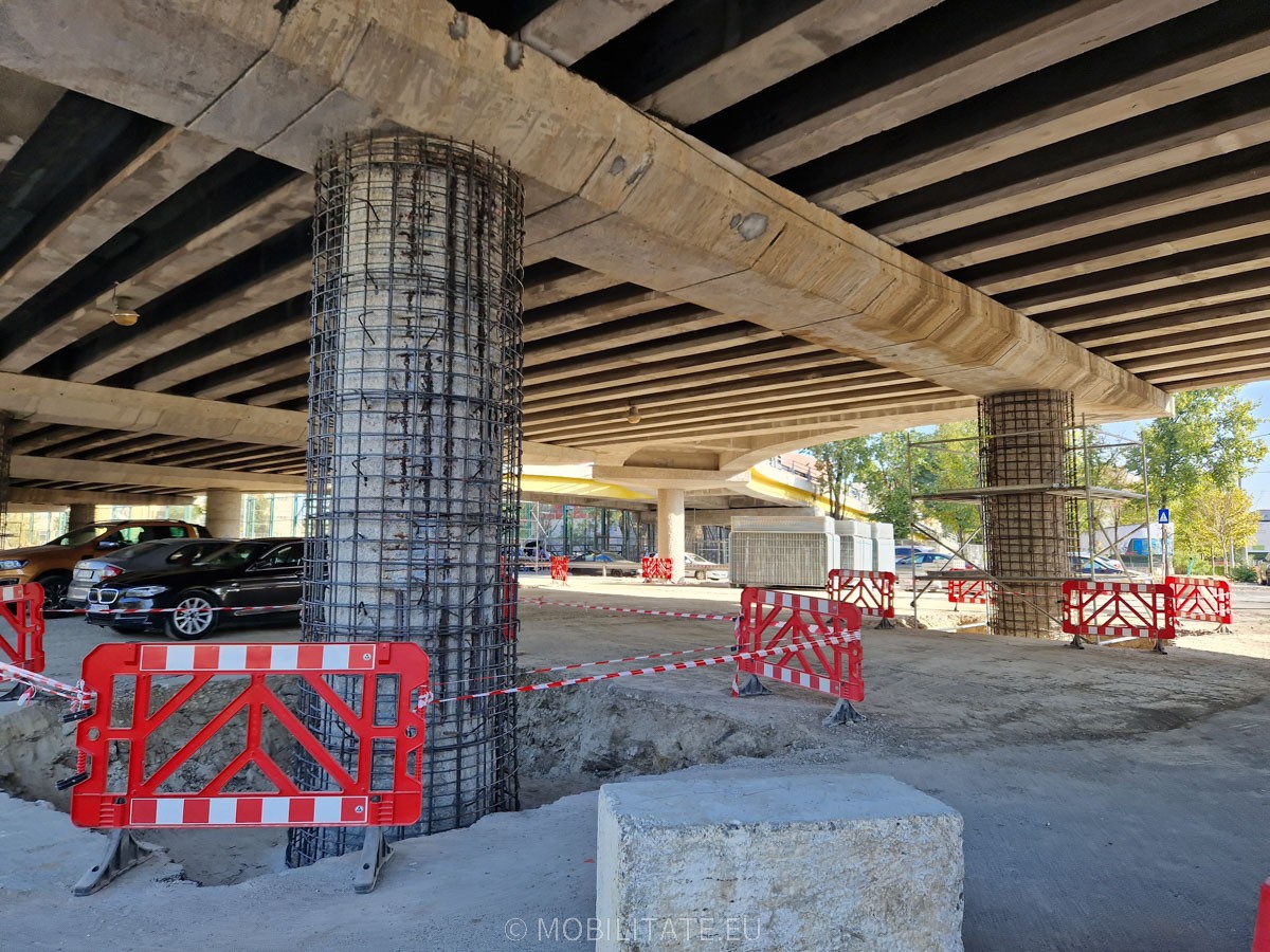

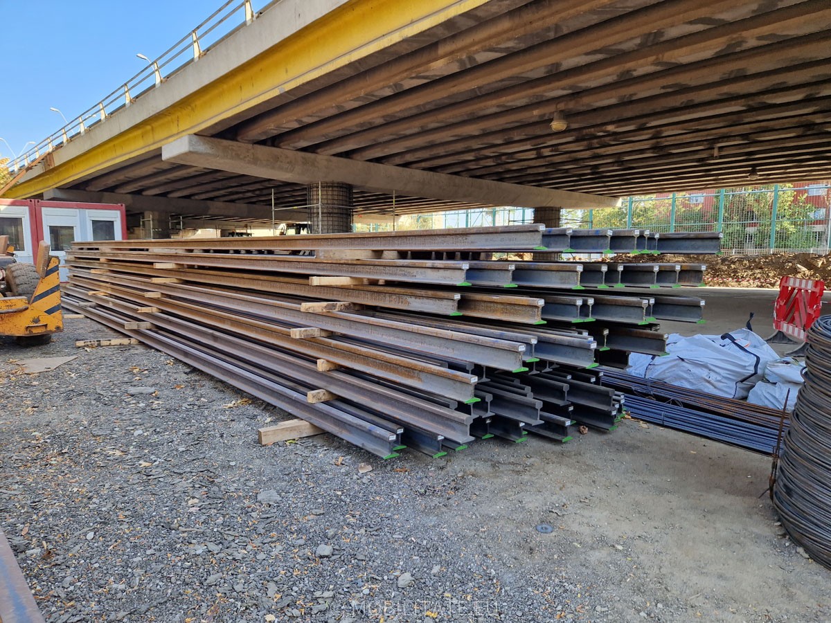

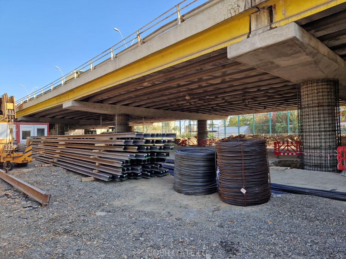

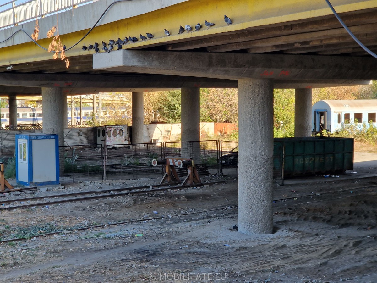

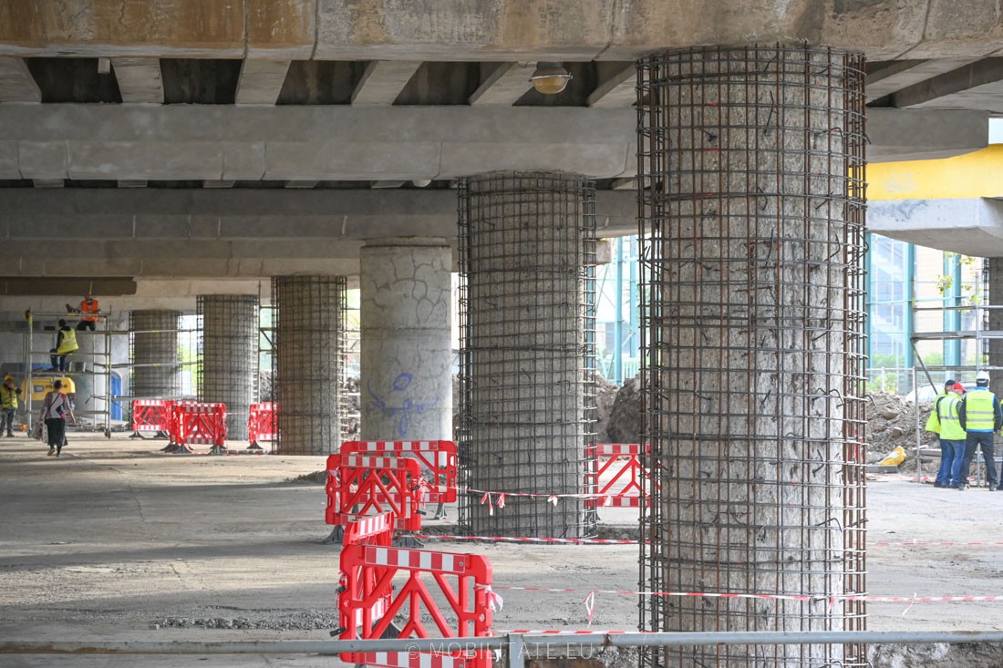

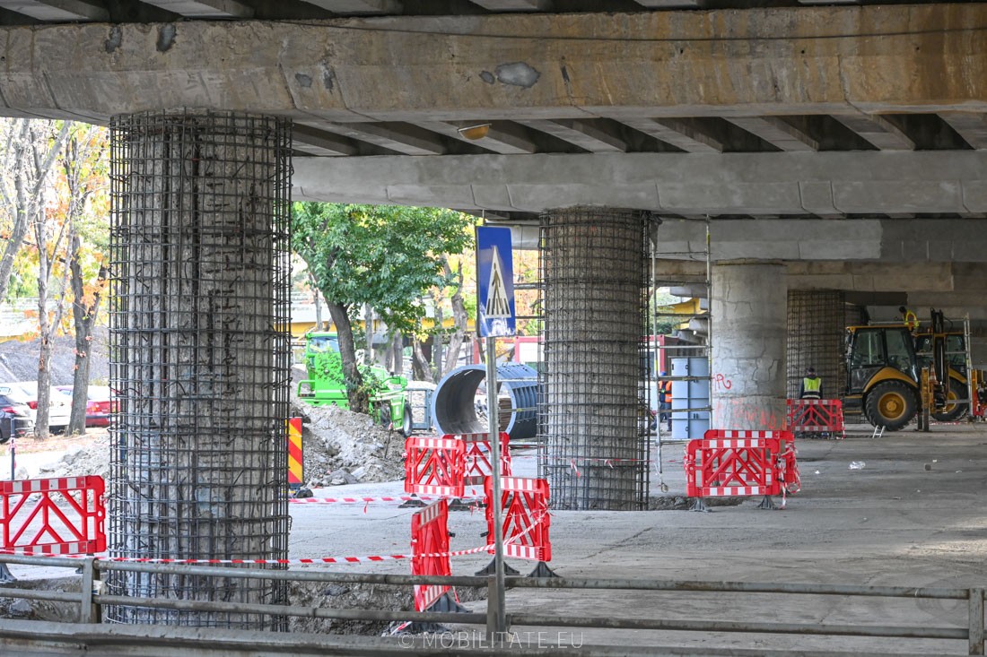

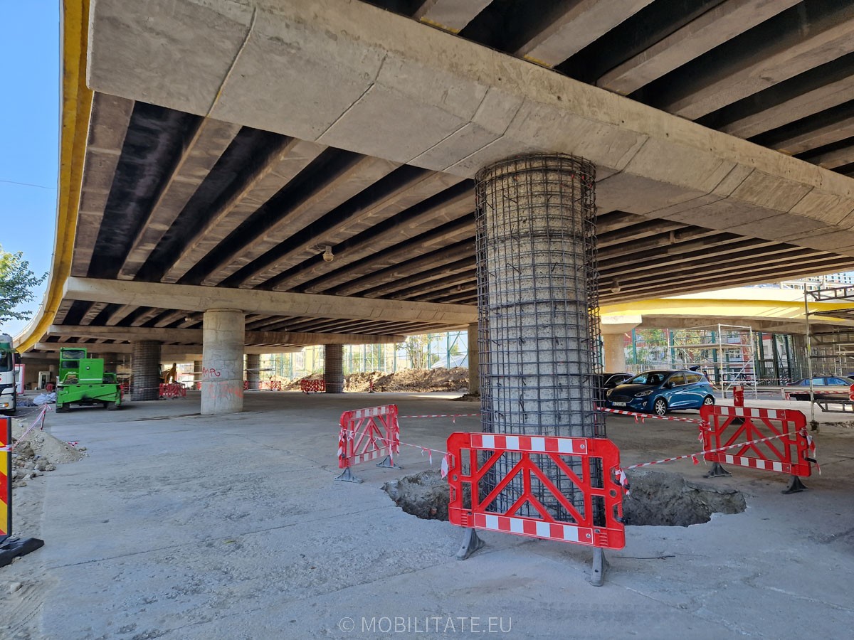

La ora actuala se lucrează mult sub pasaj, pilonii se consolidează pana la radier. Se lucreaza si pe zona pietonala. Sunt aduse inca din 2019 traversele bi-bloc ale liniei de metrou usor si a fost adusa si sina necesara.

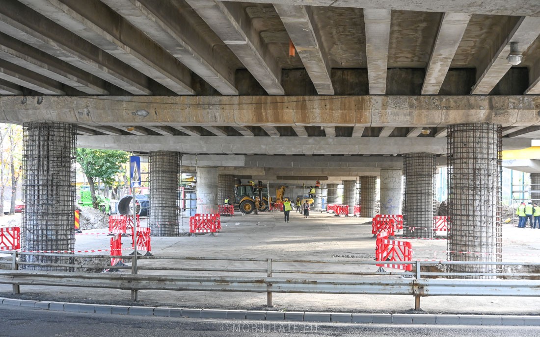

Lucrarile sub pod...

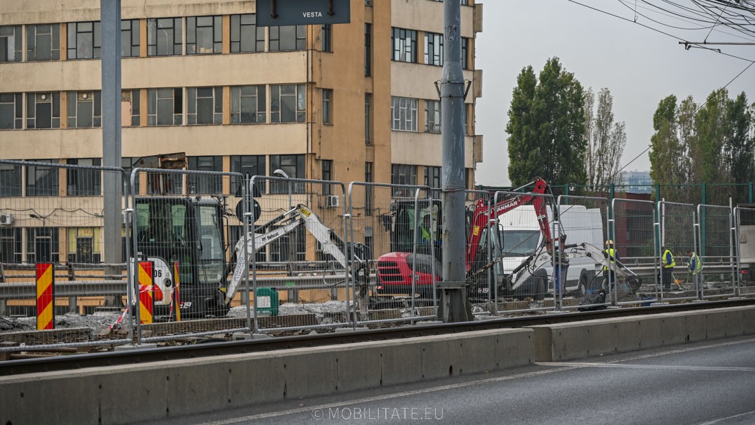

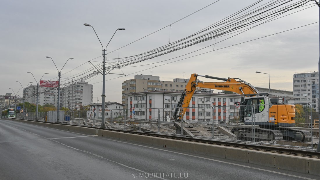

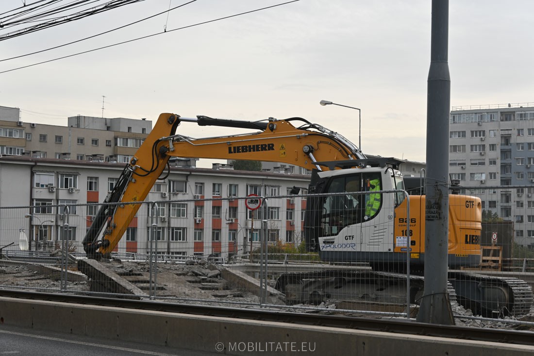

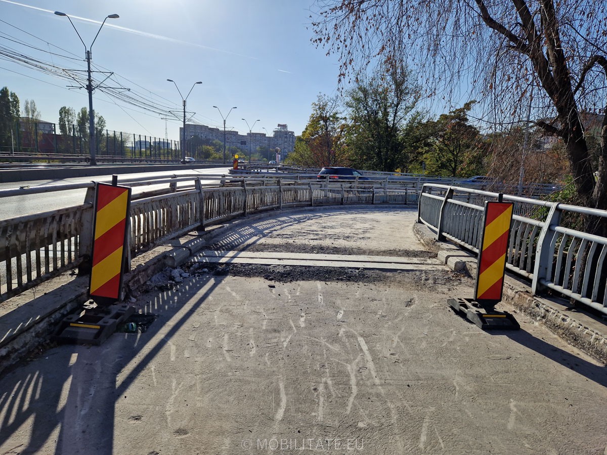

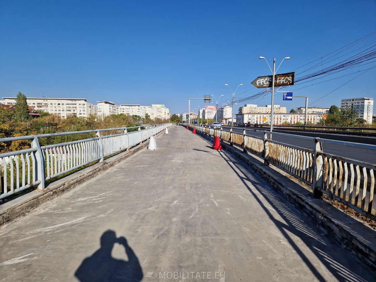

Pe pod se lucreaza in special la decopertare si la demontarea vechii infrastructuri a tramvaielor.

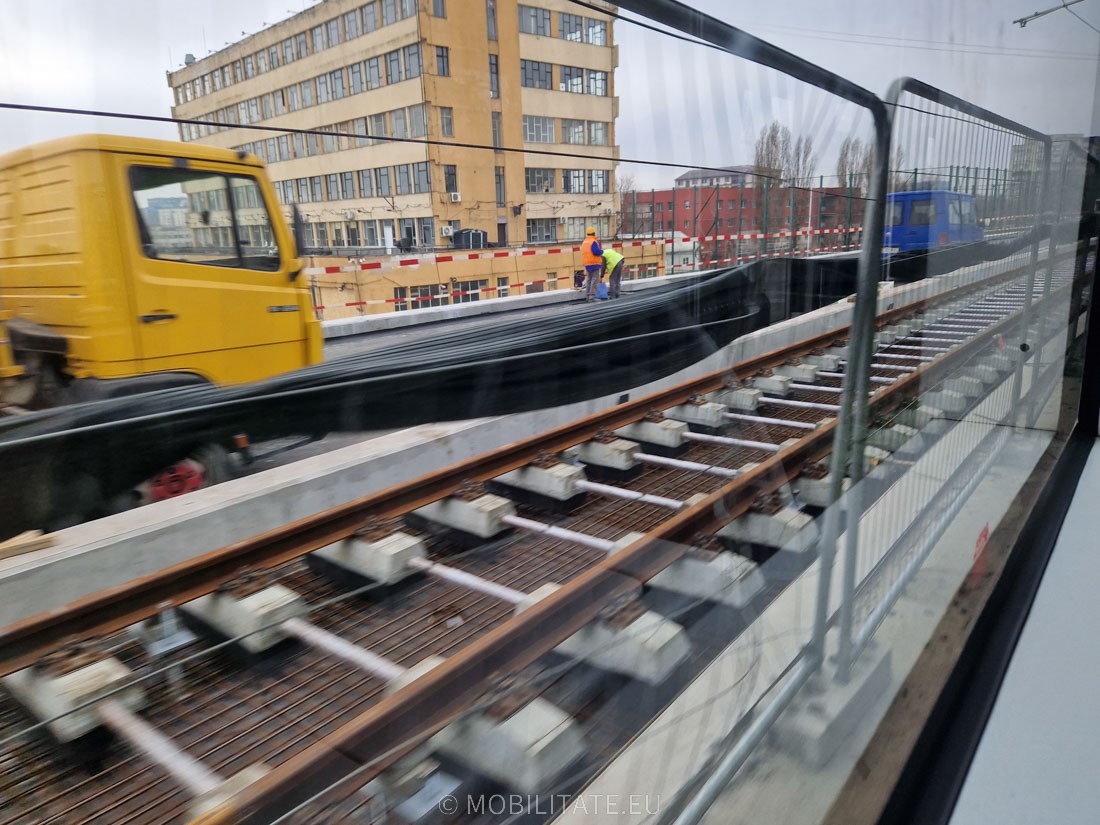

Saptamana aceasta a inceput montarea sinelor metroului usor, nu ar trebui sa dureze mai mult de 2-3 saptamani, iar tramvaiele vor putea circula cel mai repede la 20 de zile de la turnarea betonului.

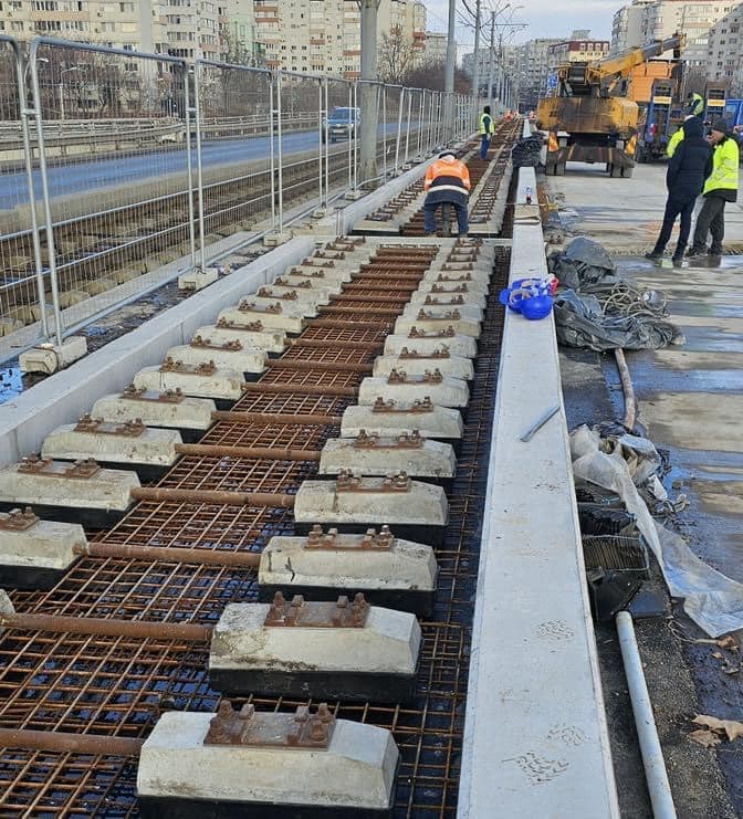

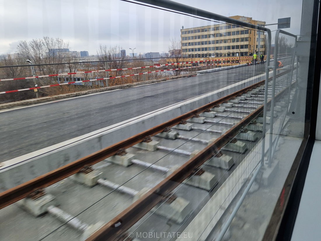

Deja traversele sunt montate pe aproape toata distanta si a inceput sudarea sinelor dinspre Turda. In ritnul asta saptamana asta avem toata calea de rulare montata si ar putea fi betonata. Daca este asa, 42 ar putea reveni la normal in jur de 15-20 martie.

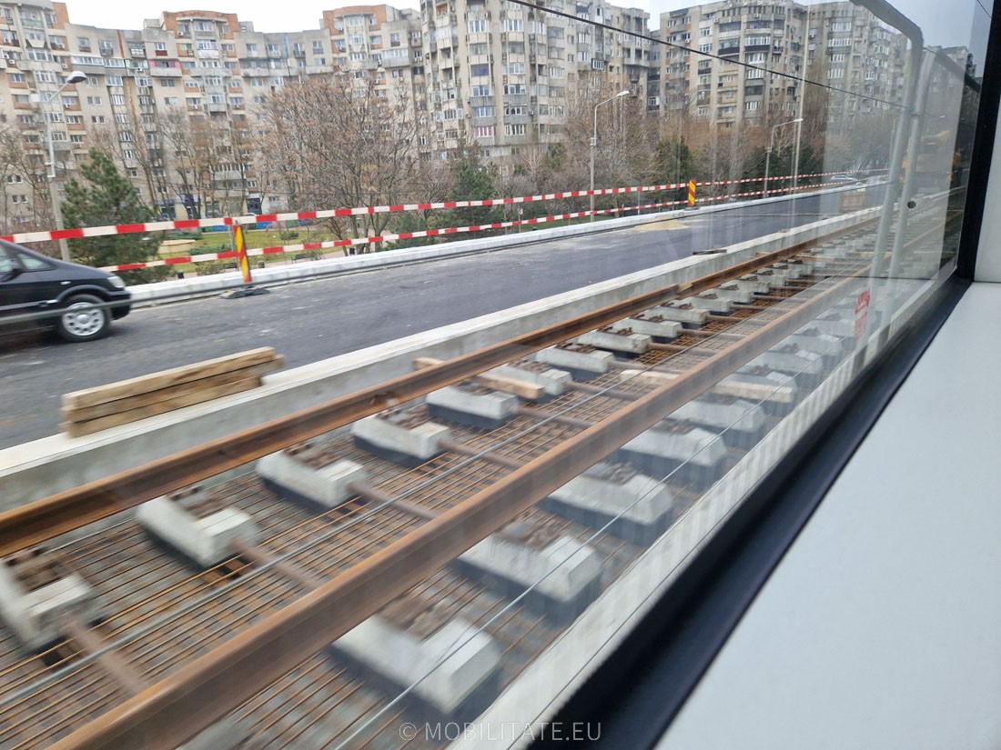

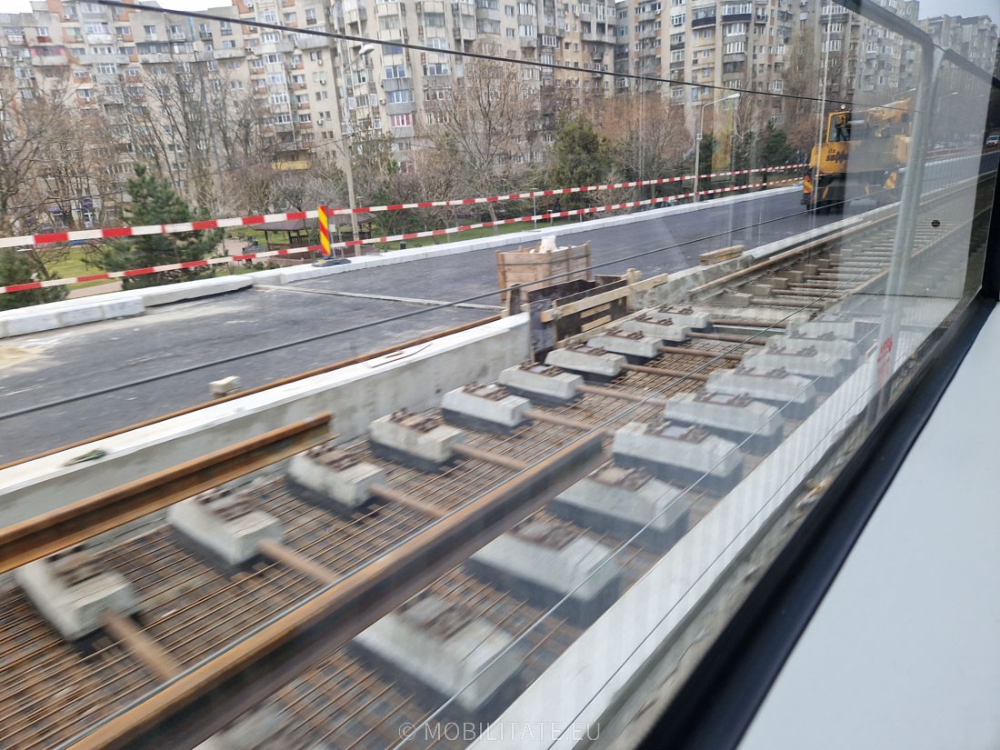

A inceput betonarea de la Turda pana la jumatatea pasajului. Momentan mai au de montat sina si traverse pe ultimele doua distante de stalpi.
Mesaje: 7332

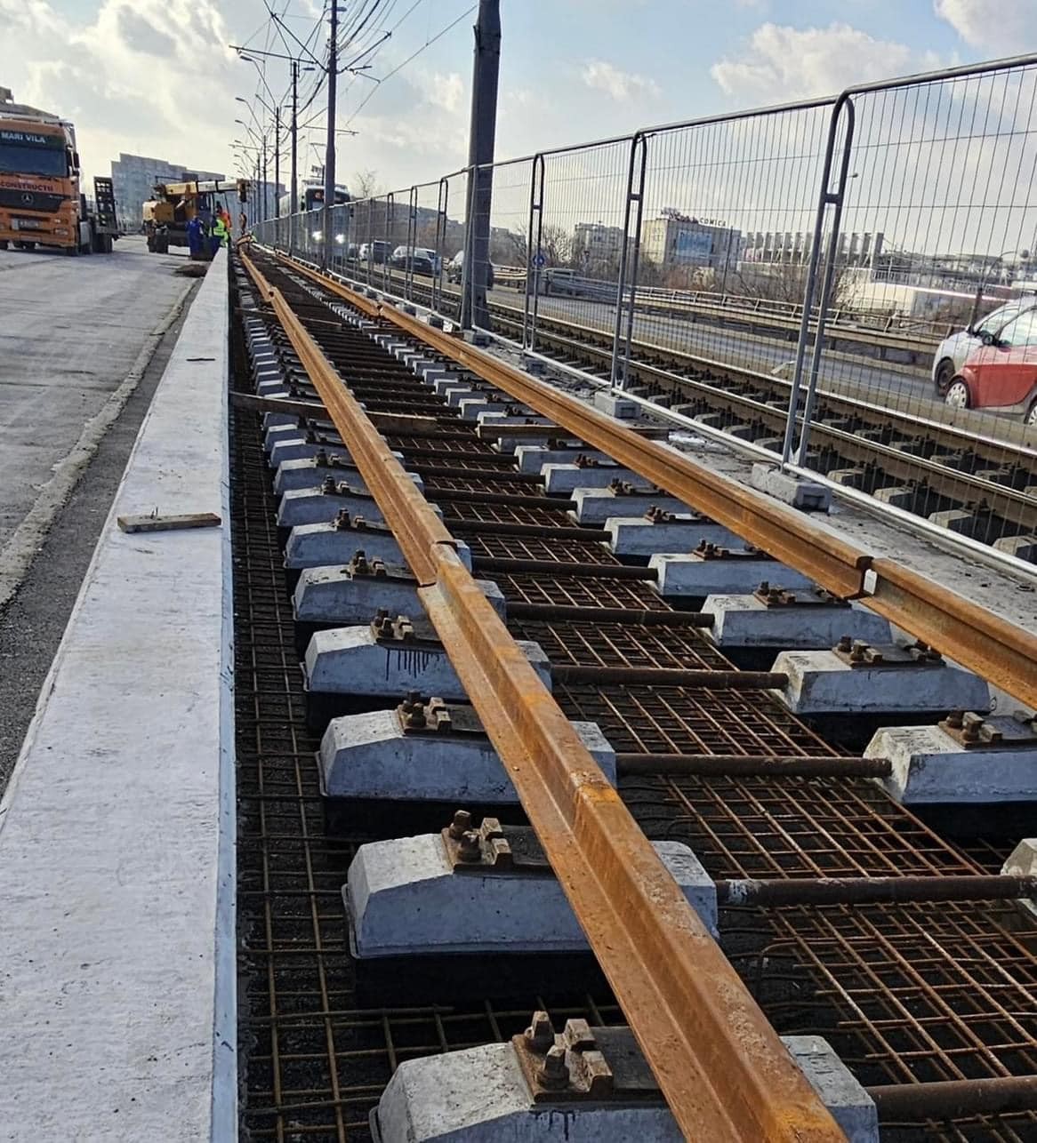

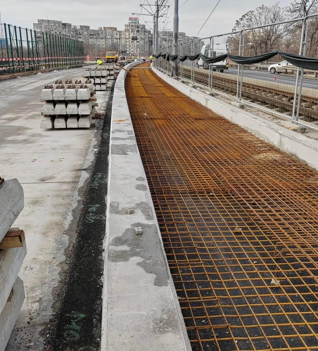

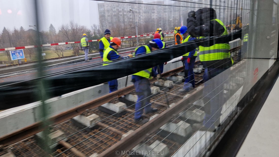

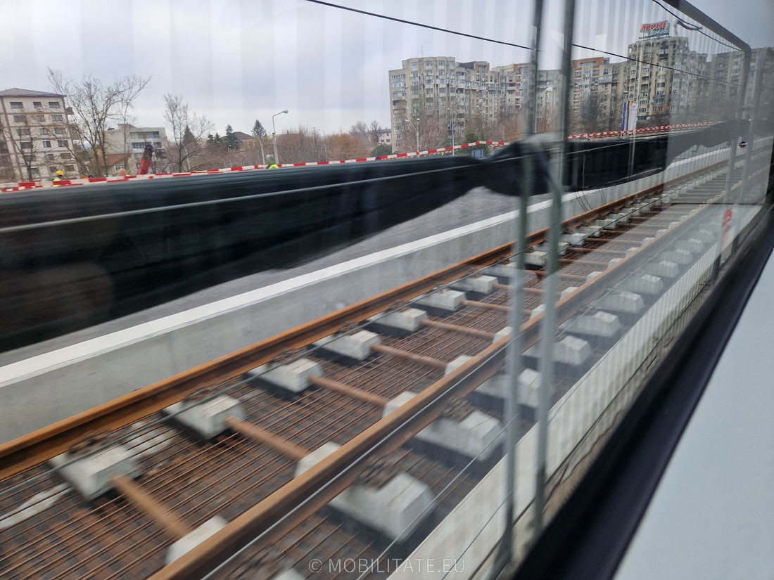

Vesti bune aici pentru 28.02.2024, s-a incheiat betonarea pe aproape jumatate din pasaj si pana la 80% este pregatit de betonare, probabil va avea loc zilele astea. Au fost montate si ultimele traverse, fiind in curs de montare si sudare ultimele cupoane de sina, urmand pozitionarea finala si betonarea, deja devine clar ca in jur de 1 aprilie linia 41 revine pe traseul normal.
Mesaje: 3795
Este și mai simpla varianta asta cu plasa și apoi traversele,betonatul și montatul liniilor. Ar trebui să meargă mai repede mai ales pentru viitoarele modernizări...

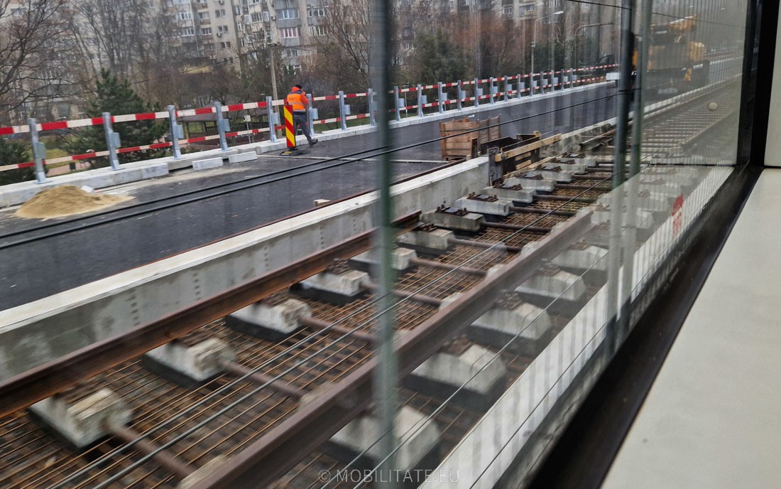

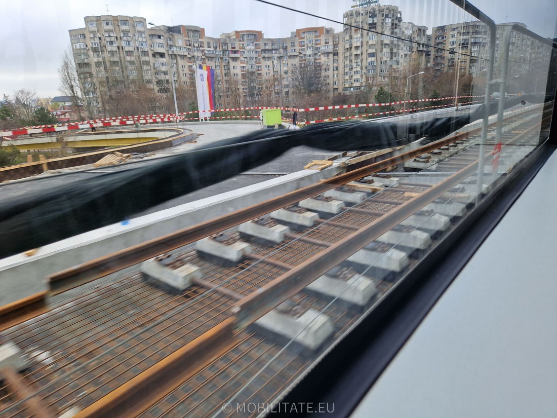

29 februarie 2024

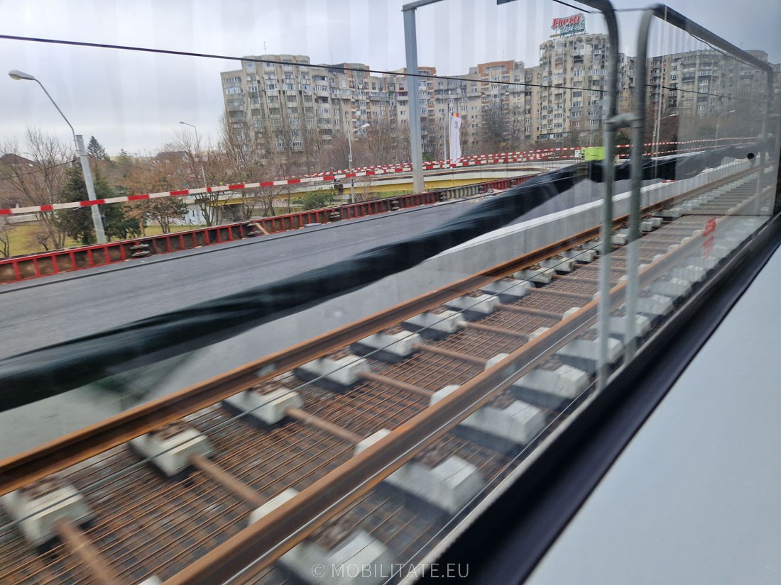

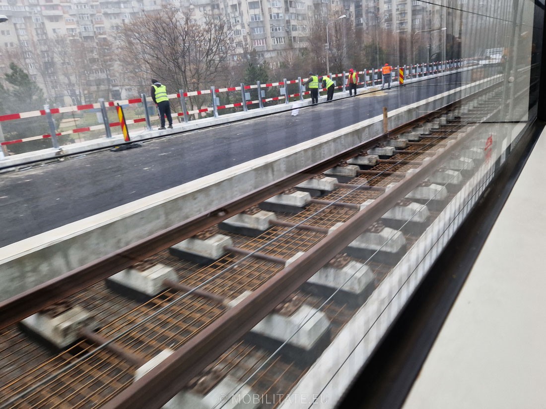

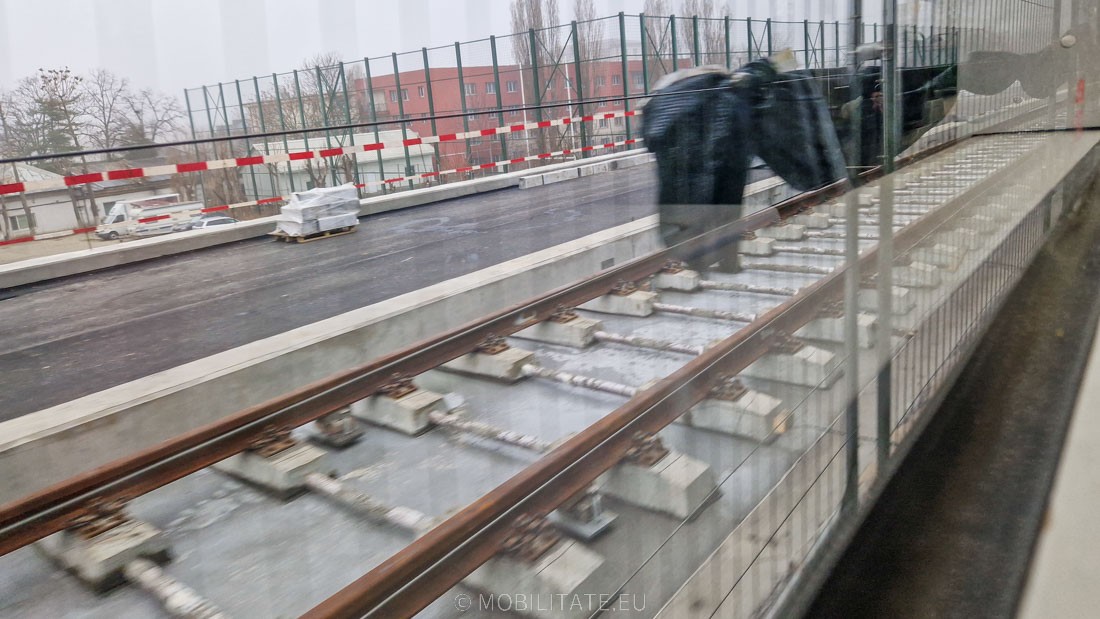

S-a mai betonat, se apropie de 60% din pod betonat. Sunt aproape gata si sudurile, ultima va ramane la unirea cu linia de pe rampa, care va fi facuta dupa finalizarea betonarii si detensionarea liniei. Daca se continua in ritmul asta, in cateva zile termina. A inceput si montarea balustradelor. Oricum, devine clar ca din aprilie revine la normal circulatia lui 41.

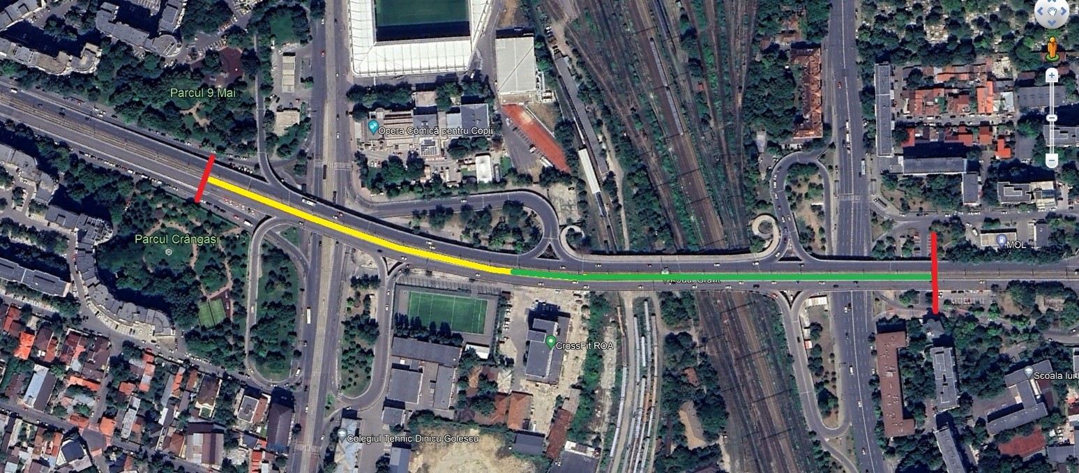

Cam asta e situatia la ora actuala, verde e betonat, galben in pregatire.
