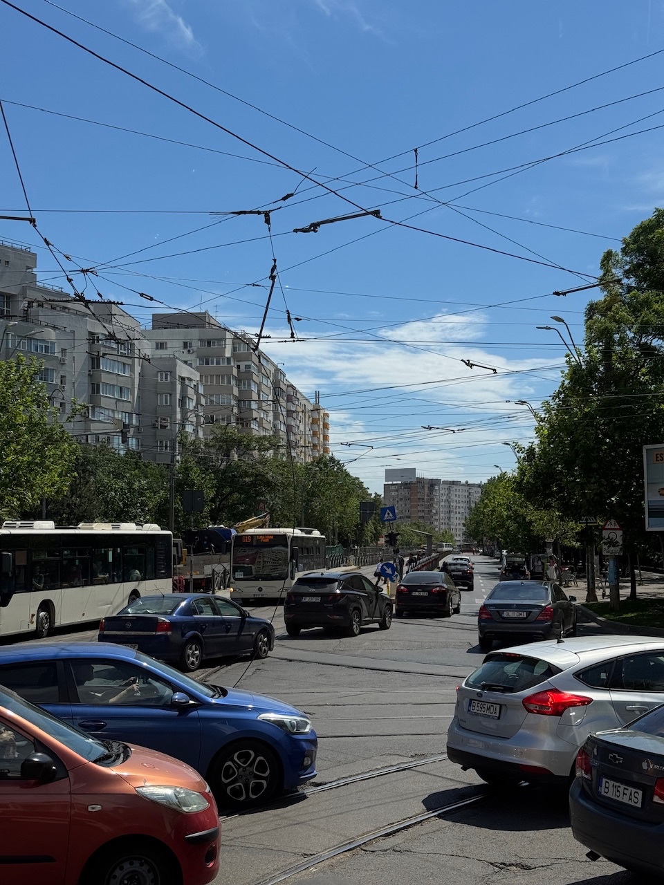

Ceva mai devreme,cei de la locală dirijau traficul în intersecția de la Dristor,unde pe Dudești era oprită circulația,unde și 27 le circula pe la Vitan și unde erau vreo 3 mașini de la intervenții,în care una din ele lucra la rețeaua de contact de pe Dudești(exact in dreptul primăriei).

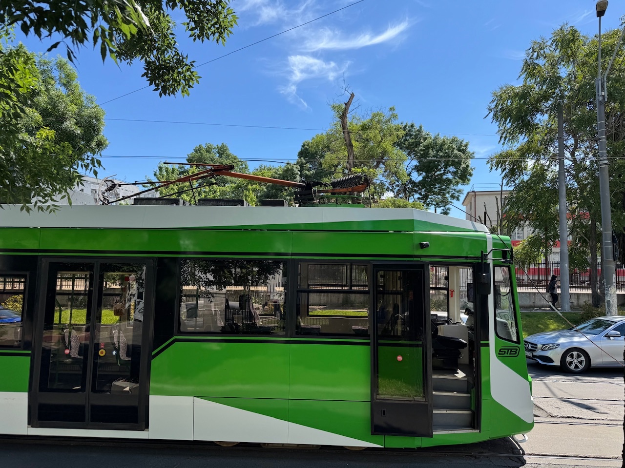

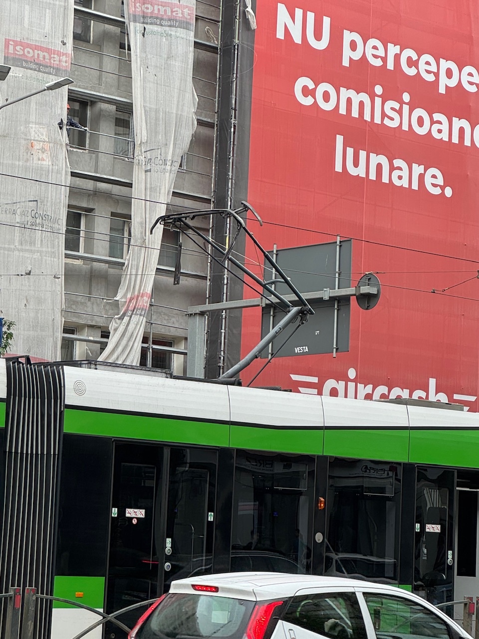

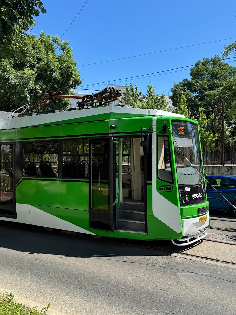

A fost avarie la rețeaua de contact. #417 când se retrăgea de la paradă spre depou, a agățat un element al unei ancore și a rezultat ruperea pantografului și a firului...

Ba dar NU inteleg de ce nu pun in *** patine de grafit odata, mai ales ca Tatra e istorie.
Mesaje: 7311
Ei fac "upgrade" la aluminiu la Imperio...

Iar 417 a avut "retrofit" cu un pantograf deja uzat, dupa ce il rupsese pe cel nou.

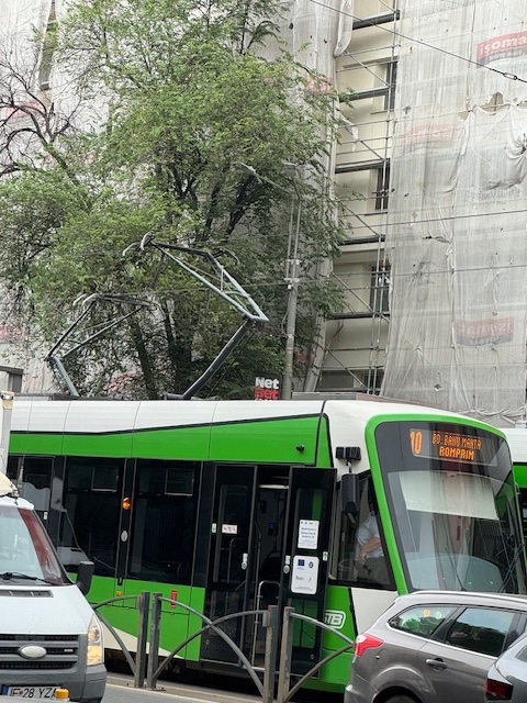

3891 care totuși a scăpat ieftin adineauri după ce a agățat o consolă în zona Dinamo. Putem observa că acesta avea piesă de aluminiu.

Ceva va trebui făcut în acest sens, pentru că mă gândesc că nu se va accepta ca acest lucru sa duca la blocaje tot mai dese.
