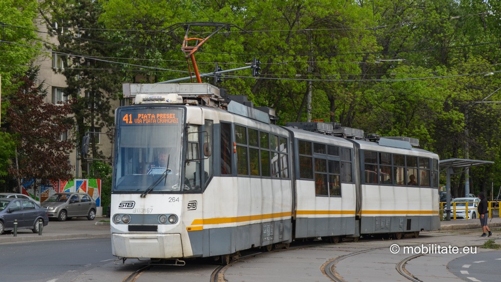

V3A-93-CH-PPC (CH-chopper , PPC-podea partial coborata) reprezinta noul "trend" de modernizare a tramvaielor din Bucuresti, început de URAC în anul 2006. Prin aceasta inafara de design si adaugarea sistemului de tractiune cu chopper se mai modifica sectiunea mijlocie a vagonului , fiind transformata in sectiune PPC. Podeaua acestui vagon este 17% coborata in sectiunea C.
Primul din serie este #306 care a intrat in exploatare pe linia 32 la sfarsitul lui decembrie 2006 iar din noiembrie 2007 a intrat in exploatare alaturi de restul seriei pe linia 41. La ora actuala pentru linia 41 sunt alocate 27 de vagoane de acest tip, care circulă în număr redus și pe liniile 32 și 25, iar pentru depoul Dudești sunt alocate 19 vagoane care circulă pe liniile 1/10 și 23.

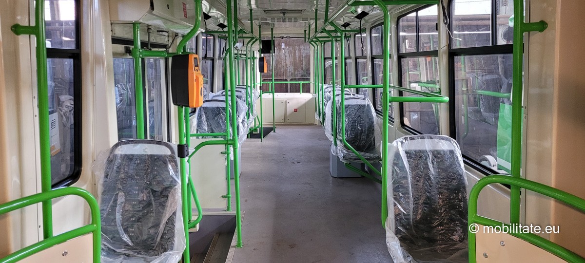

În prezent sunt în curs de trecere prin proces de reparații capitale cu remodernizare a interioarelor, iar anii trecuți 19 vagoane au fost echipate cu aer condiționat în salonul călătorilor.

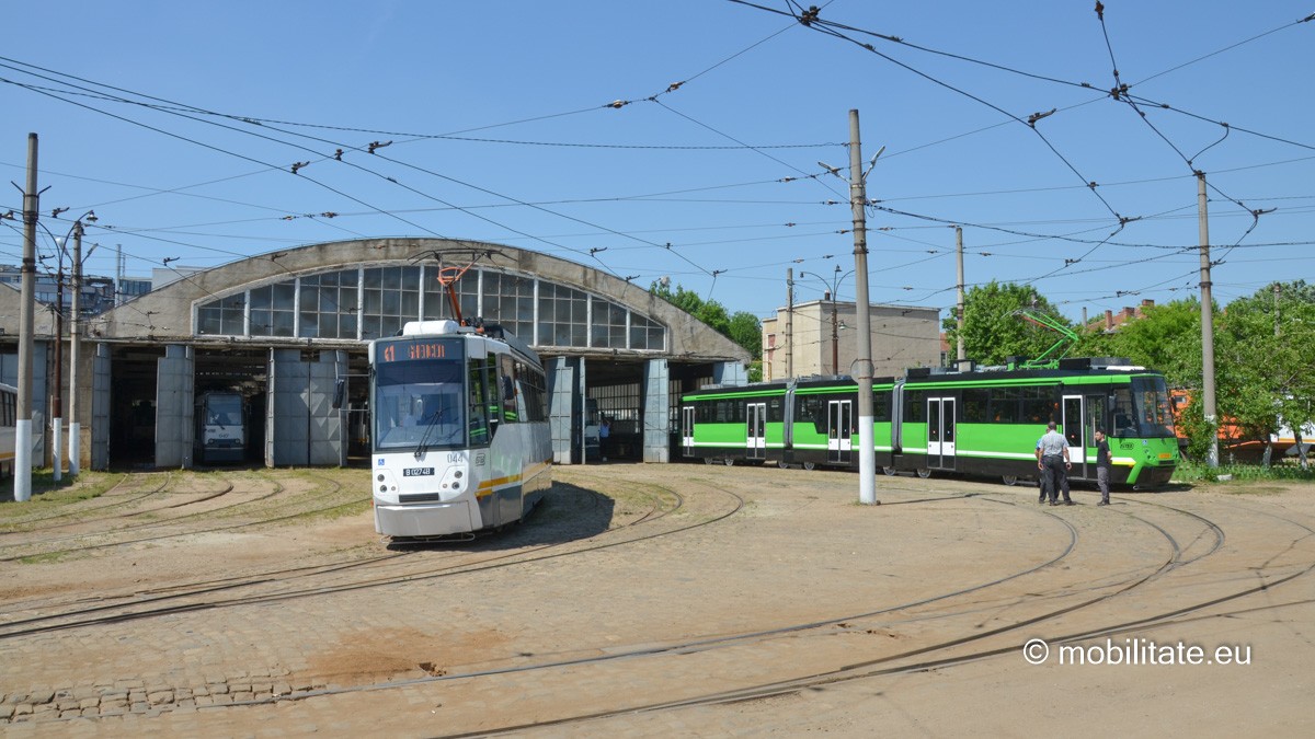

Situatia vagoanelor pe depouri actualizata la 16.05.2022:

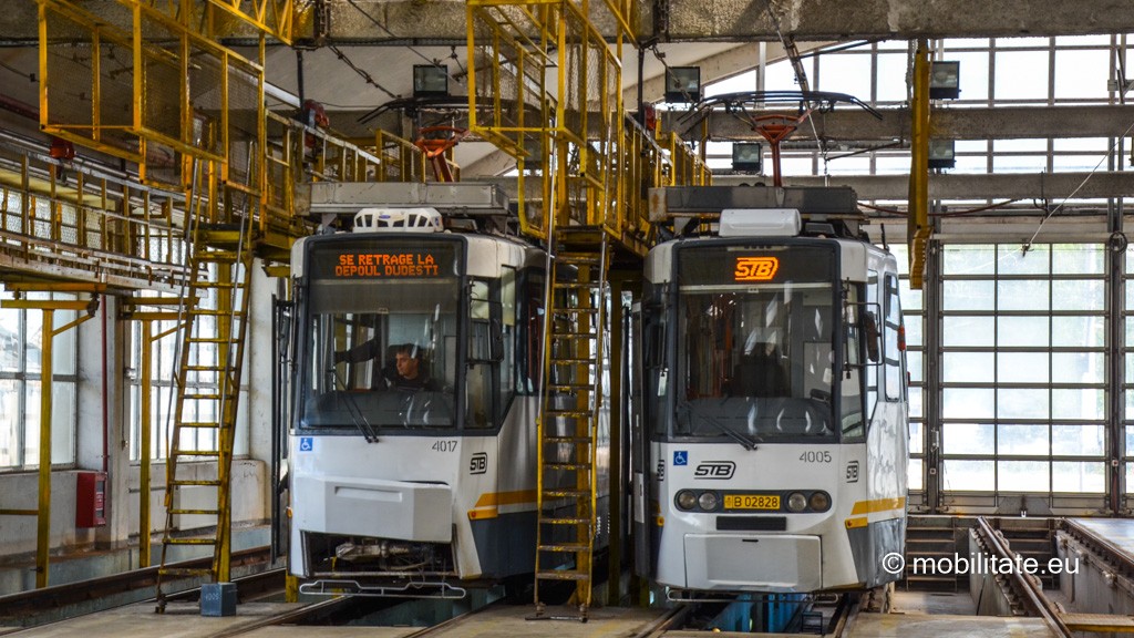

Depoul Alexandria - 131, 136, 172, 264, 306, 4001, 4002, 4003, 4004, 4006, 4007, 4008, 4009, 4011, 4014, 4020, 4021, 4023, 4025, 4028, 4029, 4030, 4033, 4036, 4045, 4048
Depoul Dudesti - 4005, 4010, 4012, 4015, 4016, 4017, 4018, 4019, 4022, 4024, 4026, 4027, 4031, 4032, 4034, 4035, 4046, 4047, 4049
Depoul Bucurestii Noi - 224
Mesaje: 7323
Înafara vagoanelor aflate la RK și reparații la URAC, Depoul Alexandria le are retrase din circulație pe 4002, care va pleca la RK pana la finalul anului și pe 131 care a fost cosmetizat in depou asteptand un set de boghiuri din URAC pentru a fi repus in circulatie.

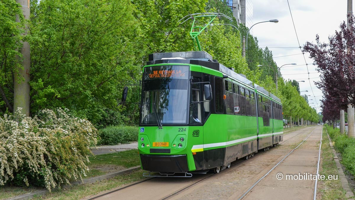

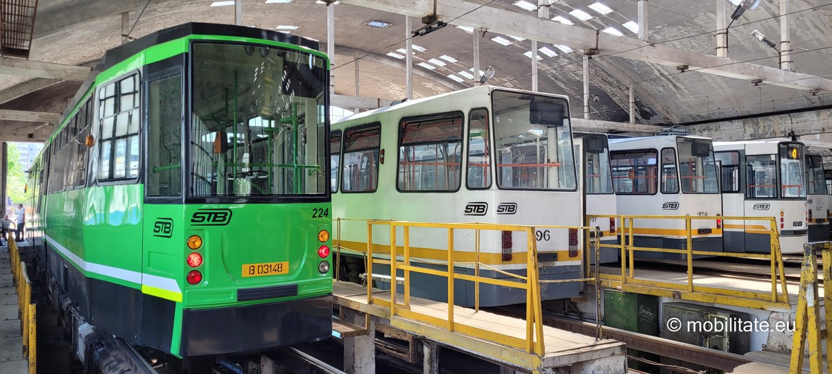

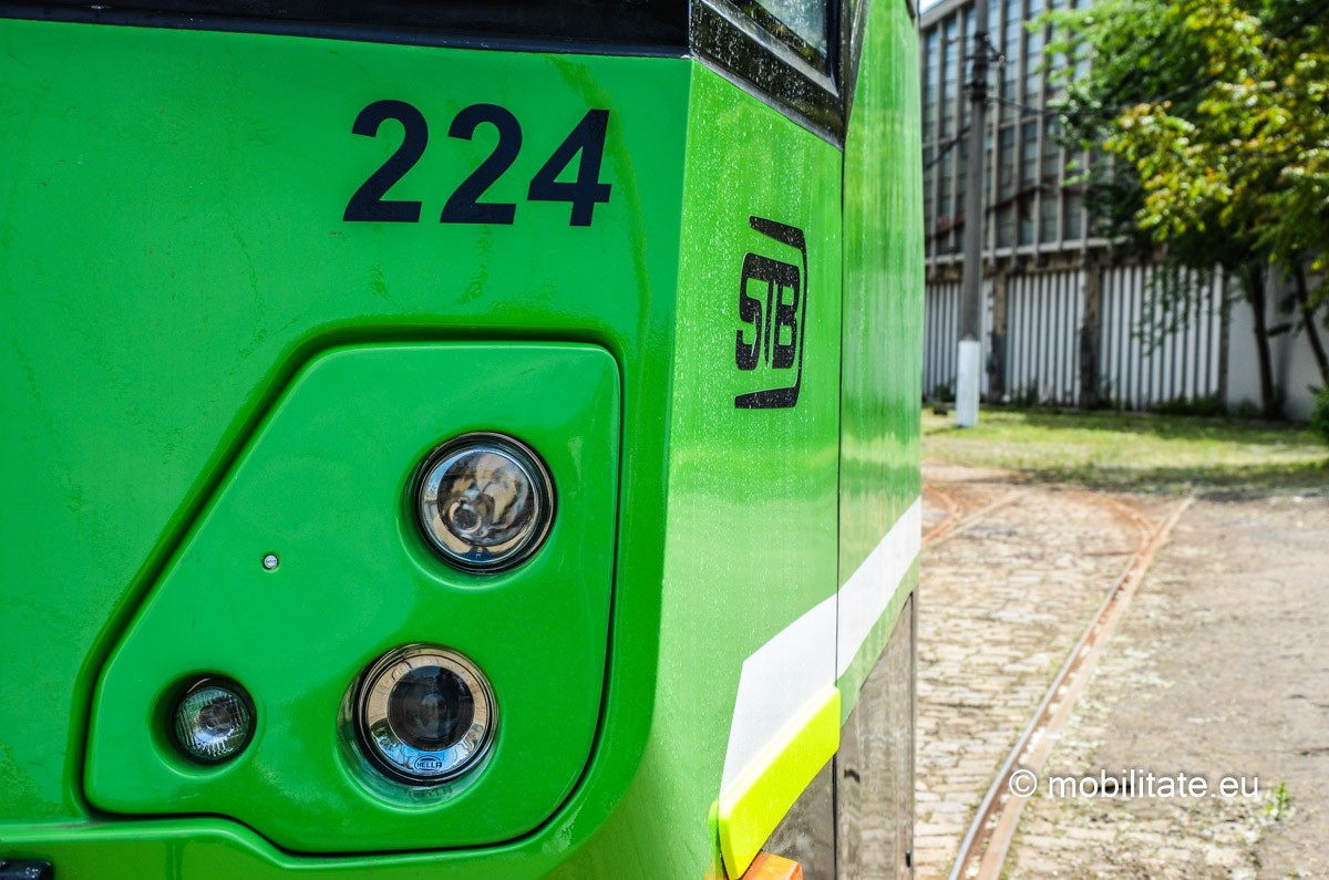

Ce se mai aude despre 224? În cât timp ar ieși de la RK?
Mesaje: 7323
224 este total finalizat cu exceptia iluminatului interior pentru care se asteapta corpurile LED necesare. In rest e bun de traseu, in momentul in care vin corpurile de iluminat este treaba de cateva zile.

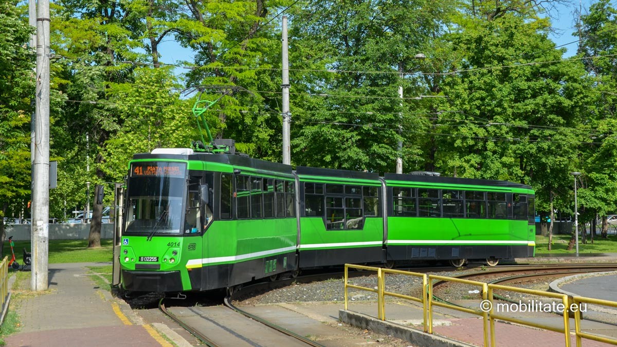

Va invit sa urmariti o calatorie (mai lunga) cu cel mai frumos V3A-93-CH-PPC: #4014. Acesta a intrat in circulatie pe linia 41 la inceputul anului, dupa ce a fost reparat capital.
De asemenea, #4036 este singurul V3A-93-CH-PPC vopsit in negru, alb si rosu.
La final, va las cu #4026, pictat cu graffiti, surprins pe Calea Dudesti pe linia 23.

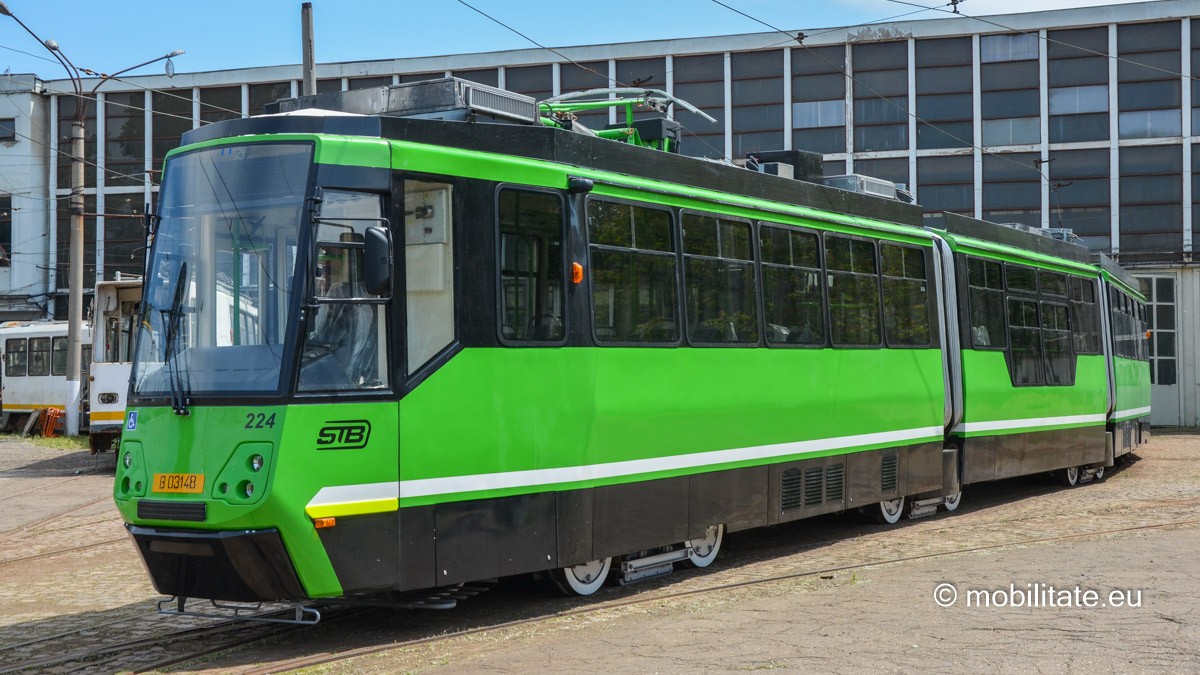

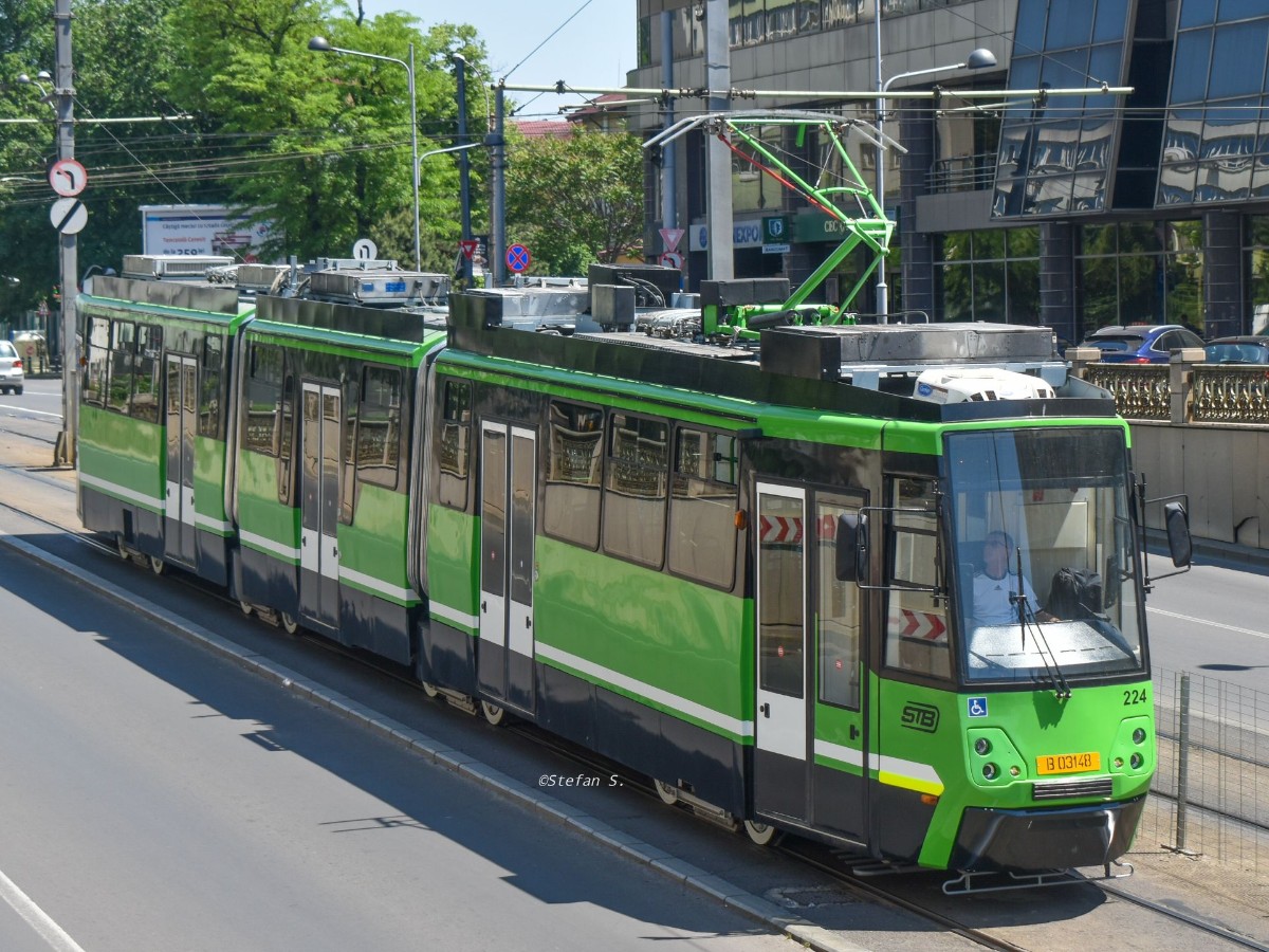

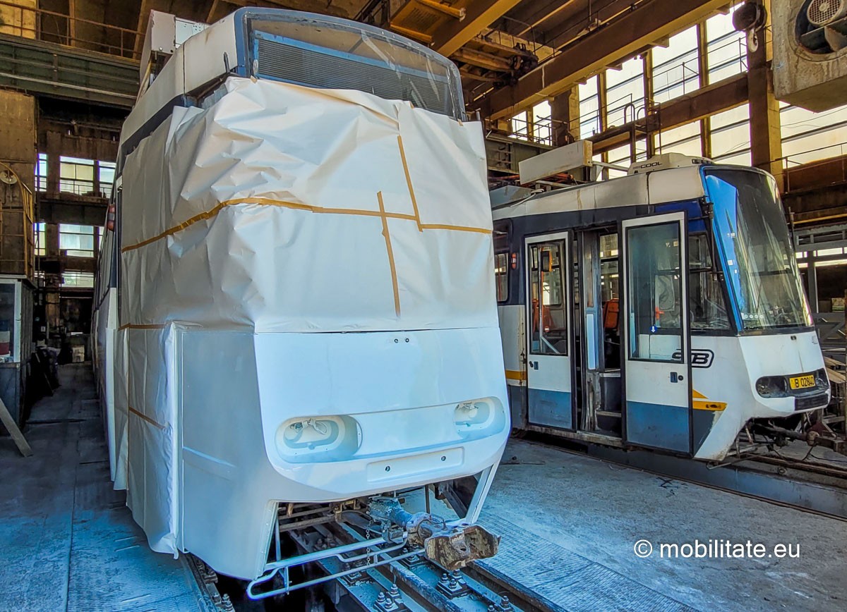

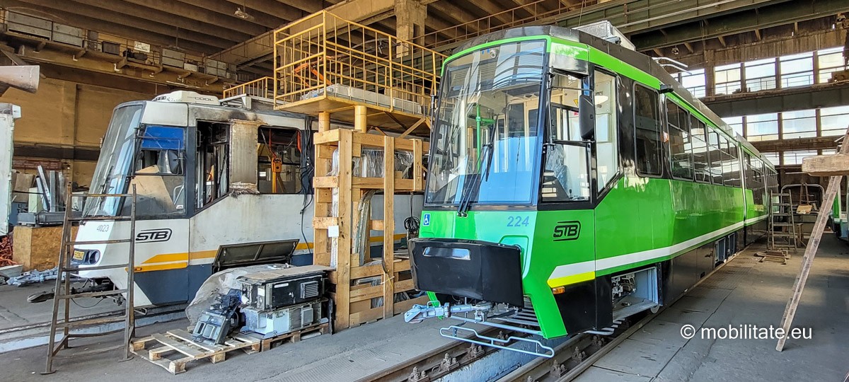

#224 este finalizat, gata de probe, cu exceptia sistemului de iluminat din tronsonul B, este gata de traseu 2-3 zile dupa sosirea acestuia. Este in curs de finalizare vopsirea lui 4021 corpurile B si C si incepe 4008.
Mesaje: 7323

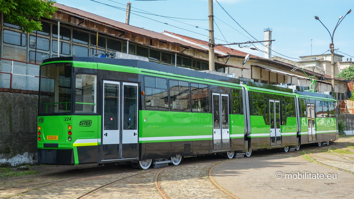

#224 a finalizat azi noapte probele, azi se fac ultimele retusuri iar luni ajunge la Depoul Bucurestii Noi. Inca nu s-a luat o decizie clara, dar este foarte probabil ca in contextul venirii Imperio la Alexandria pentru linia 41 (inca exista problema cu prelungirea peroanelor), urmatoarele CH PPC verzi sa ajunga tot la Bucurestii Noi.
Stefan S.
Mesaje: 12
Membru din: Mar Mai 03, 2022 6:59 pm

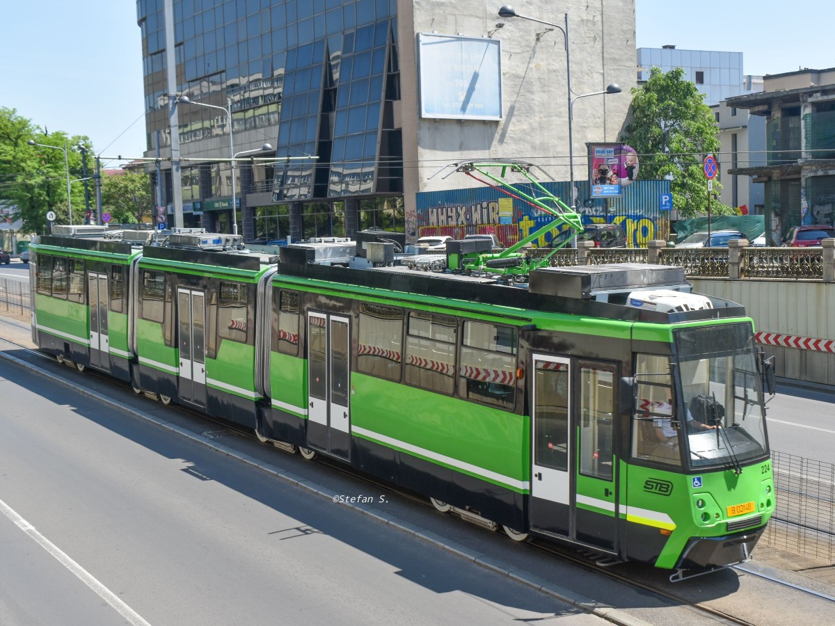

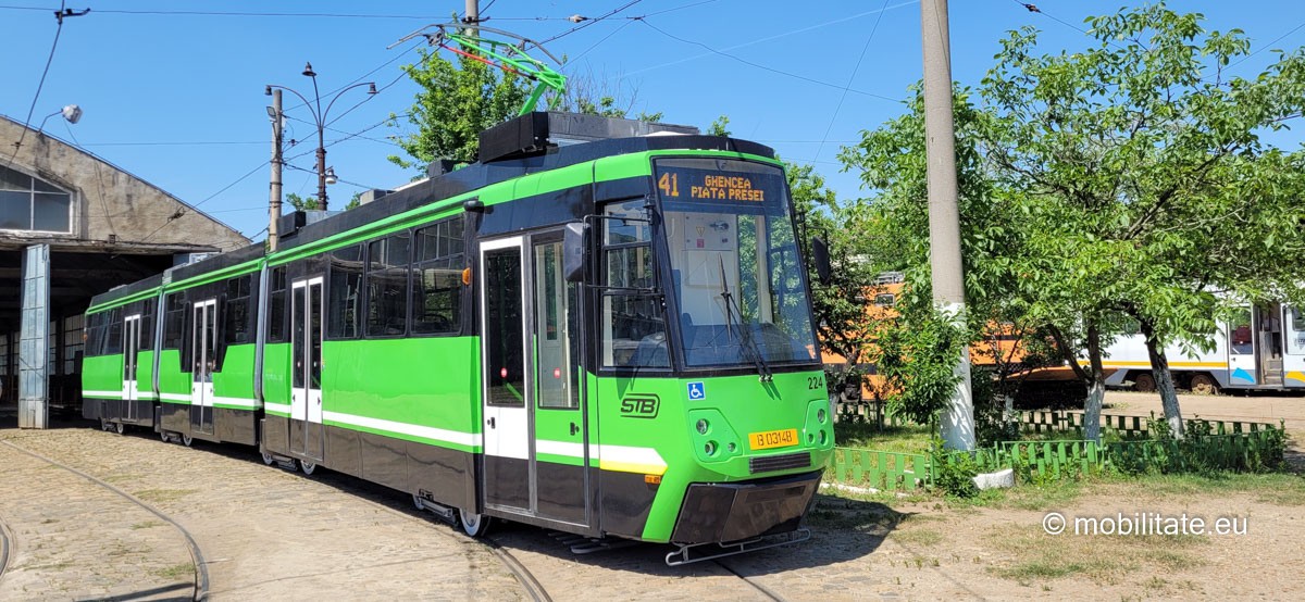

#224 a fost livrat astăzi depoului Bucureștii- Noi. Mâine sau Luni iese la traseu, evident, pe linia 41.
Fişiere ataşate
Mesaje: 7323
#224 a fost predat ieri depoului Bucurestii Noi, momentan doar el, fiind predat cu tot cu un tur de linia 41 preluat de la depoul Alexandria. Inca nu a fost luata o decizie de trimitere a urmatoarelor CH PPC care ies din URAC la Bucurestii Noi, dar in contextul sosirii Imperio, asa a ramas ideea. Urmeaza sa iasa 4021 și 4008 in aceasta vara.

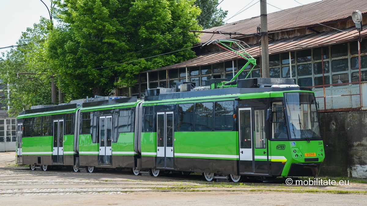

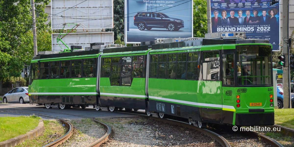

Pana atunci, 224 dimineata la retragere de la tur mic si azi la schimbul 2, impreuna cu 4014.

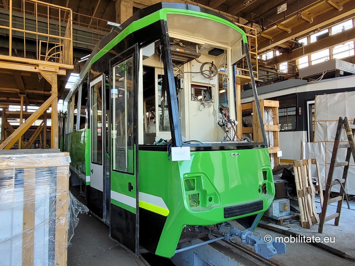

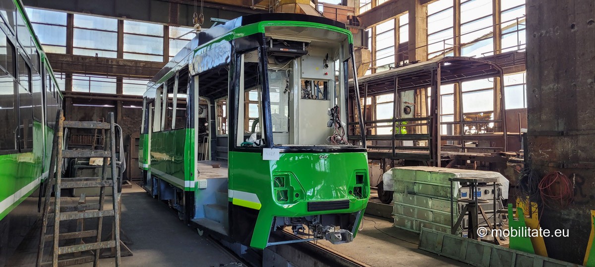

4021 este in curs de echipare, nu are mari lipsuri momentan, dar tot nu este sigur daca iese pana la finalul lui iulie.
4012 este in curs de finalizare a reparatiei tamponarii iari la 4023 se lucreaza la partea electrica si se pregateste noua masca frontala.

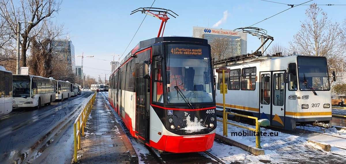

Mesaje: 7323
4036 a fost primul CH PPC trecut prin RK cu modernizarea salonului, iesit in septembrie 2020, cu tema de vopsite dorita de vechea administratie. De mentionat ca initial a circulat de prezentare pe linia 1 fiind dat temporar depoului Dudesti, dar ulterior cineva tot din vechea administratie a venit cu ideea de a trimite toate vagoanele trecute prin RK la depoul Dudesti, schimb cu cate un vagon dat catre Alexandria, pentru 4036 fiind dat 4027.
Din fericire noua administratie a renuntat la idee, iar in urma demersurilor realizate de mobilitate.eu la inceputul anului 2021, in urma unei intalniri cu noua conducere a STB SA, a fost decisa revenirea la situatia normala ca vagoanele sa revina pe linia 41, inclusiv 4036, fiind refacut schimbul cu 4027. La momentul acela nu era situatia de acum cand se stie ca vin deja noile Imperio in loturi consistente de la finalul verii si pot fi date vagoanele iesite din URAC catre depoul Bucurestii Noi.
4036 pe 17 ianuarie 2021, in prima zi pe linia 41 dupa RK si dupa 3 luni de linia 1.

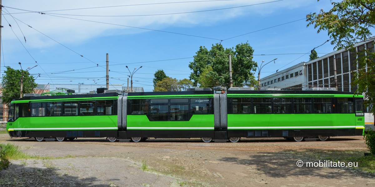

Eu personal n-am înțeles care e faza de lasă o singură ușă verde și restul albe... :ugeek:
punmeister
Mesaje: 828
Localitate: Aviatiei City
Simetrie cu cealalta parte laterala a tramvaiului, avand in vedere ca usa aia face parte din habitaclul vatmanului.

Pot exista lipsuri la fel ca la 4014 care a stat 4 luni pentru scaune si 224 care daca nu primea LEDurile de la BN de pe 297 era si acum in URAC. Momentan nu avem LEDuri si un boghiu la 4008. Se vor grabi lucrurile in toamna cand intentia este ca 41 sa fie prima linie total accesibilizata din oras si se va face un efort sa le avem macar pe 4021, 4008 si 4020.
Mesaje: 7323
De asemenea 4002 a fost pregatit pentru expediera la URAC, momentan ramane tot in depou, probabil va fi trimis dupa ce ies 4021 si 4008. A fost regarat in spetele halei si asigurat pentru tractarea pe calea se rulare publica.

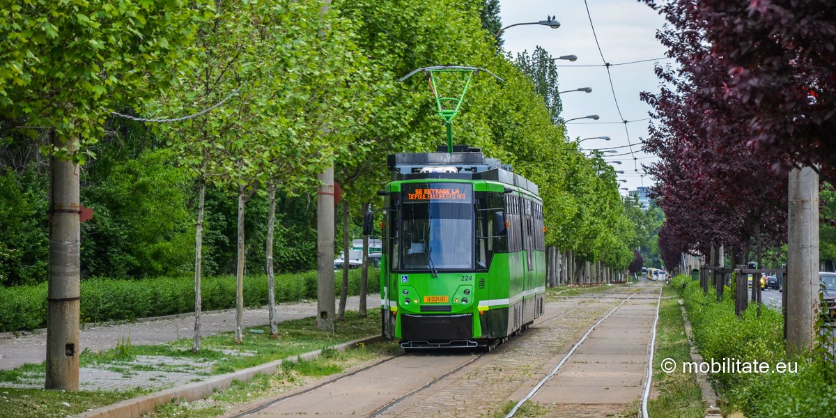

Ce se intampla cu 224 de se tot defectează?

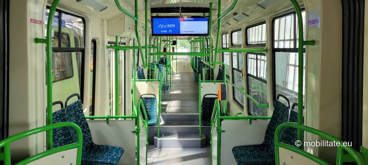

Mesaje: 7323
Nu se defecteaza deloc, primele zile a avut o problema pe partea de chopper B, placa de control a antipatinajului, dar s-a remediat. Si acum e in traseu. Din pacate de la deraierile de Bucur LF pe Rahova, s-a decis ca orice proba sa se faca noaptea, iar noaptea fiind rece, nu se pot vedea si problemele cauzate de temperaturile ridicate care sunt dupa pranz.
De asemenea aerul conditionat este functional, din pacate calatorii deschid geamurile, in final acesta fiind oprit de vatman.

Marian Andrei scrie: Sâm Iun 04, 2022 8:14 pmDe asemenea aerul conditionat este functional, din pacate calatorii deschid geamurile, in final acesta fiind oprit de vatman.
Trebuia sa ii fi pus geamuri blocabile. Apropo, la Imperio se pot bloca geamurile?
