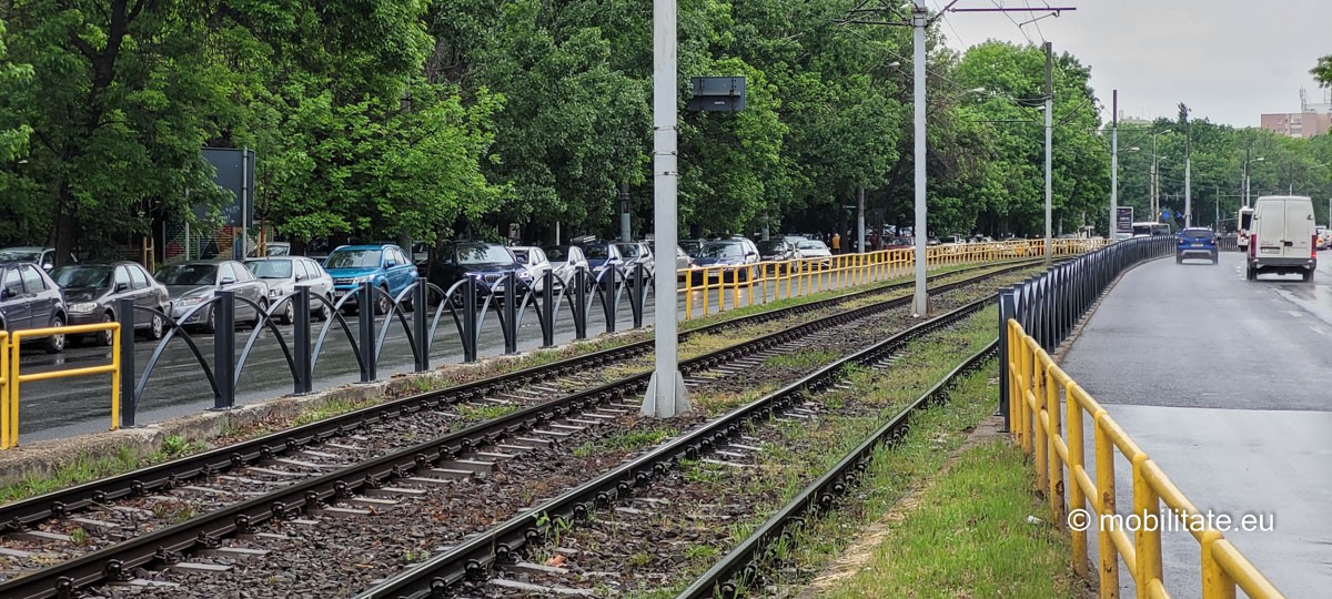

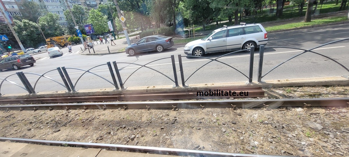

Începând cu luna aprilie 2022, la aproape 20 de ani de la inaugurare, a început înlocuirea vechilor garduri ale liniei 41 cu modelul nou, implementat pe traseele de tramvai din 2017.
Imagini din 01.05.2022
Re: Linia 41 „Metrou Ușor” - Piața Presei - Ghencea
Scris: Mar Mai 03, 2022 7:54 pm
Inca 41 de garduri au fost montate in noaptea 2-3 mai 2022.
Scris: Joi Mai 05, 2022 9:39 pm
Si azi noapte tot 41 de garduri montate, se avanseaza acum spre Tricodava, fiind lasat spatiul pentru viitoarele statii noi.
Scris: Vin Mai 06, 2022 5:57 pm
Azi noapte au fost montate 57 de garduri spre Tricodava, nu am ajuns sa fac poze azi.
Scris: Sâm Mai 07, 2022 4:29 pm
Azi noapte au fost montate 41 de garduri. Dupa ce se ajunge in intersectie se vor apuca de sensul celalalt intre Prelungirea Ghencea si Parcul Drumul Taberei. Pe Prelungirea Ghencea gardurile noi vor fi montate dupa finalizarea lucrarilor de largire a soselei intre terminal si Brasov.
Scris: Mar Mai 10, 2022 4:11 pm
Azi noapte au fost montate 41 de garduri, fiind inceput si sensul opus intre Brasov si Parc.

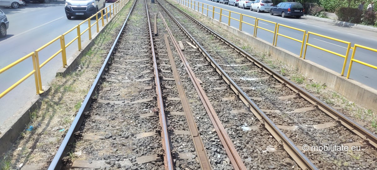

Scris: Lun Mai 23, 2022 6:01 pm
Se estimează că în jurul datei de 15 iunie va incepe lucrul la peroanele ramase de prelungit in vederea introducerii noilor tramvaie din august-septembrie.
Au inceput lucrari de inlocuire a sinei uzata in zonele Tricodava, Pasaj Lujerului, Ciurel și Crangasi. Saptamana trecuta a fost inlocuita curba de la Pod Ciurel si urmeaza portiunile uzate de aproape de intersectia cu Ceahlau dar si la iesirea din Pasaj Lujerului.
Se lucreaza noaptea la burarea si rectificarea liniei in zona Ghencea si Drumul Taberei - Bd. Timișoara.
Pentru probleme specifice cu tramvaiele Astra se vor face probe cu primul vagon in luna iunie pentru a vedea ce rectificari mai sunt de realizat.

Continua inlocuirea sinelor uzate pe traseu, de data asta in zona Ceahlau. Pentru a permite circulatia tramvaielor Imperio, sinele nu trebuie sa aiba o uzura care se afecteze profilul de rulare. Cel mai des profilul este afectat in apropierea intersectiilor unde se franeaza mult si cu patina.
Scris: Vin Mai 27, 2022 4:11 pm
Azi noapte a inceput procesul de polizare a sinelor pentru eliminarea uzurilor ondulatorii care apar din exploatare.

In prezent se lucreaza noaptea la inlocuirea sinei in intersectii si in zonele unde prezinta uzuri ondulatorii. Este pregatita sina si macaraua pentru inlocuirea in intersectia de la Tricodava, aici va fi o lucrare complexa pentru ca trebuie ridicate si dalele de beton din intersectie, fiind deja adusa o macara. A mai fost inlocuita sina pe tronsoane intre Bd. Timisoara si Piata Drumul Taberei.
Se monteaza 20-30 garduri noi pe noapte, fiind gata sensul Tricodava - Piata Drumul Taberei, se lucreaza pe sensul opus.
