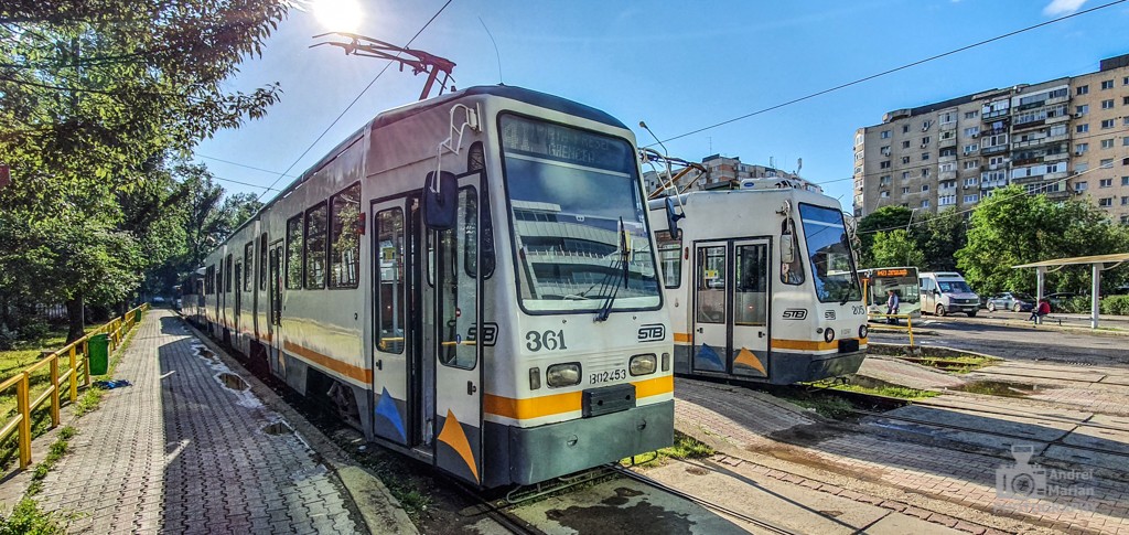

361 a fost implementat in perioada 2013-2014, fiind modernizat cu sistem de tractiune de la INDA-ELTRAC, circuland o perioada pe linia 21, in anul 2018 fiind transferat la depoul Alexandria, unde ar fi trebuit sa ajunga inca de la modernizare, in prezent circuland constant pe linia 41.

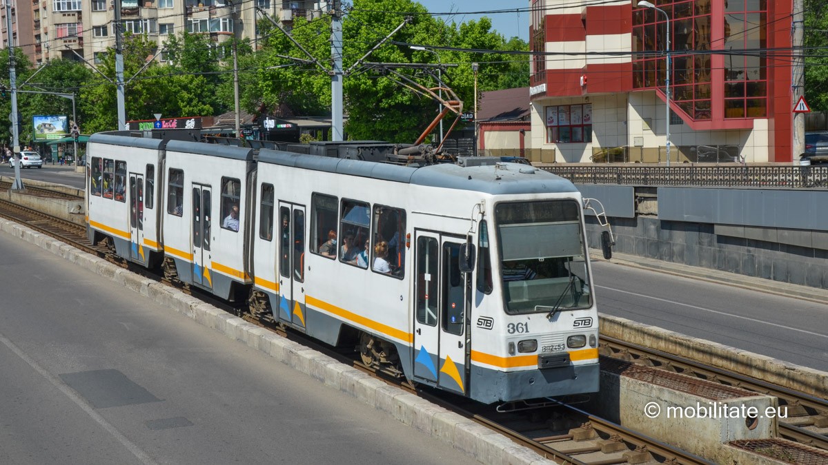

#361 azi la Pasaj Lujerului.

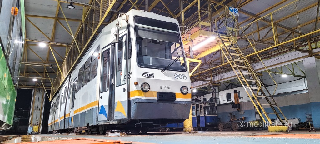

205 in depoul Alexandria. Dupa intrarea Imperio pe 41 il vom vedea titular pe linia 32, alaturi de 361.

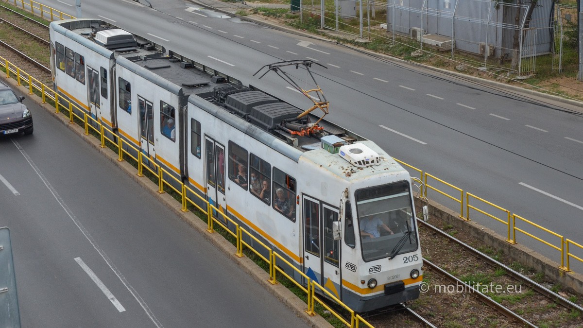

205 la Ciurel.
