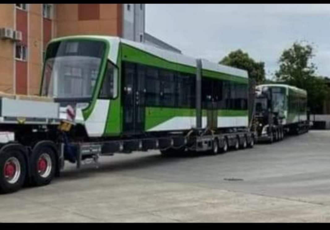

Fiind direct implicat in proiect, astazi am fost la Arad pentru a vedea situatia. Intr-adevar pe 30 pleaca primul vagon catre Bucuresti, Astra Arad detine doua trailere speciale pentru transportul celor doua sectiuni ale fiecarui tramvai. Momentan poze nu pot pune pana nu ne organizam cu toata promovarea proiectului, dar in mare pentru cei care cunosc vagonul din Cluj si Arad, ca design interior nu este vreo noutate, doar scaunele sunt cu sezut verde asemanator cu cele de pe 224 si scrie STB pe textura.

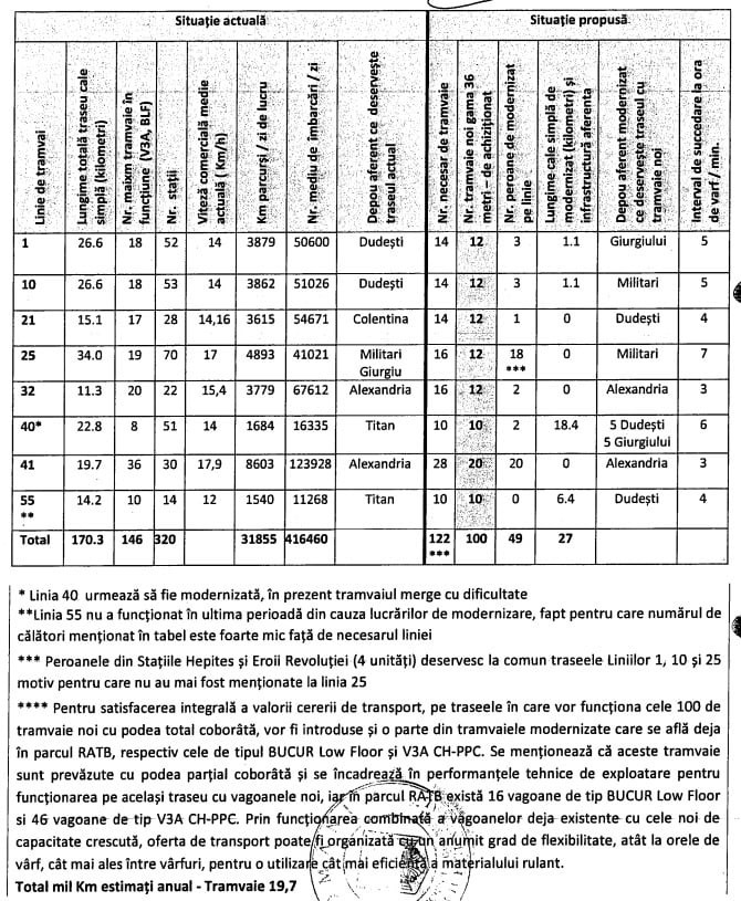

Ca introducere in traseu, primul depinde de probe si certificare AFER, estimarea este de 1-2 luni, iar pentru serie de la sosirea in depoul Militari pana la iesirea in traseu vor trece in medie 8-10 zile. Ca trasee deja nu mai este mare mister, inclusiv primaria le vrea pe primele 20 pe linia 41, exista si ideea ca in cazul in care nu sunt gata peroanele sa se iasa pe linia 32, mai ales ca exista intentia sa se mearga cu umplerea depoului Alexandria in prima faza, ceea ce inseamna liniile 41 si 32.
Scris: Mie Mai 25, 2022 9:53 am
In contractul cu Astra a fost definitivat si graficul de livrare si introducere pe trasee, nu stiu inca toate detaliile, dar ca lista deja primele 3 linii sunt cunoscute si in pregatire - 41, 32 si 25.
Scris: Mie Mai 25, 2022 9:27 pm
Update, dupa linia 25, va iesi linia 21 din depoul Dudesti. La final vor ramane inelarele si 40/55.

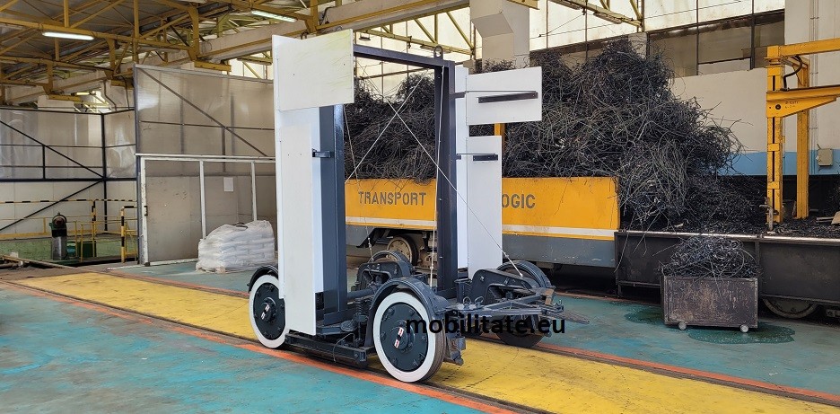

Azi noapte au fost toaletati copacii in bucla liniei 32 de la depoul Alexandria. In depoul Militari a fost realizat un cadru boghiu cu gabaritul vagonului care va face ture de noapte intre Militari si Alexandria, ulterior si pe liniile 41 si 25 pentru curatarea vegetatiei unde ar putea lovi tramvaiul.

Mi se pare o aberatie sa lași inelarele printre ultimele.Înțeleg,daca nu era gata linia de pe Milea,poate da,dar așa de ce sa nu modernizezi cele doua linii cu tramvaie noi,cat mai repede,unde ca importanta poate este mai mare si ca linia 41 doar daca pui faptul ca tranzitează multe zone centrale,plus gara.De aia este si inelar...Desigur,si celelalte linii au importanta lor.
Scris: Joi Mai 26, 2022 12:47 pm
Nu e deloc o aberatie, la ora actuala cele doua linii au cel mai nou parc din oras, cele 16 Bucur LF si cele 19 CH PPC, toate iesite dupa 2008 si oricum inteleg ca vor fi iar fragmentate de un santier al primariei sector 3 la Dristor, probabil un vestit pasaj.
Linia 41 are mari probleme cu parcul si este cea mai importanta din oras, la fel linia 25 a devenit foarte aglomerata si are nevoie de vagoane, inca circula Tatra pe acolo.
Inelarele au si ele rolul lor, dar in mare parte sunt dublate de metrou si autobuze iar gradul de aglomerare maxim este doar la anumite ore. Asa, pe linia 41 cu exceptia intervalului 10-11 dimineata cand e mai lejer, se merge la vagon aproape full.

Azi noapte au inceput testele de gabarit cu boghiul realizat special cu cotele vagonului Imperio intre depoul Militari si depoul Alexandria, fiind fostul purtator al lui Bucur 3002. Este utilizat pentru a se vedea unde este necesar sa fie modificate peroane, cladiri, defrisata vegetatie etc pentru incadrarea vagoanelor Imperio pe traseu si in cele doua depouri. De asemenea noutatea este ca vagonul va ramane la depoul Militari pana cand este gata de traseu, toata asamblarea si punerea in functiune urmand sa aiba loc in termen de 2 saptamani de la descarcarea vagonului.

Cu Bucur LF a fost totul „in-house”, aici ai un contract bine definit, cu clauze, reparatii, pierdut garantie, inclusiv platforma asta de gabarit este in contract. Cu Bucur LF in prima noapte de probe in 2007 am „ras” bine cateva peroane.

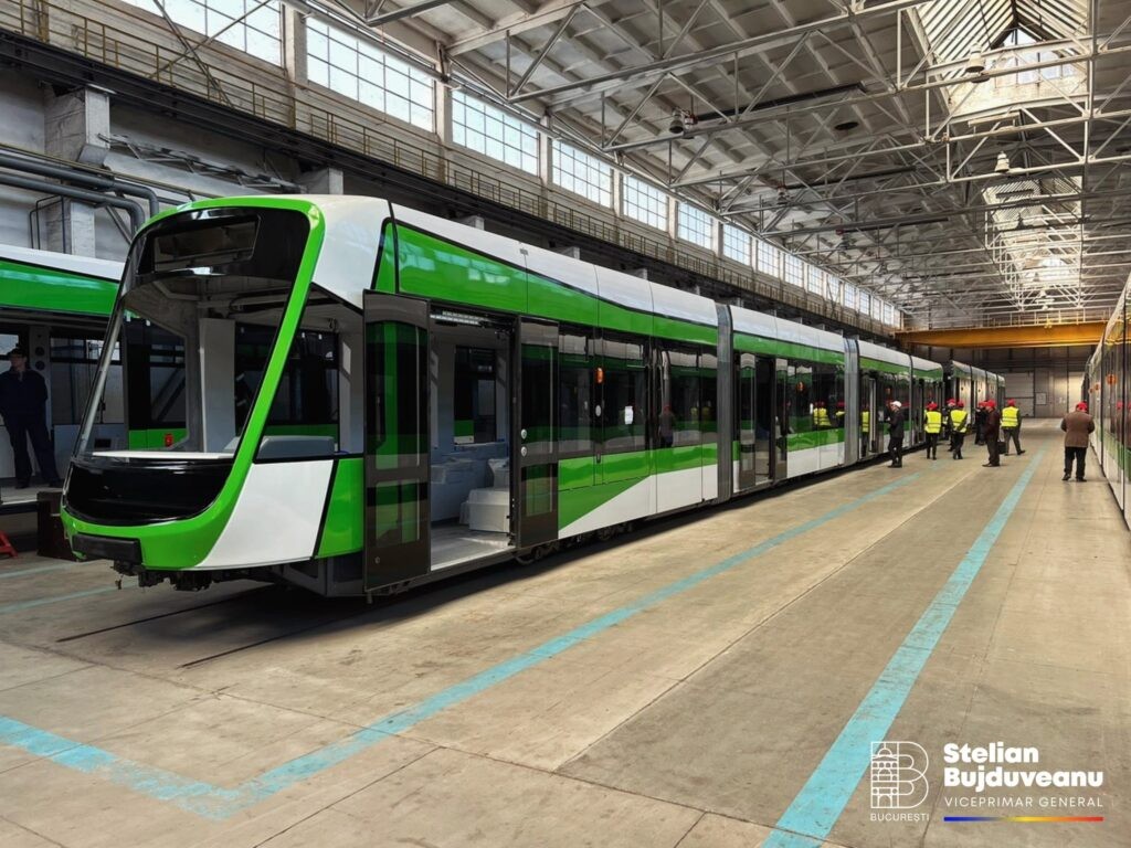

A apărut o poză cu primul tramvai, pregătit de expediere spre București:
Sursa.
Scris: Dum Mai 29, 2022 5:49 pm
de Lucian
Deci ajunge mai devreme de miercuri în capitală,cel mai probabil.
Scris: Dum Mai 29, 2022 6:46 pm
Viteza de deplasare va fi de maxim 70 km/h. Va ajunge estimativ marti in depoul Militari.
