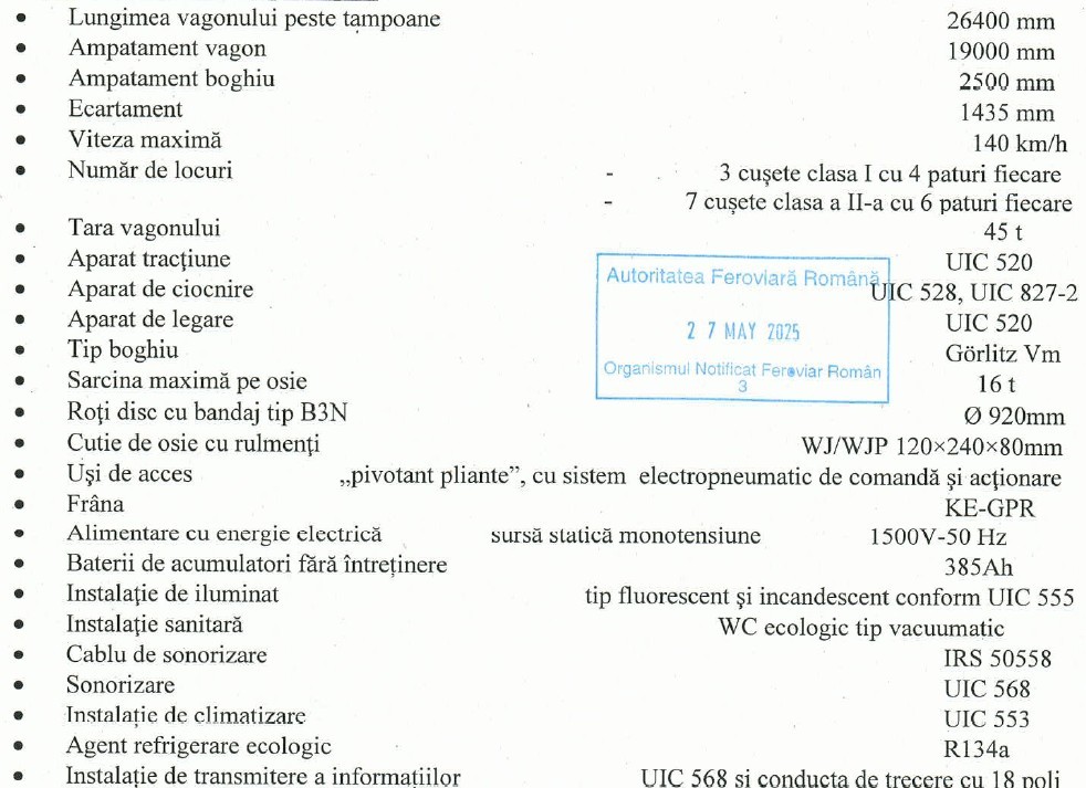

Sunt vagoane modernizate la Atelierele Grivita si produse la Waggonbau Goerlitz.
Un set de caracteristici tehnice:
