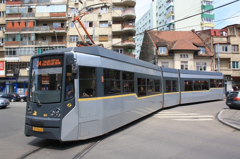

Bucur LF #401 este prototipul de tramvai produs de RATB URAC in perioada 2006-2007 din dorinta de a realiza un vagon mai modern si fiabil pentru Bucuresti.
Caracteristicile vagonului sunt:
- podea coborata 66%
- locuri pe scaun 43
- actionare in CC controlata de CHOPPER cu tranzistor IGBT
- 2 motoare CC model TN71 putere 120kW
- 1 truc purtator sub corpul C
- sistem de antipatinare
- sistem de franare reostatica recuperativa
- sistem de franare cu pompa hidraulica tip Hanning & Kahl
- aer conditionat in cabina vatmanului

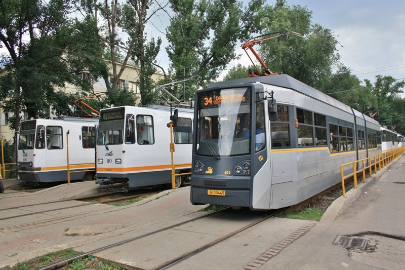

Noaptea 21-22 Iunie 2007, prima iesire in probe a lui Bucur LF #401. Traseul urmat a fost URAC - Stefan Cel Mare - Obor - Mihai Bravu - Vacaresti - Oltenitei - Sura Mare - Sos. Giurgiului - Zetarilor - Ferentari - Calea Rahovei - Regina Maria - Piata Unirii - Regina Maria - Calea Rahovei - Depoul Alexandria - Calea Rahovei - Ferentari - Zetarilor - Sos. Giurgiului - Sura Mare - Oltenitei - Vacaresti - Mihai Bravu - Obor - Stefal Cel Mare - URAC, am plecat la ora 23.00 si ne-am intors la ora 4.30 dimineata.
Vagonul a intrat in exploatare temporar pe linia 21 in luna august 2009, apoi a inceput producția seriei introdusă din anul 2011 pe linia 34, ulterior pe liniile 1 si 10 unde circula si in prezent toata seria. Initial, intentia a fost de modernizare a parcului liniei 41 cu modelul Bucur LF, dar limitarea data de ultima usa si capacitatea similara cu a unui V3A a dus la renuntarea plan.
Tehnic, 401 este singurul din serie echipat cu comanda-control bazată pe control analog cu bloc de relee, sistemul MCKV, care va fi inlocuit la RK cu sistemul SATREC de la SAERP, cu calculator si comanda digitala, cum este seria 402-405.

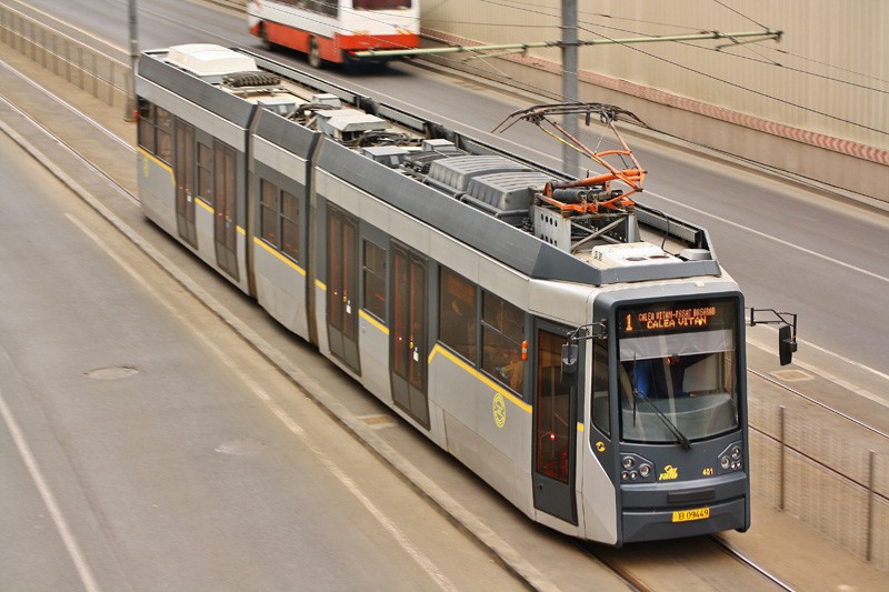

Imagini cu 401 in diferite ipostaze acum mai bine de 10 ani.

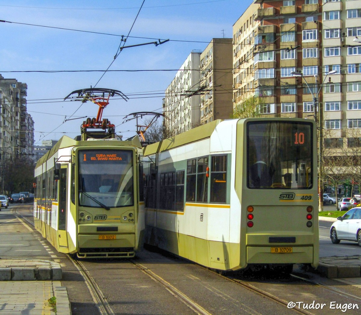

Re: Tramvaiele Bucur LF-CH (prototipul 401 si seria 402-405)
Scris: Lun Apr 03, 2023 4:47 pm
de Rathgeber2523
#402 si #403
403 - 409.jpg (328.5 KiB) Vizualizat de 9937 ori

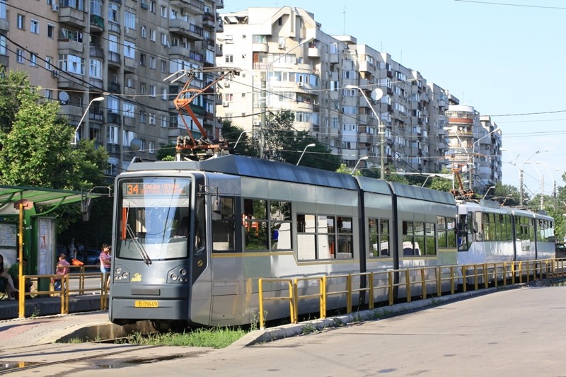

401 nu are nicio problema diferita fata de restul, dar fiind unicat din anumite puncte de vedere, nu este prioritar la reparatii. In cazul in care cade iar, nu pot fi utilizate boghiurile pentru activarea altor vagoane, cum se intampla cu urmatoarele doua serii.

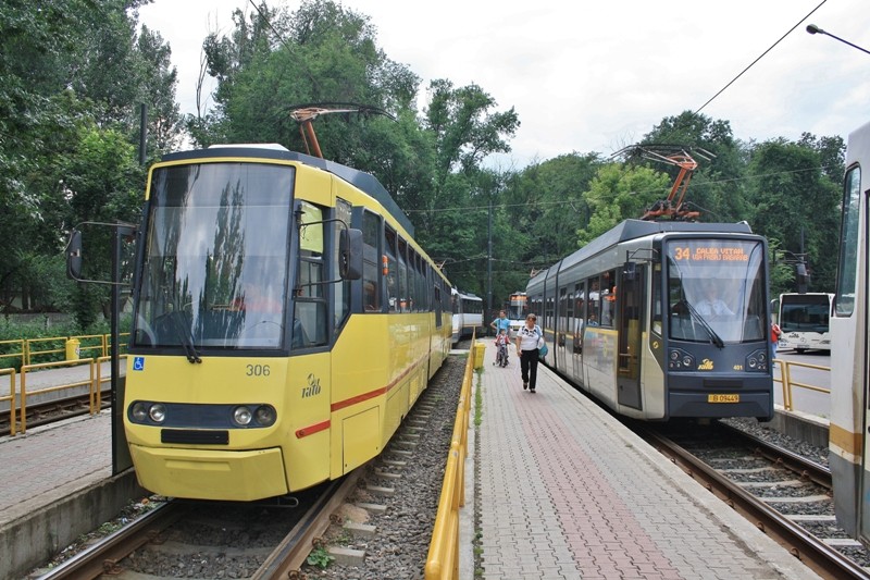

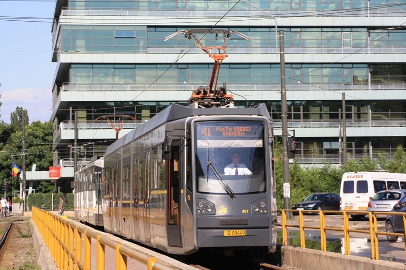

Cateva imagini cu 401 la primele lui ture prin URAC, cuplat, in 2007, anul asta implineste si el 16 ani.

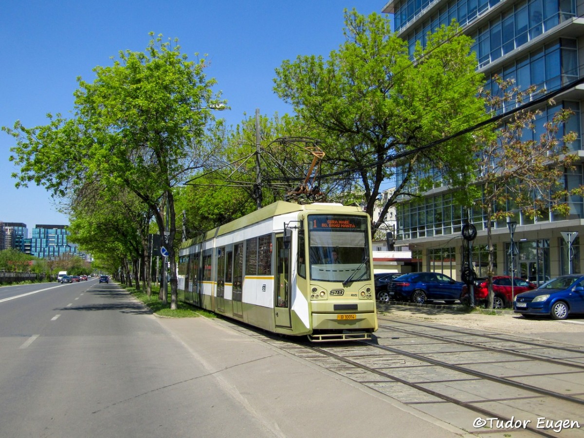

Scris: Mie Mai 24, 2023 10:06 pm
402, 404, 405

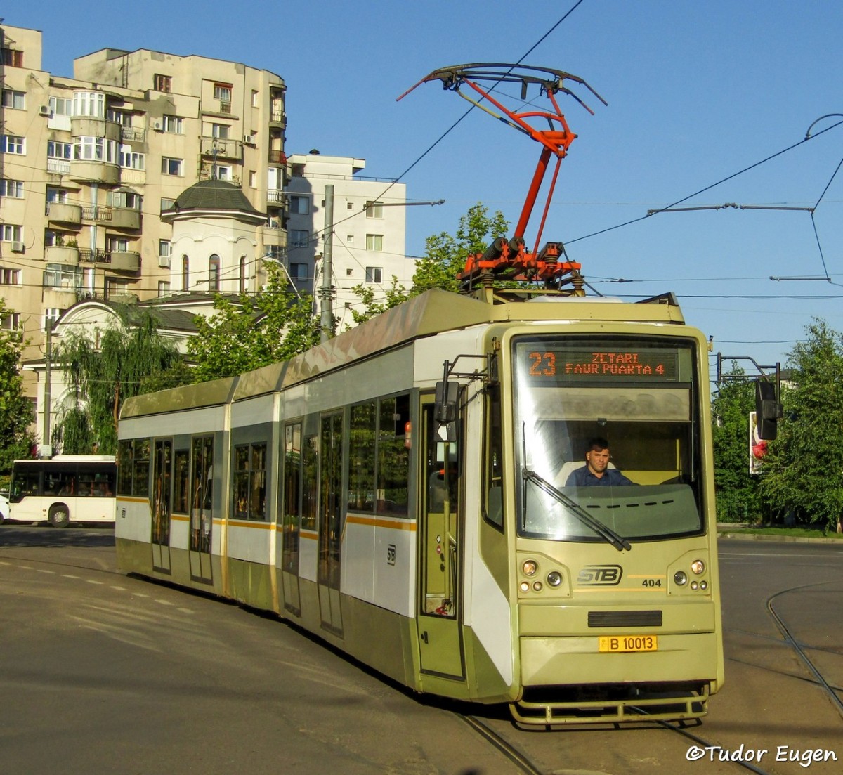

de Rathgeber2523
404 pe Linia 23
