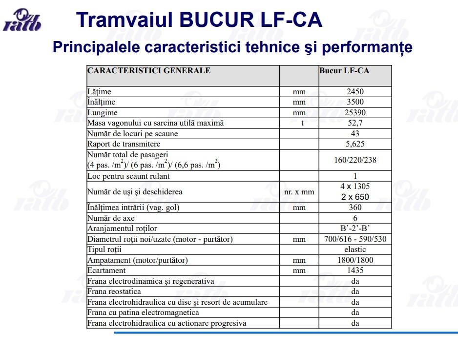

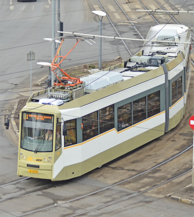

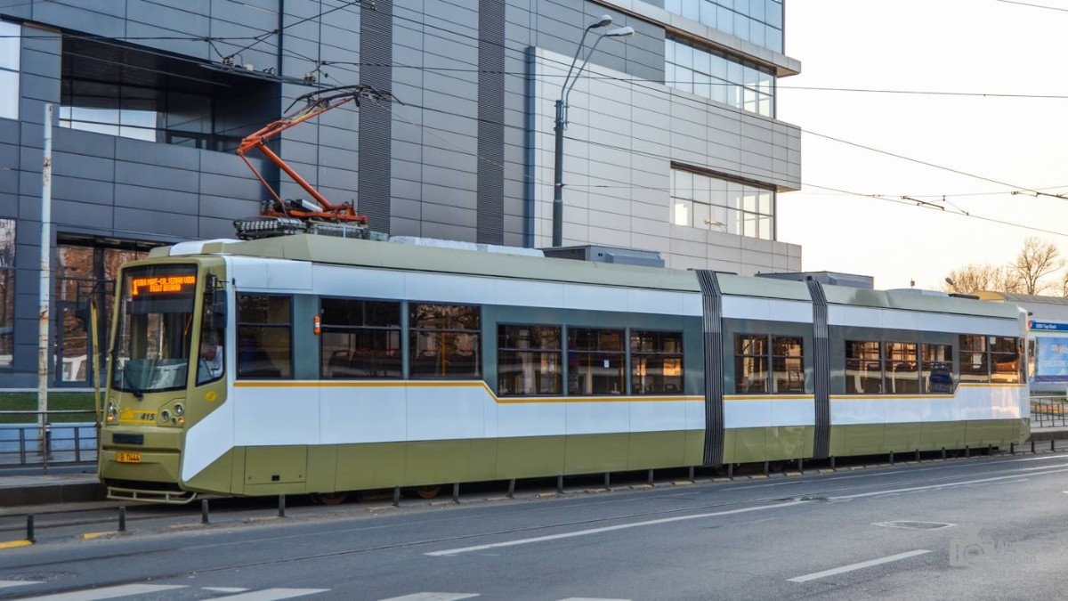

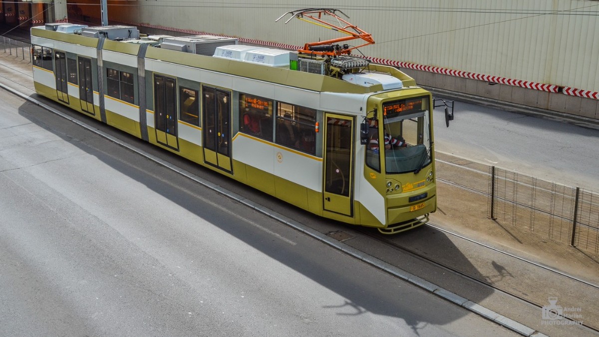

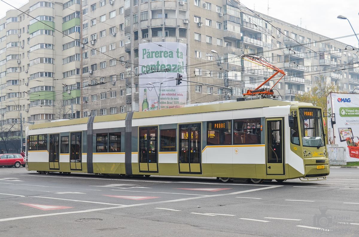

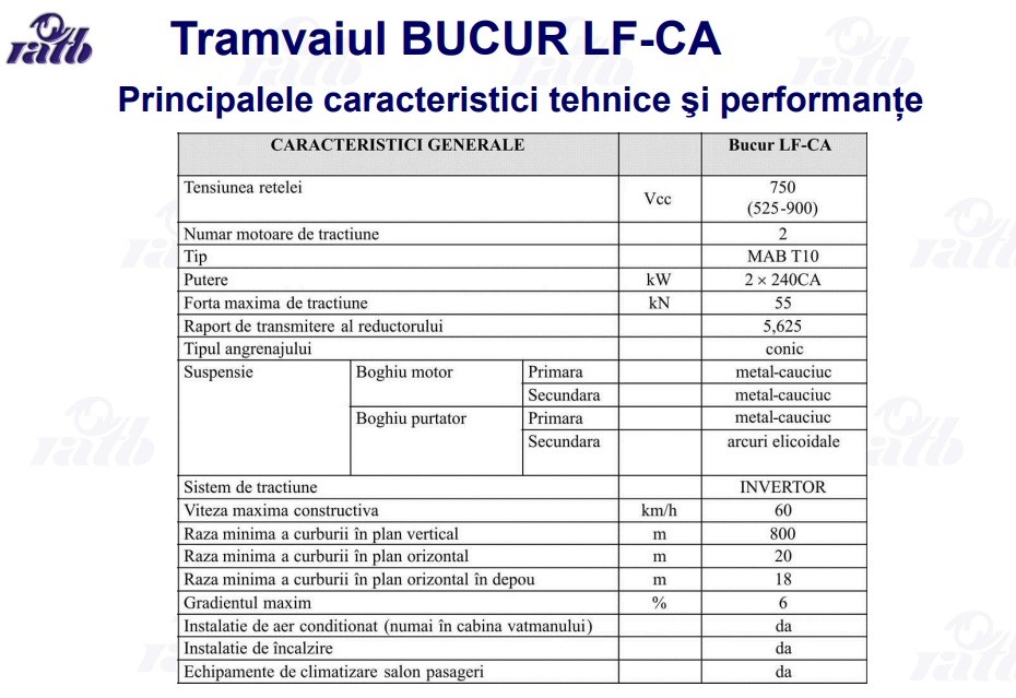

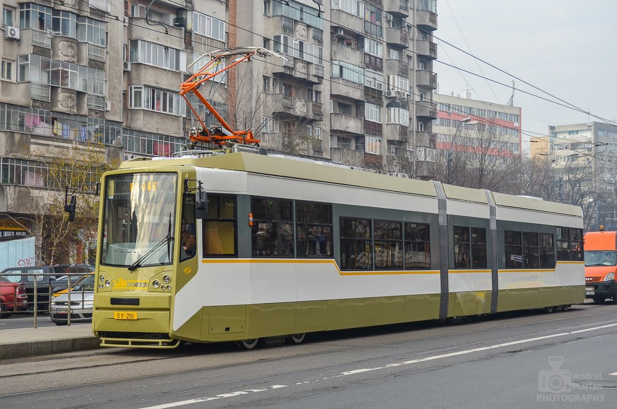

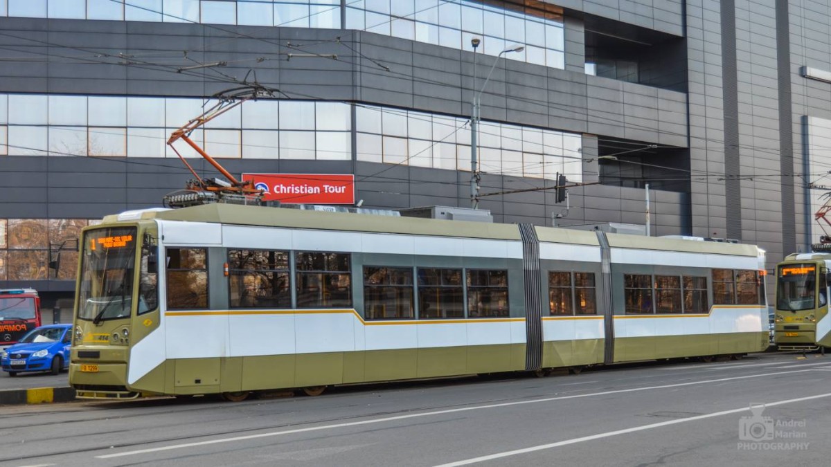

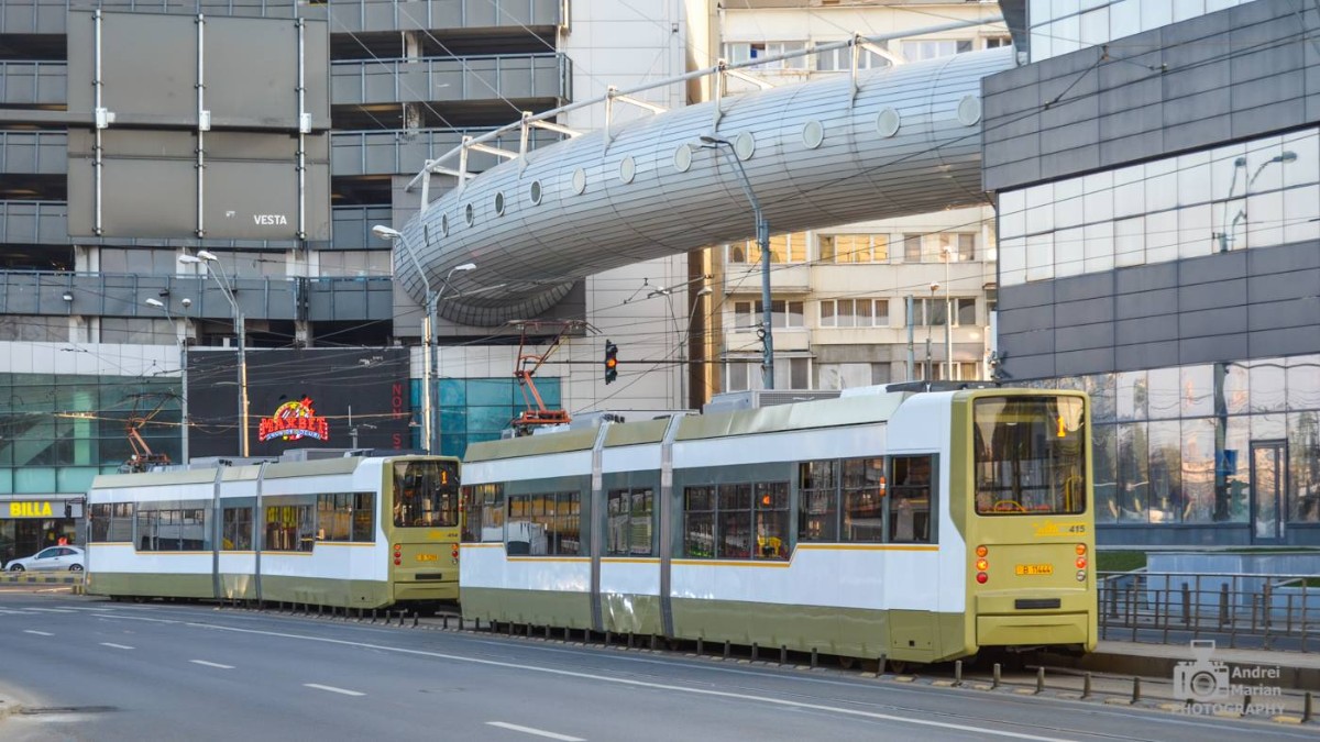

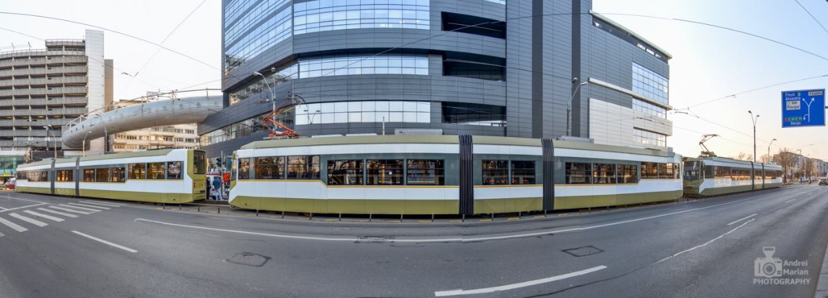

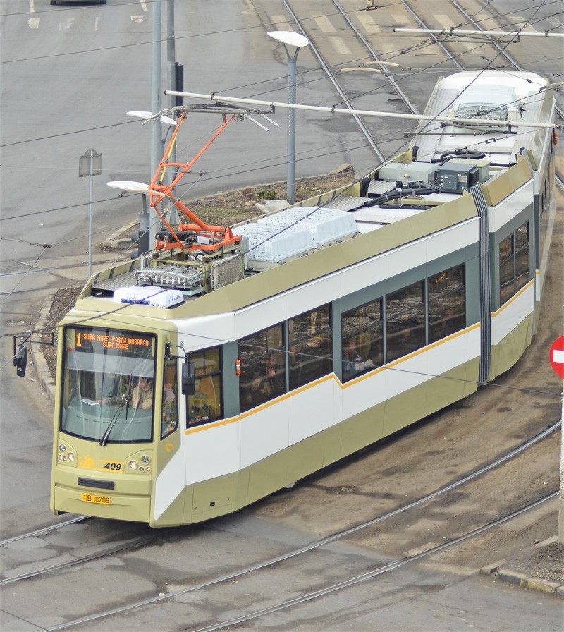

A doua generatie de Bucur LF, cu schimbari constructive mici fata de prima serie, dar cu sistem de tractiune si comanda total nou, cu motoare asincron, invertoare de tractiune si calculator de comanda de la ICPE SAERP.
Din seria de 11 vagoane in circulatie, ultimele iesite, 414, 415 si 416 sunt echipate si cu aer conditionat in salonul calatorilor.
In prezent se lucreaza la vagonul 417, momentan ultimul din serie. Acesta va fi la fel ca restul seriei, diferente fiind la scaunele interioare ce vor fi model ca la CH PPCurile reparate capital, vor fi instalate displayuri pentru informare si schema de vopsire va fi cea noua verde a STB SA.

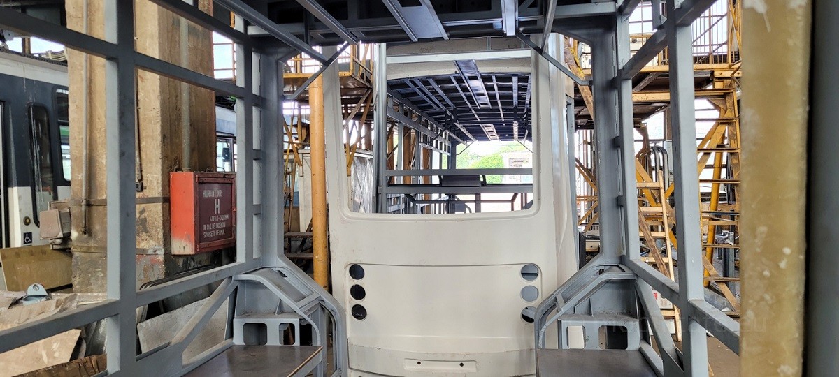

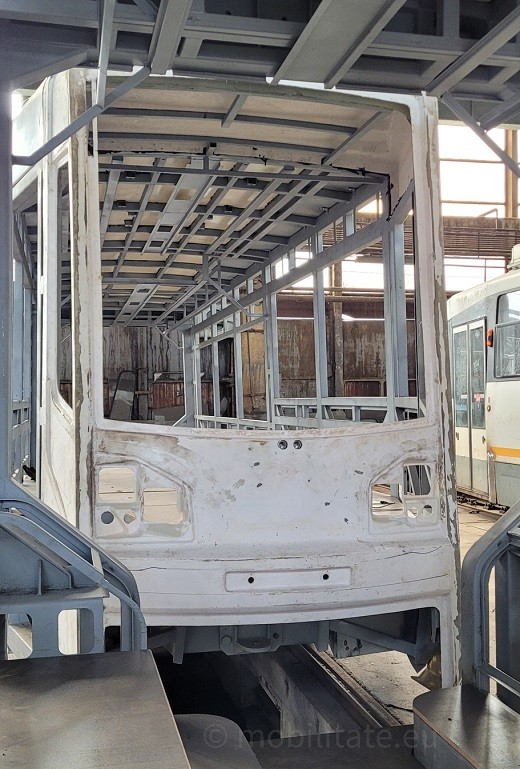

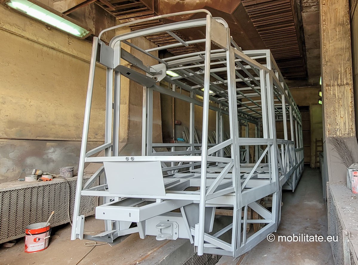

Tronsonul A a lui 417 in urma cu o luna la grunduit, in prezent se monteaza acoperisul. Din cauza trilparii pretului la aluminiu, va dura ceva pana cand va fi achizitionata imbracamintea de aluminiu pentru tot vagonul.

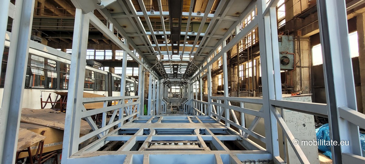

417 pus total pe o singura linie cu tronsoanele pe pozitie, din pacate sunt minime sansele sa iasa anul asta. Nu exista nimic pe partea de imbracaminte de aluminiu precum si alte repere, iar URACul se va concentra pe RKuri si modernizarile pentru Bucurestii Noi.
