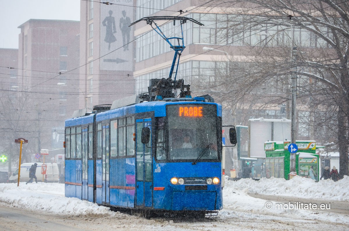

Ca tot vorbim de el, 3004 in ianuarie 2014 in probe pe bulevardul Vasile Milea, ca tot ne apropiem si de momentul ala. Are dosarul de RK de cativa ani dar momentan a fost abandonat si cel mai probabil nu va mai fi facut niciodata, mai ales daca va fi lansata o noua licitatie pentru tramvaie noi, iar restul seriei se apropie si ea de limita boghiurilor, in contextul in care nu mai exista piese mecanice pentru ele. Nu vad un viitor prea lung pentru seria asta, vagoane destul de reusite, dar cu multe neajunsuri cum ar fi lipsa podelei coborate, dar si numarul mic de vagoane care nu justifica mari proiecte de investitii in ele, cum se face de exemplu la V3Auri cu modernizarile si upgradeurile (gen 4014).

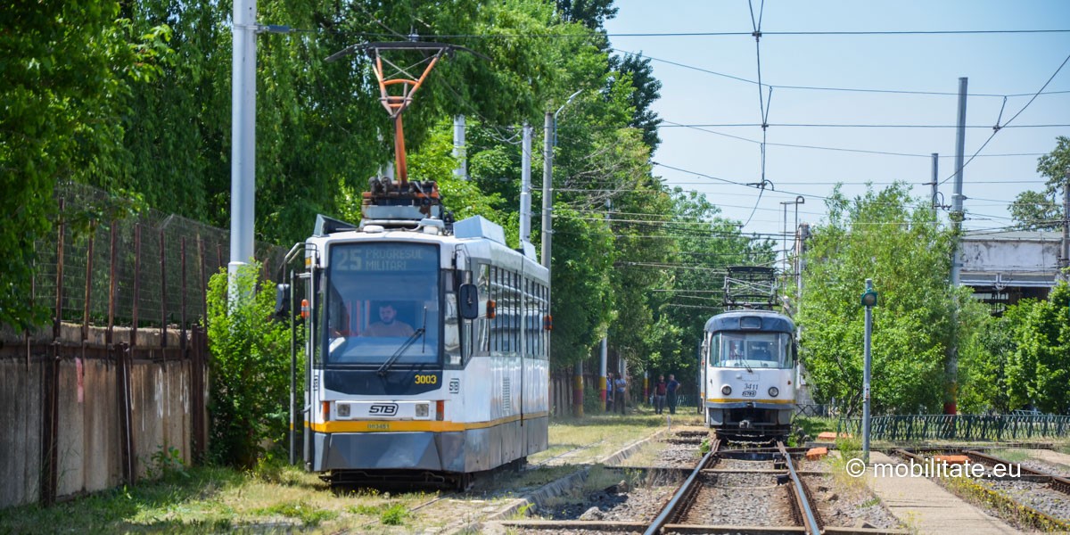

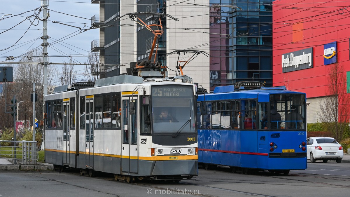

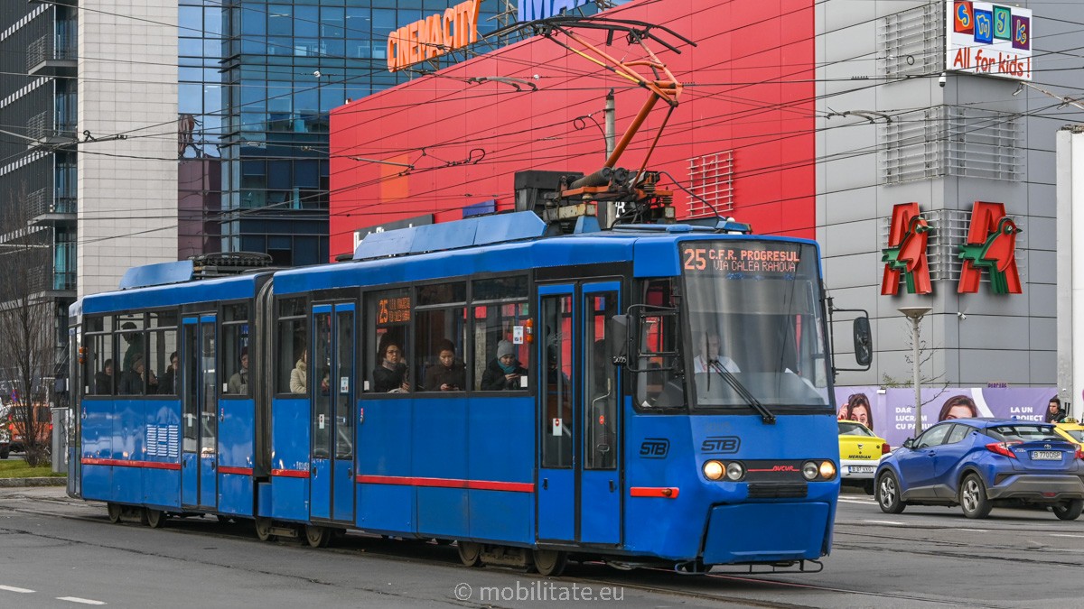

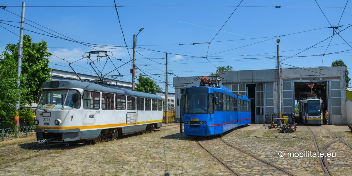

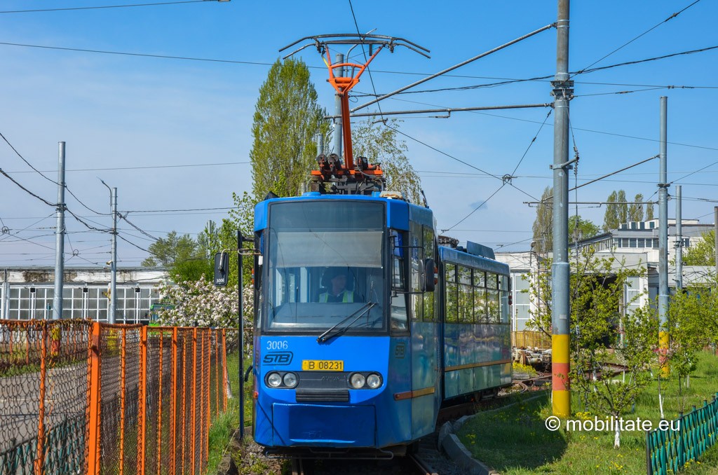

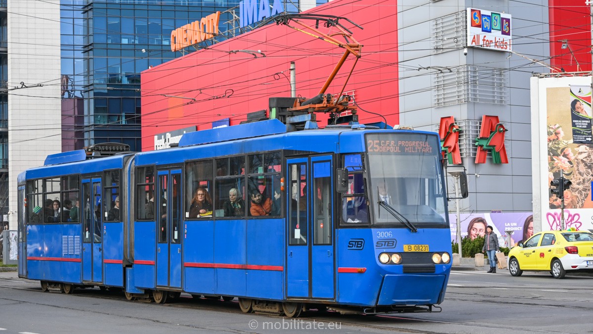

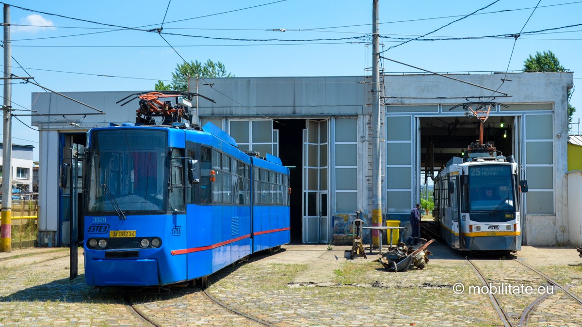

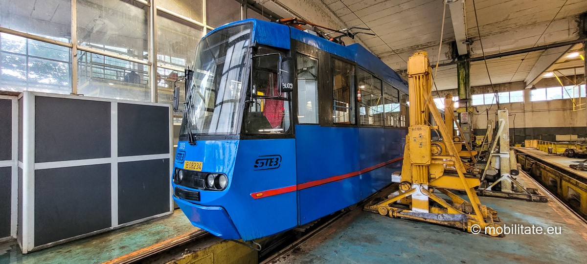

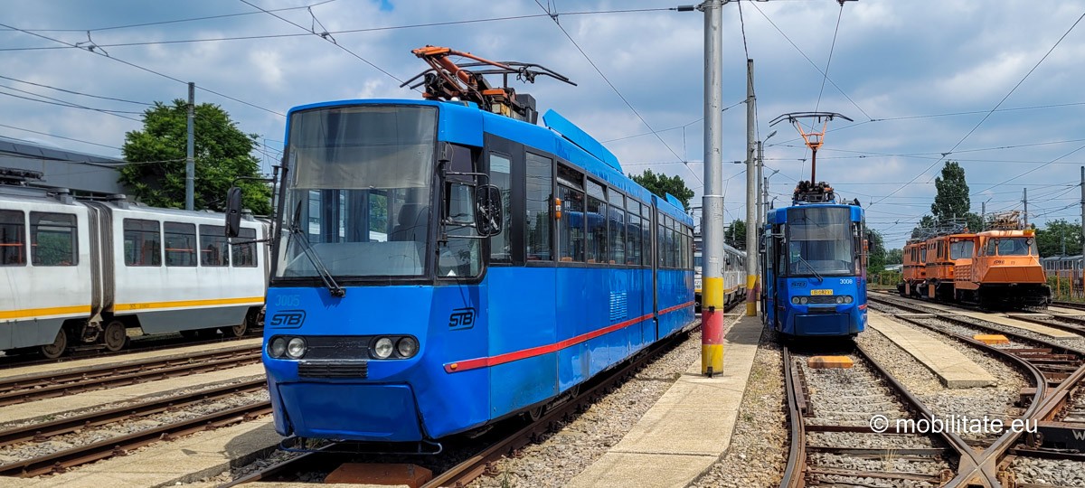

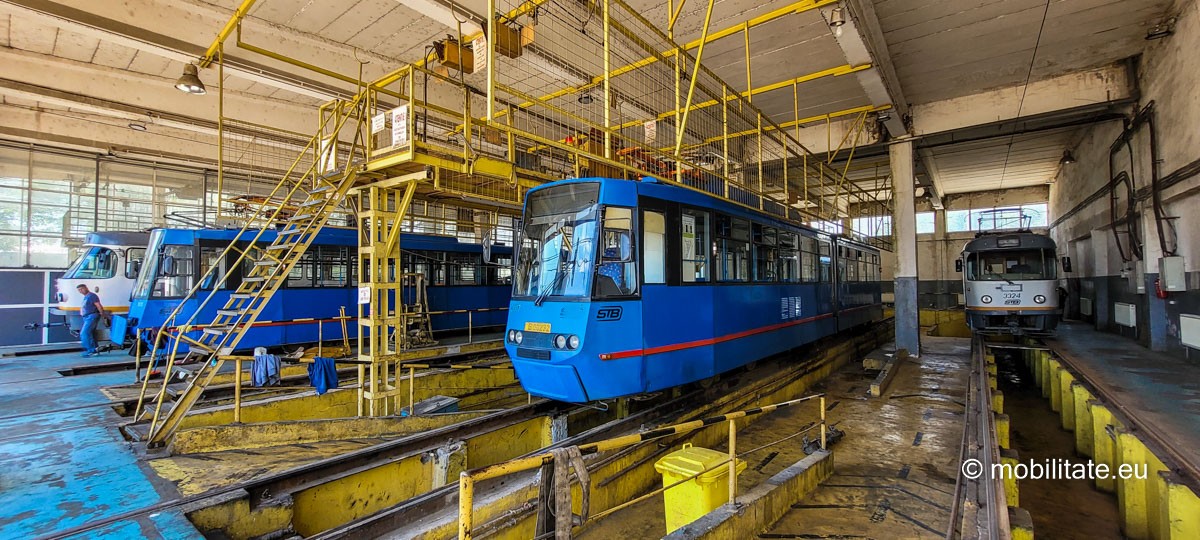

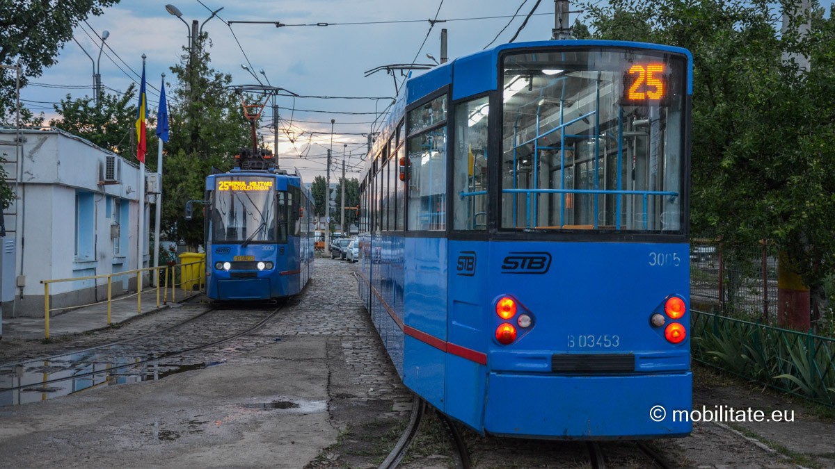

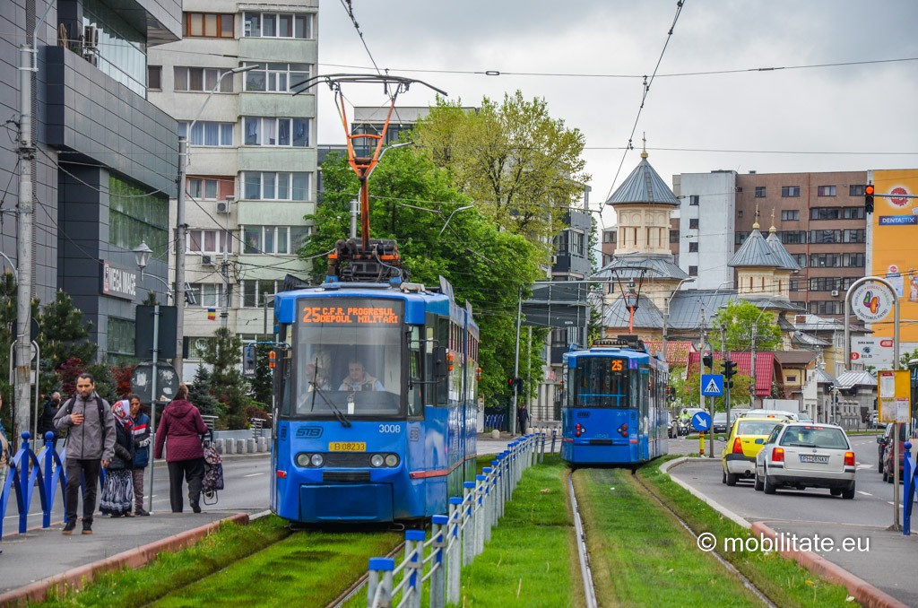

Cateva imagini cu ele in depoul Militari in ultimele saptamani. Sunt in exploatare normala toate 8 vagoane - 3003, 3005, 3006, 3007, 3008, 3009, 3010, 3011, din ele lipsind cu ocazia defectelor sau tamponarilor diverse, important fiind ca nu mai exista imobilizate de lunga durata cum se intampla acum cativa ani. Ramane de vazut ce se va face cu 3004 care ar putea fi si el repus in functiune in depou daca se gasesc piesele necesare si suport minim din partea URAC, problema majora fiind lipsa pieselor mecanice si a bandajelor model Tatra.

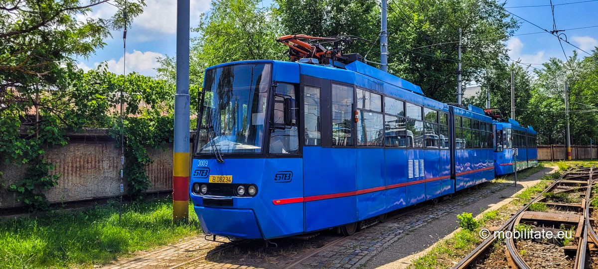

Dum Ian 01, 2023 7:00 pm

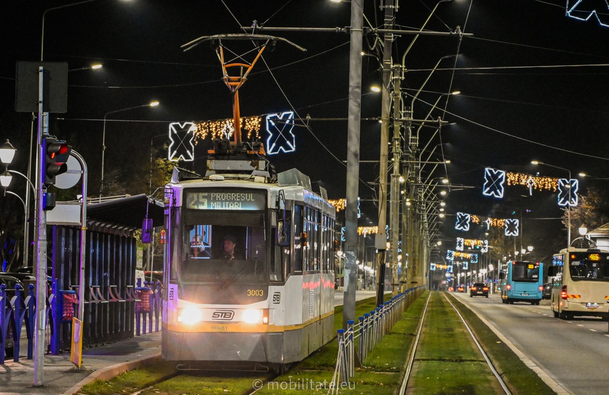

3003 noaptea la Piata Progresu

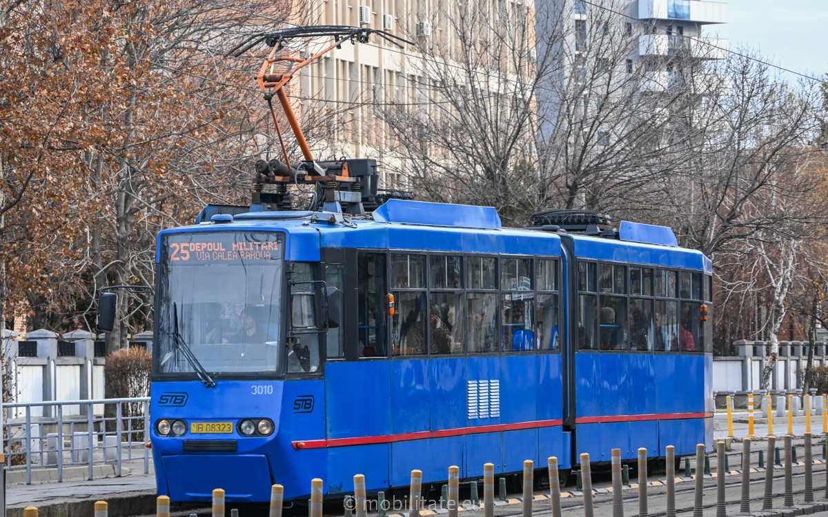

3003, 3005, 3006, 3007, 3009, 3010 acum cateva zile la traseu. Inafara de 3008 tamponat, toate cele active sunt in circulatie.

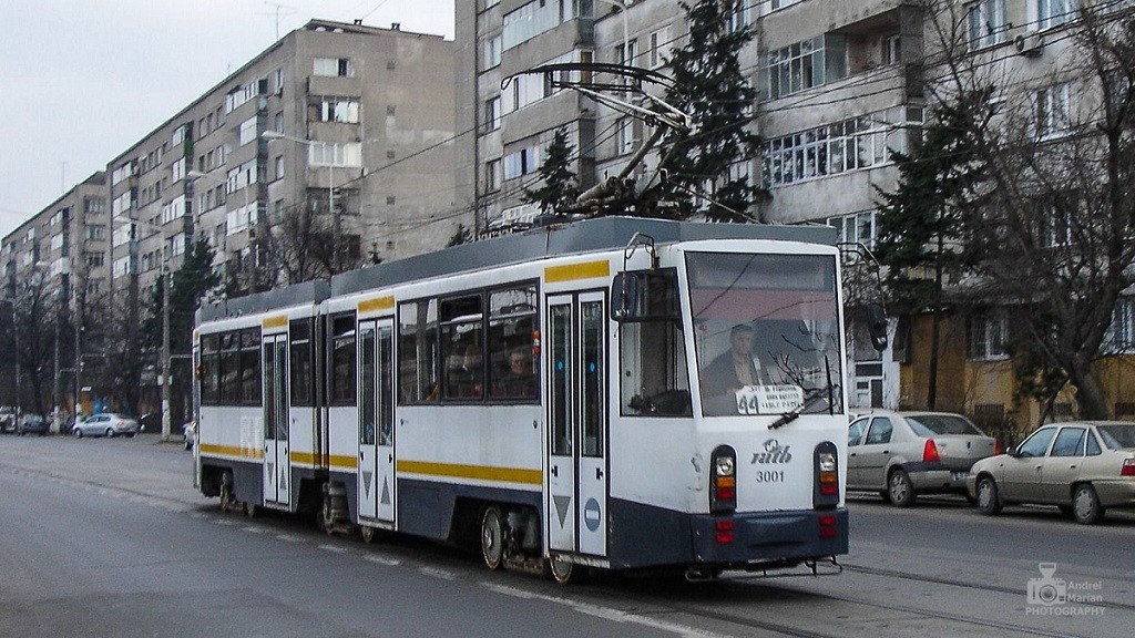

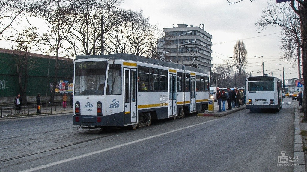

3001 la Basarab acum 15 ani, in prezent asteapta casarea in depoul Militari.
