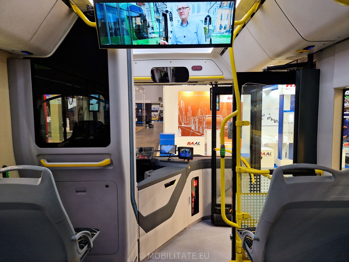

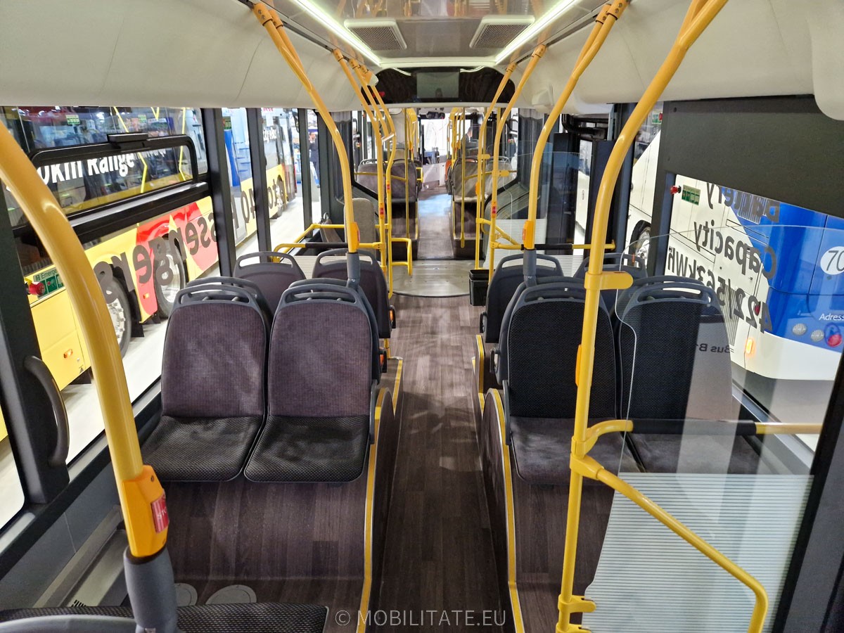

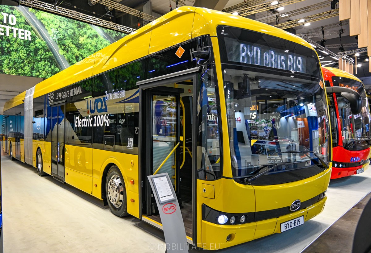

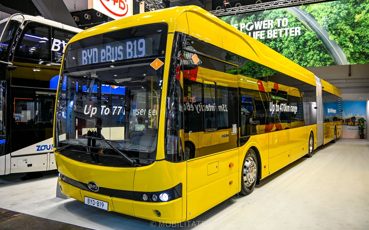

Autobuzul articulat cu lungimea de 19 metri, mai exact 18,750mm, este cu podea total coborâtă, are o capacitate de 140 călători. Bateriile LFP cu capacitatea de 563 kWh asigură o autonomie de până la 470 km, în timp ce alimentarea se realizează cu ajutorul prizei CCS și a pantografului. Tracțiunea este asigurată de două motoare de 150 kW. Autobuzul poate fi produs în varianta cu 3 sau 4 uși de acces.
Mesaje: 6932

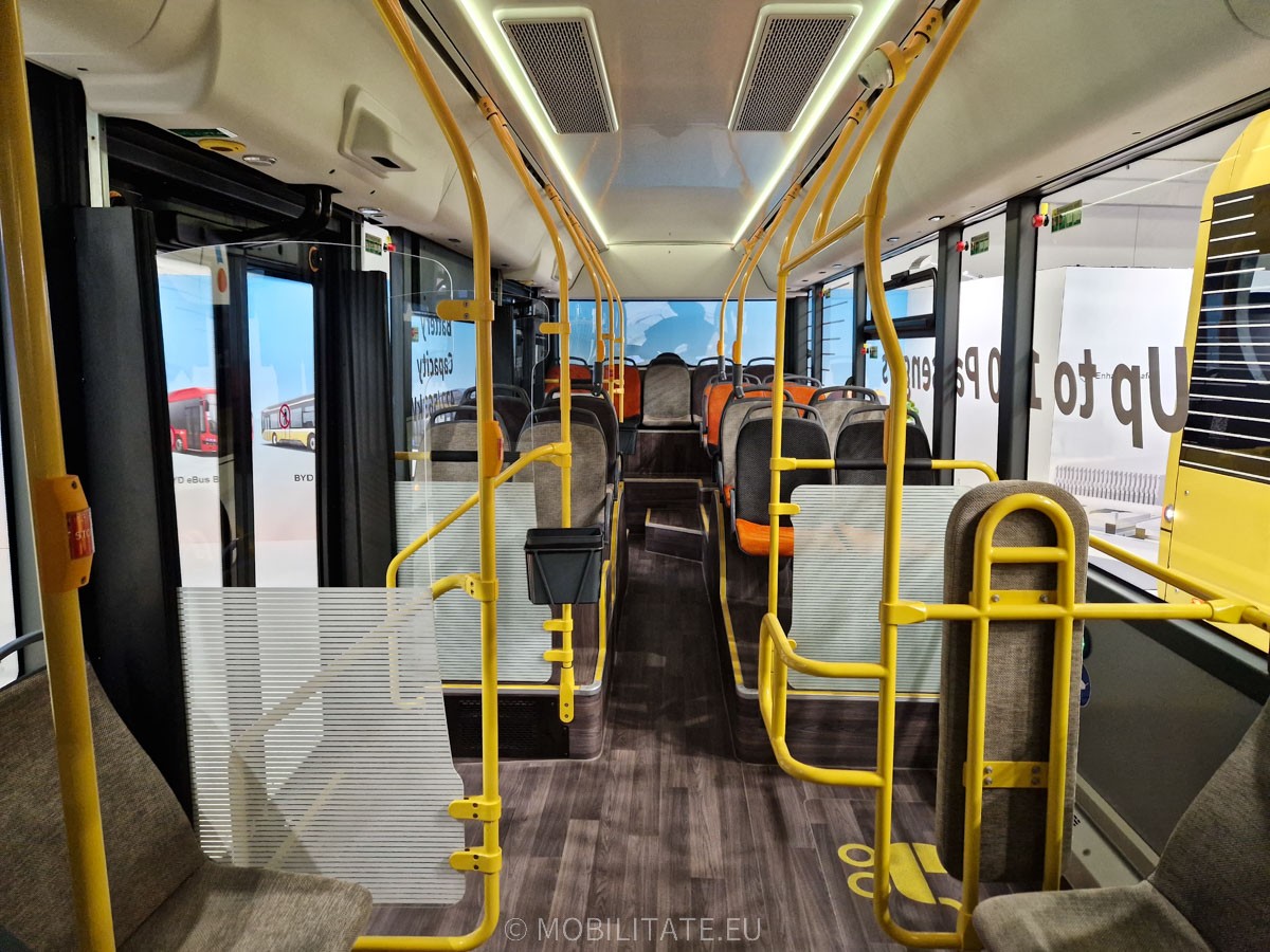

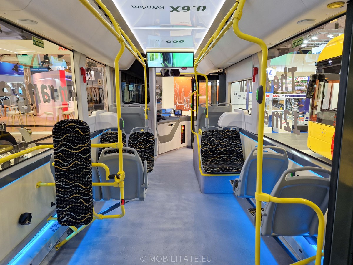

Salonul autobuzului articulat de 19 metri.

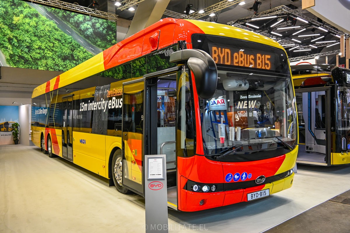

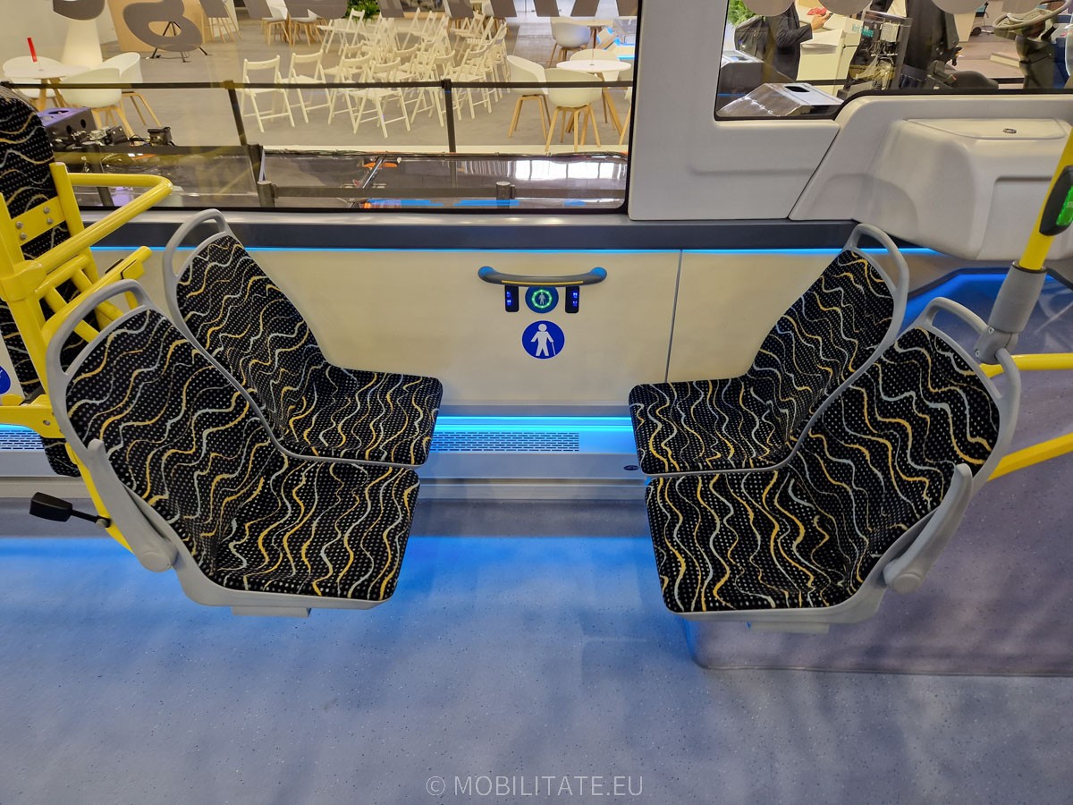

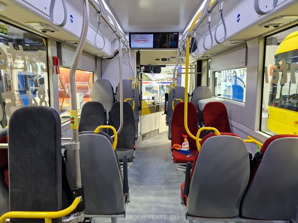

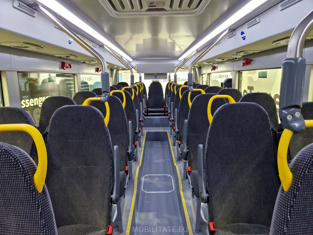

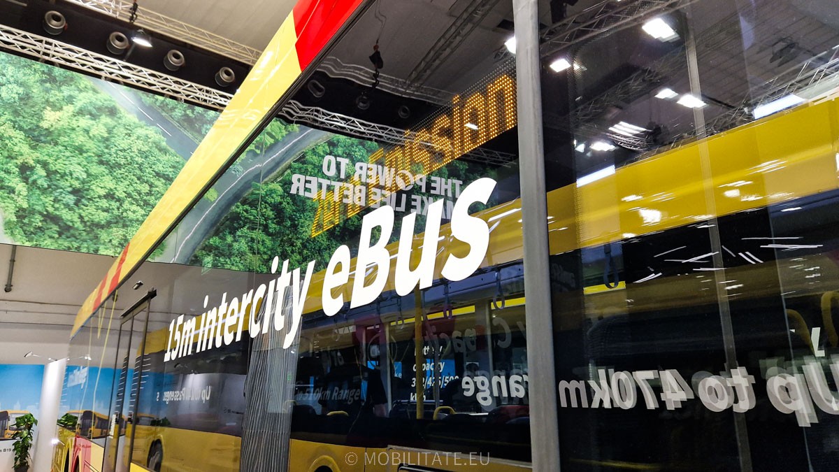

Modelul BYD electric B15 este un model de 15 metri, mai exact 14,775mm lungime, cu construcție LE – Low Entry și o capacitate de 105 călători. Este gândit ca un autobuz interurban, cu o autonomie de până la 510 km asigurată de bateriile LFP cu capacitatea de 563 kWh. Încărcarea se asigură de asemenea prin plugin CCS și pantograf.
Mesaje: 6932

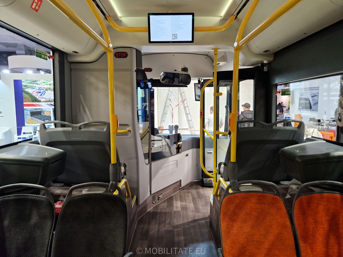

Interiorul modelului de 15 metri.

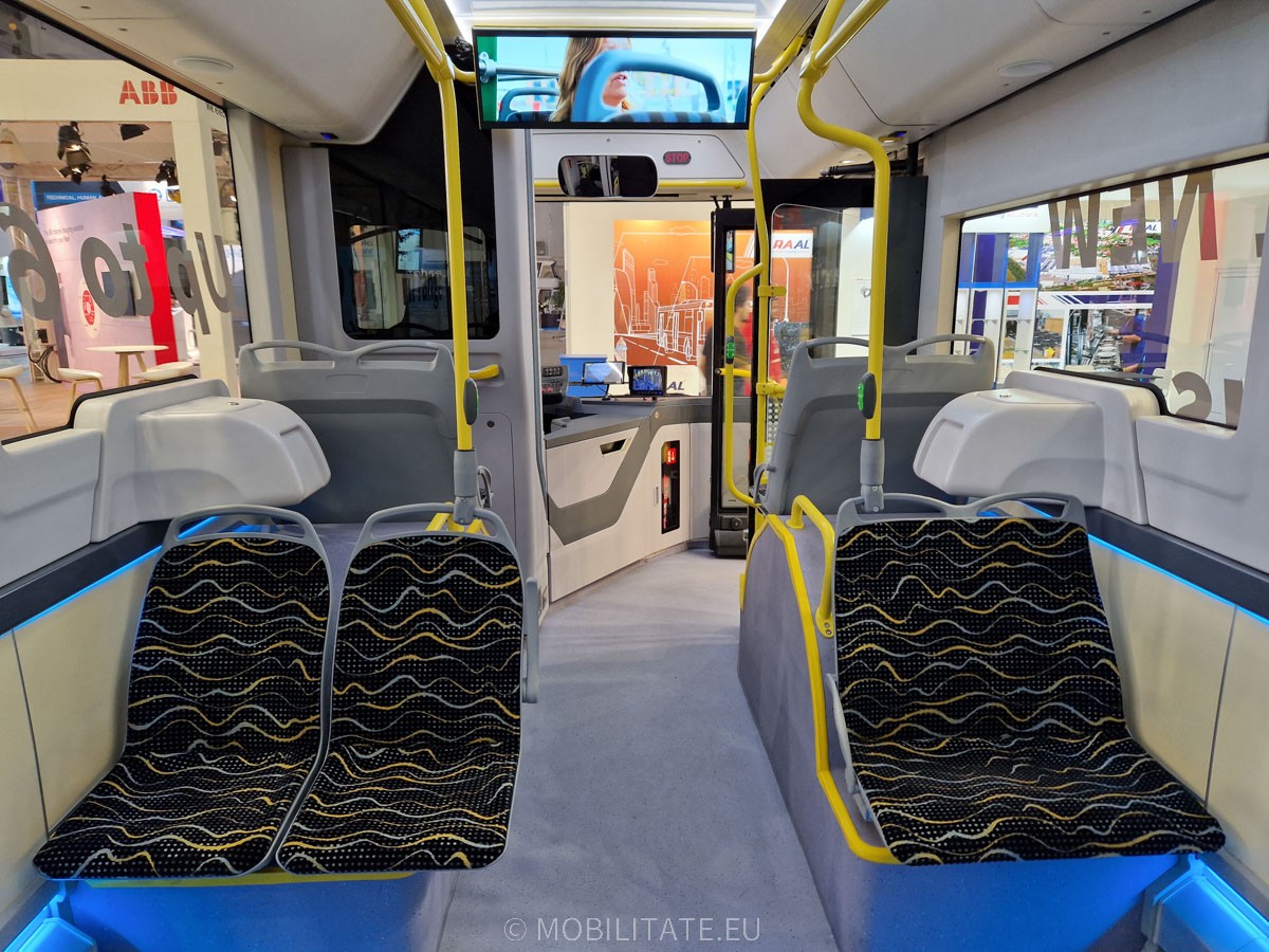

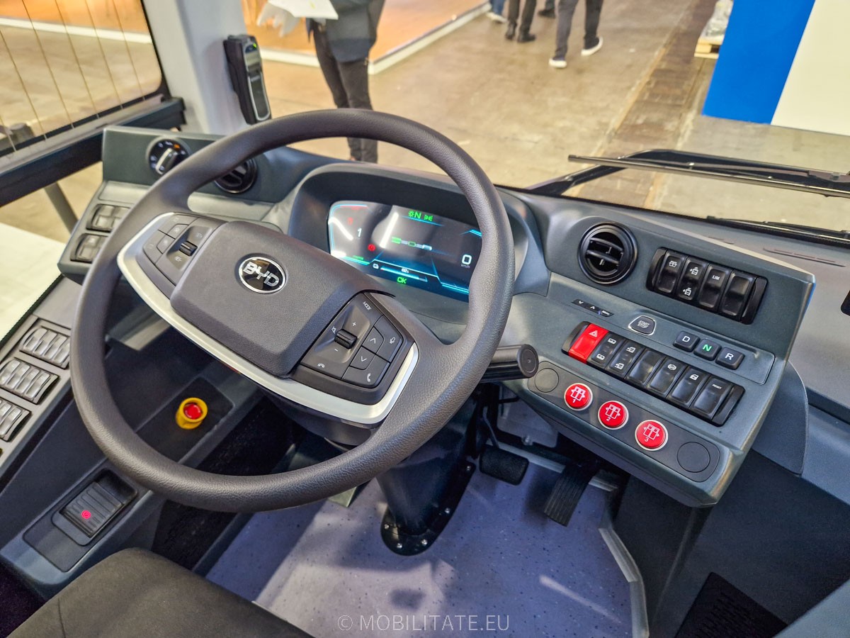

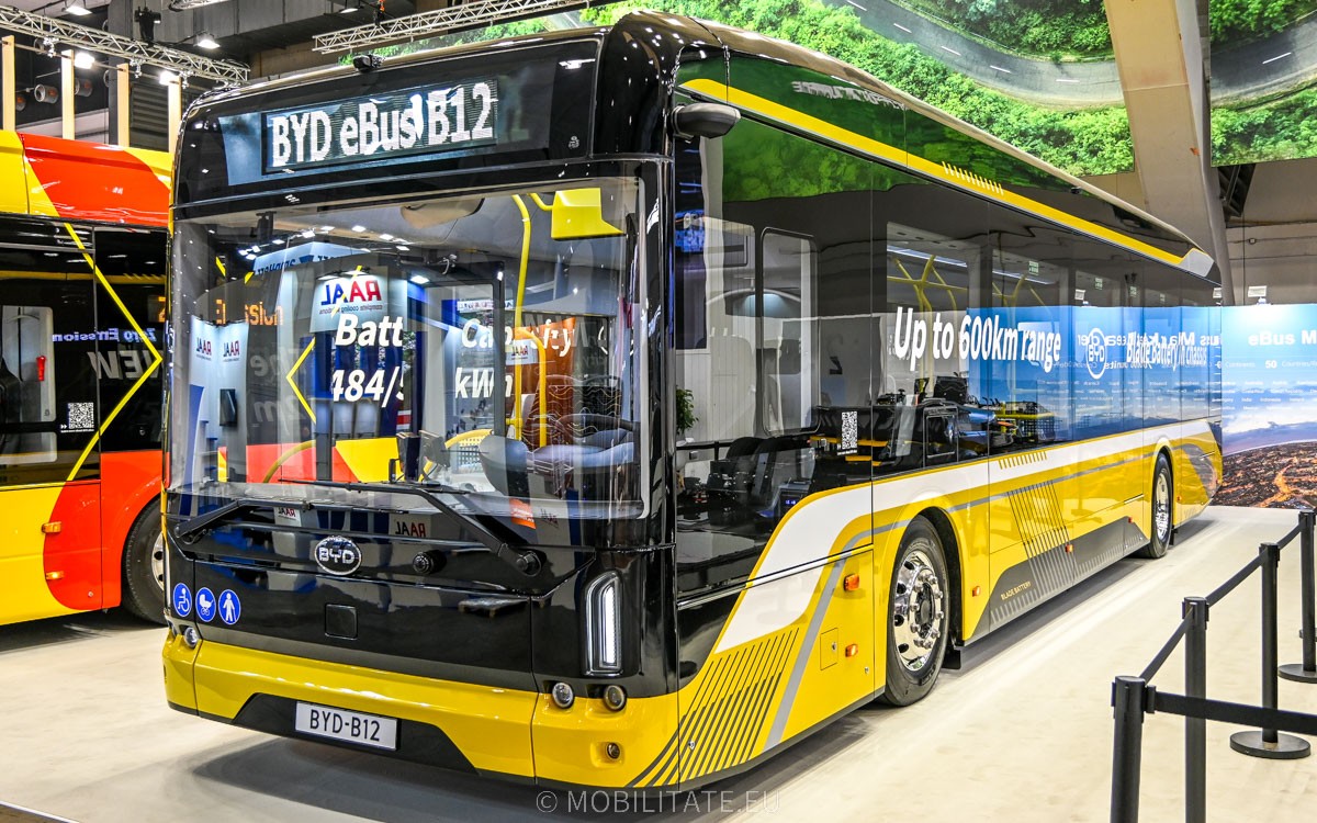

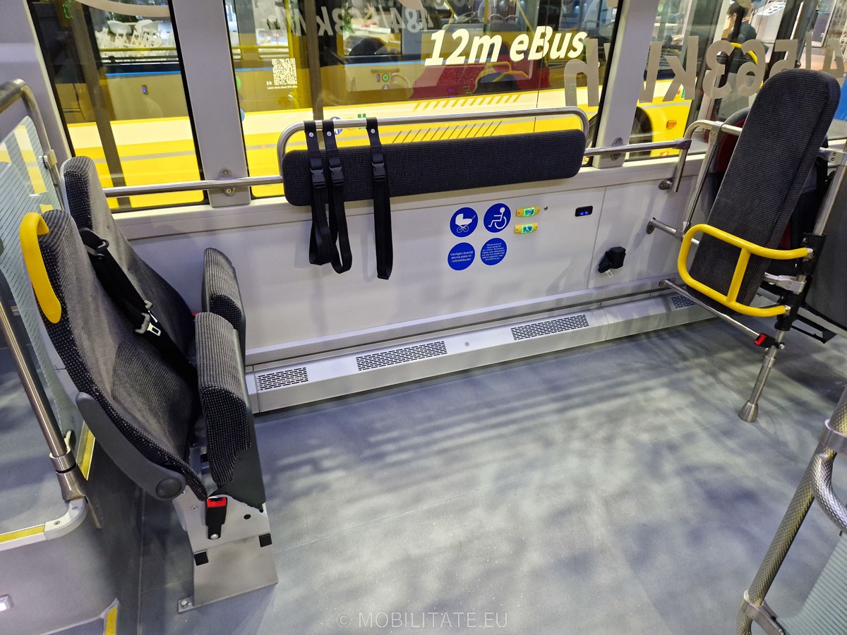

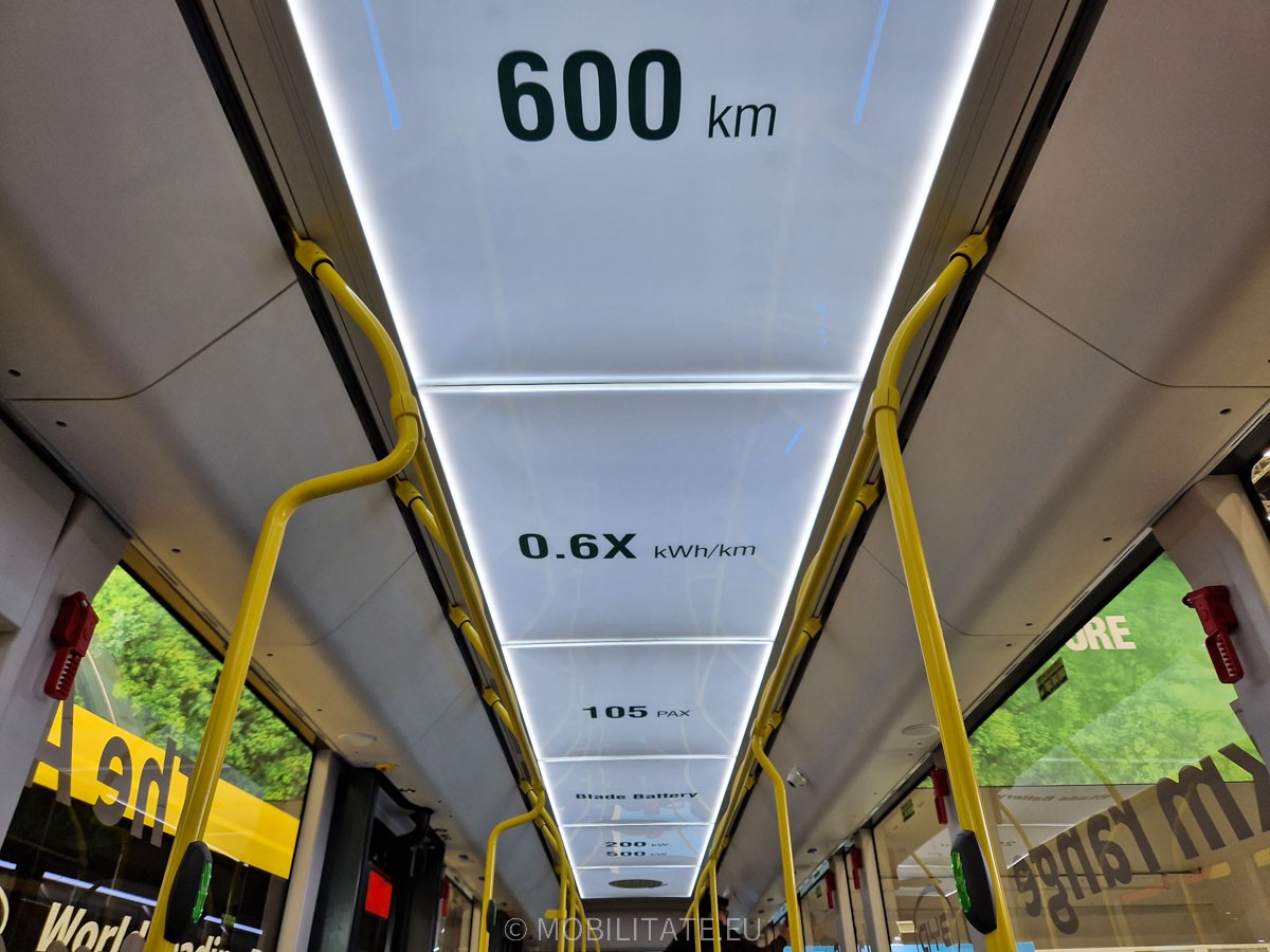

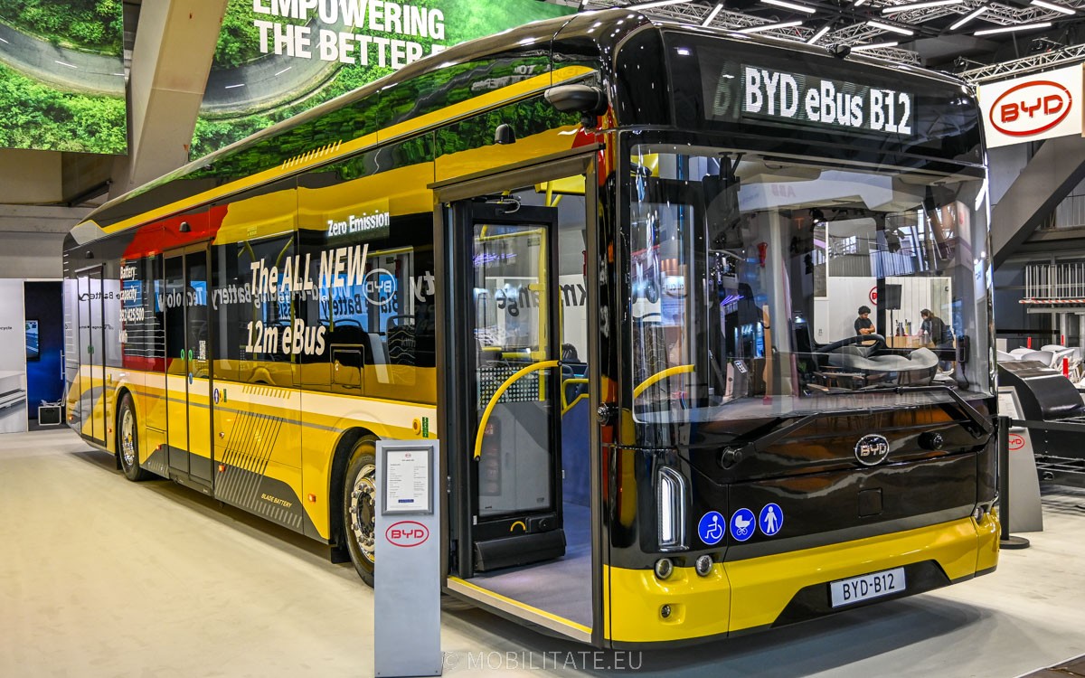

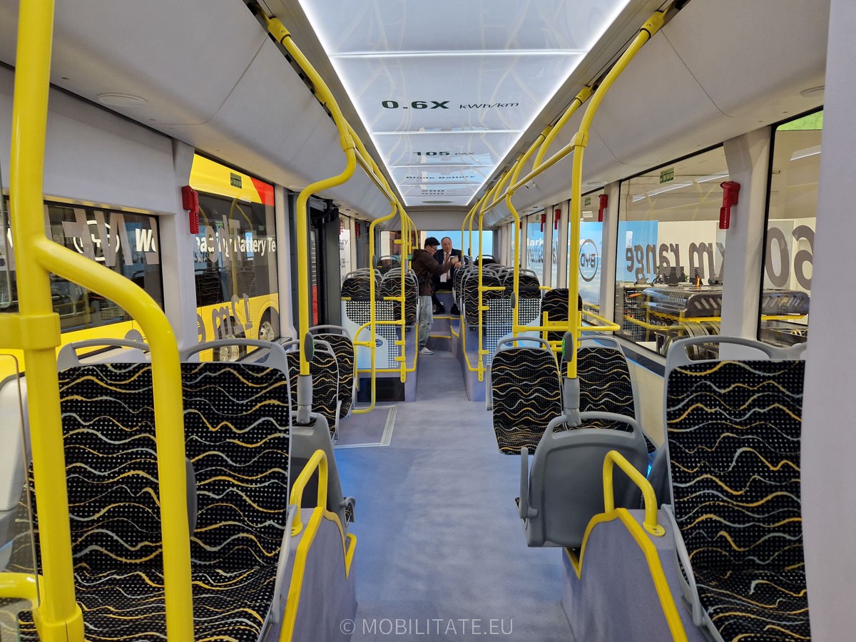

Noul model BYD electric B12 este cel mai nou autobuz din familia BYD, cu podea total coborâtă, un design nou, capacitatea de 105 călători și un pachet de baterii de 500 kWh. Bateriile sunt tip LFP – Blade Battery, asigurând o autonomie de până la 600 km. Încărcarea se realizează prin pantograf sau plugin, iar tracțiunea este asigurată de două motoare de 150 kW.
Mesaje: 6932
Interiorul lui BYD B12

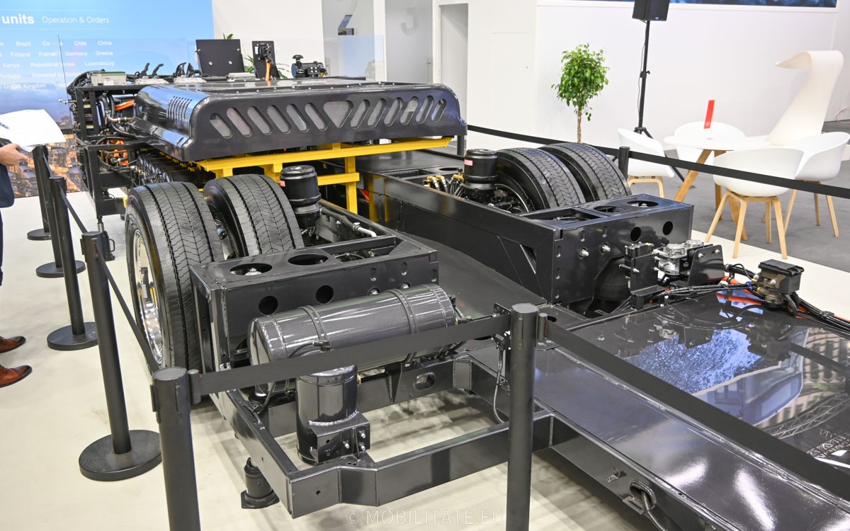

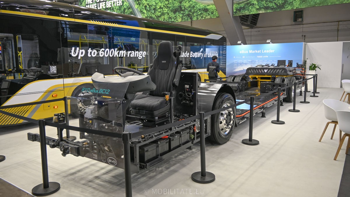

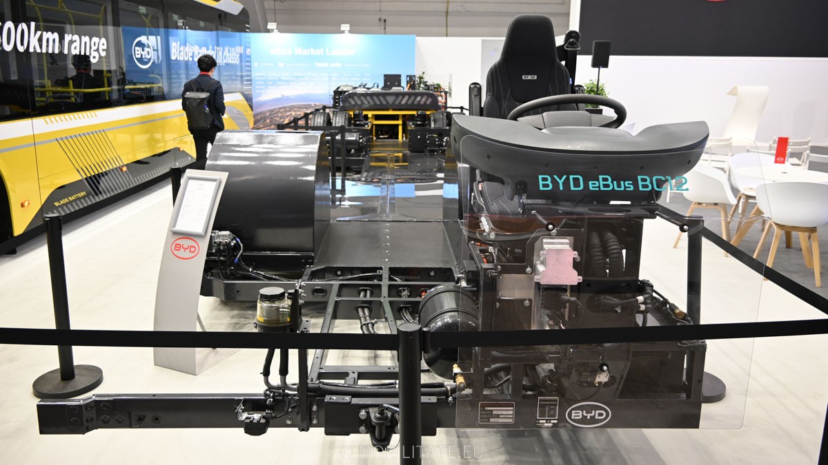

La standul BYD a fost prezentat și un nou model de șasiu destinat autobuzelor electrice de 12 metri, ce este reproiectat și modificat pentru a oferi o organizare mult mai practică a echipamentelor. Șasiul echipează noua generație de autobuz electric BYD, având modulele cu baterii instalate sub toata lungimea podelei, fiind recâștigat spațiul din zona din spate a autobuzului, ocupată în mod normal cu bateriile și echipamentele autobuzului. Șasiul este ranforsat și construit astfel încât bateriile să fie protejate de eventuale obstacole sau umezeală.
