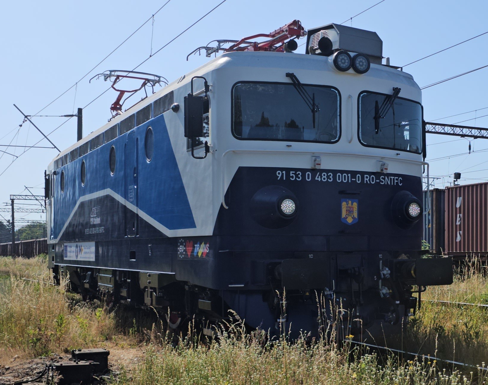

Cateva imagini cu 463-001.

Cred ca de acum le putem denumi LE4000 avand in vedere upgradeul la motoare.

483-001 marti la ultimele probe inainte de plecarea la inelul de la Faurei. Acum se afla in teste acolo, ruland cu viteza de maxim 166,7 kmh.

Cam slabut. Normal ar trebui sa duca 176 km/h pentru a fi certificat la 160.

483-001 a fost predata saptamana trecuta la CFR Calatori, de saptamana asta a fost titularizata la IR1730/1732 Brasov - Galati.
Noua denumire oficiala a locomotivelor este LEMA-4000.
Probele de performanta, a locomotivei LEMA-4000 483-003 au fost un succes, a atins viteza maxima de 160 km/h cu 16 vagoane in spate. Parerea mea este ca au un succes uriaș cei de la SCRL Brasov. Sa speram ca pe viitor sa aibe proiecte si mai frumoase.
