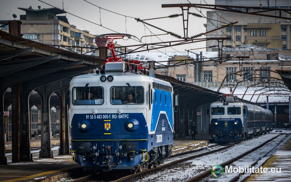

EG 483 001 modernizat din EC 126 a iesit la probe pe Brașov Stupini Brașov
Felicitări celor de la Scrl Brașov
Este primul EG 001 a depoului Brașov
Fişiere ataşate

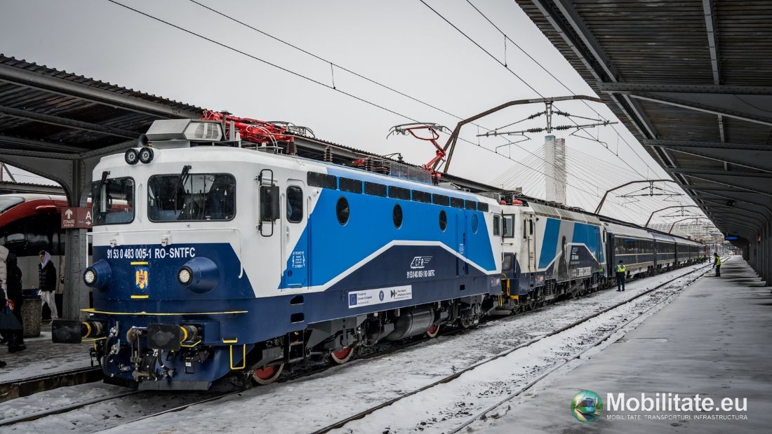

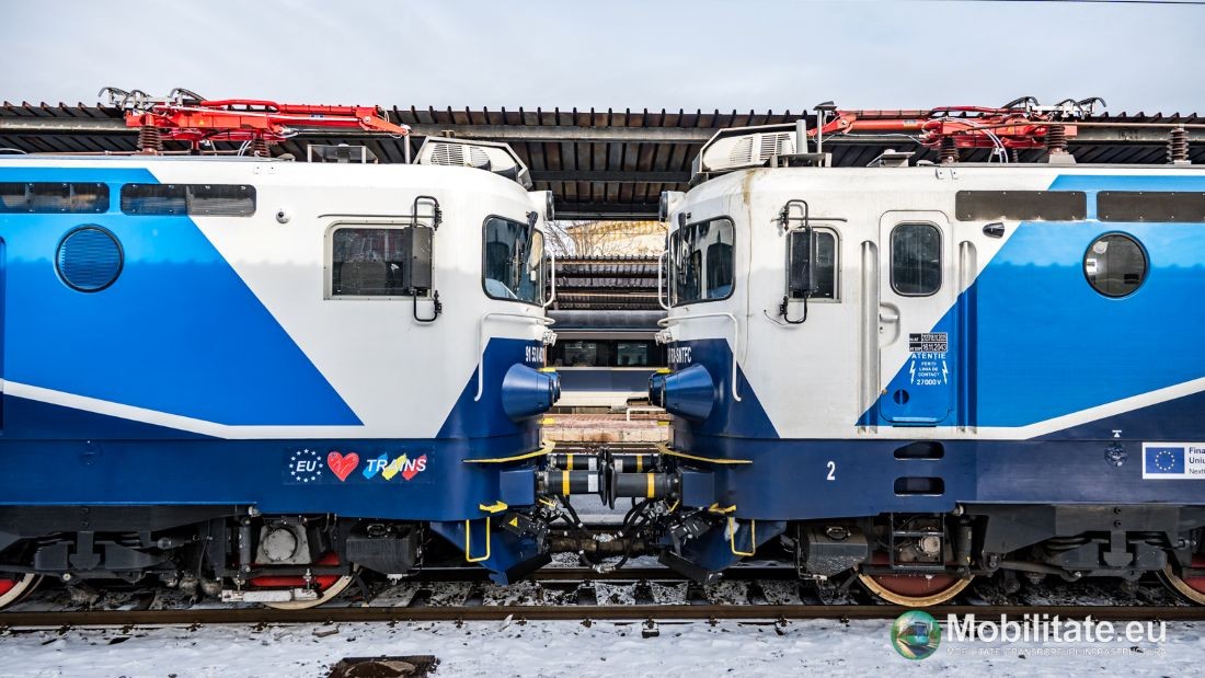

In prima poza avem EC 001, in a doua poza este bordul lui EC 002, iar in a treia poza sunt prezentate EC 001 si 002 de la inaltime.
Imagine
Imagine
Imagine

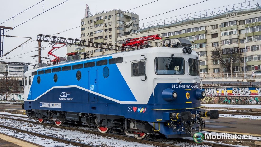

Cateva poze si de la mine cu LEMA 483-001, 003 si 006 . in incinta depoului Brasov, SCRL Brasov si Gara Brasov.
Imagine
Imagine
Imagine
Imagine
Imagine
Imagine

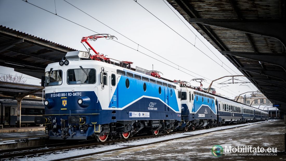

483-005 a finalizat probele saptamana asta, astazi fiind predata catre CFR Calatori.
tiberiu
Mesaje: 70
Am si eu cateva poze din ziua probelor lui 005
Imagine
Imagine
Imagine
Imagine
