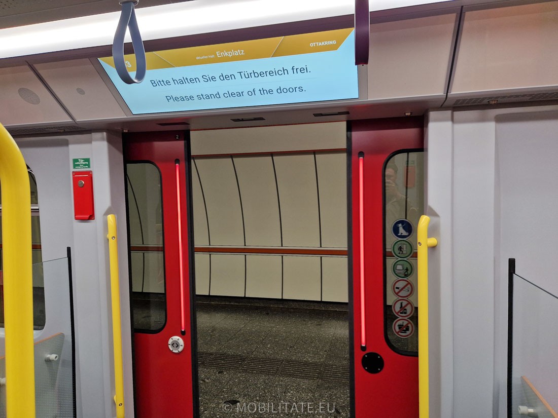

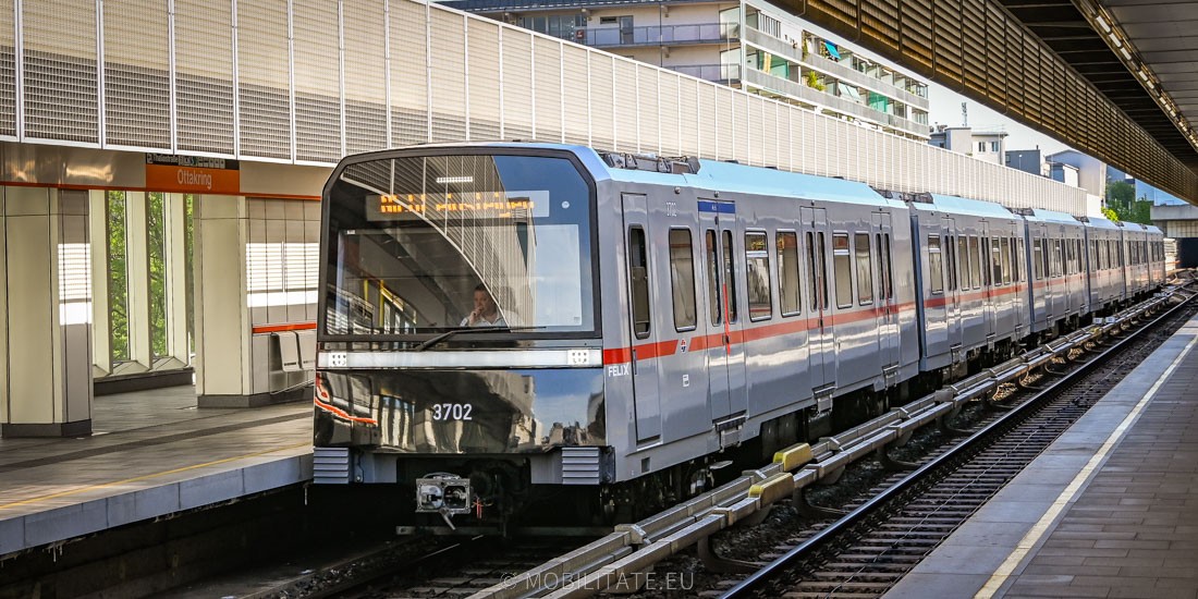

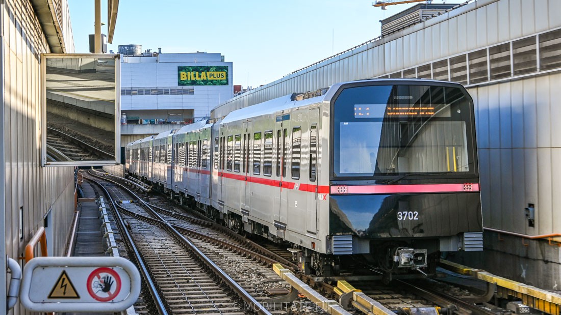

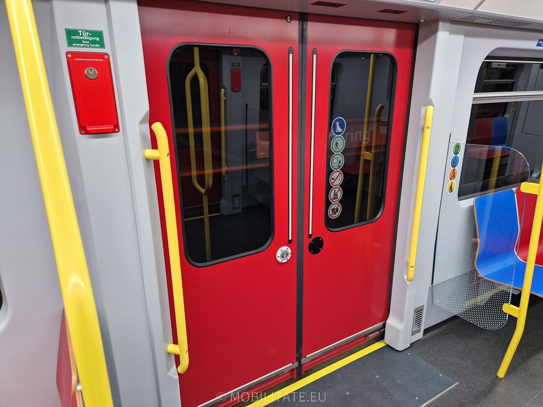

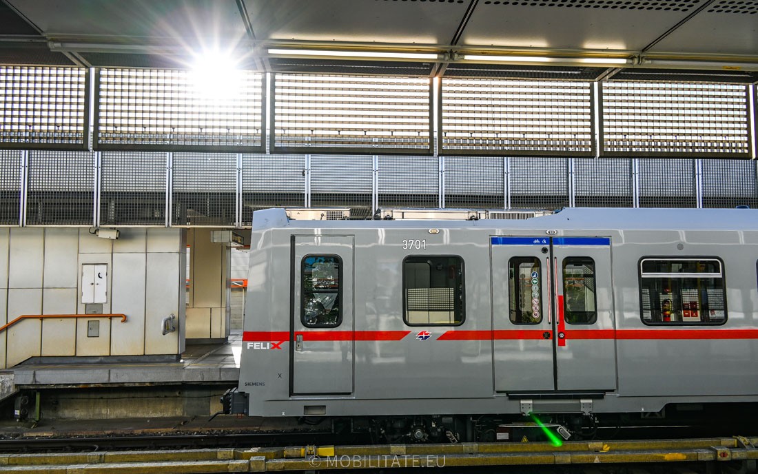

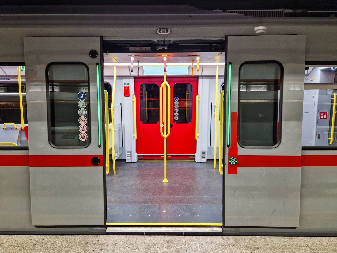

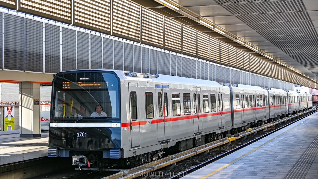

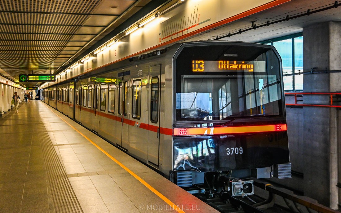

Mobilitate.eu a testat trenurile, pe magistrala U3, unde în prezent circulă câteva trenuri din noua serie, recent, cel puțin un tren fiind în circulație și pe linia U2, momentan doar în zile lucrătoare. Designul trenurilor este unul compact, elegant dar simplu, ce urmează linia de design a metroului vienez, cu o banda luminoasă ce taie toată zona frontală. Schema de culoare și construcția caroseriei sunt simple, lateral fiind prezentă doar o dungă roșie îngustă, benzile LED de avertizare ale ușilor și marcajele albastre ale ușilor de acces pentru biciclete și cărucioare rulante. Lungimea totală a trenului compus din 6 vagoane este de 111 metri, ecartamentul este standard de 1435 mm iar greutatea pe axă este de 10,9 tone. Caroseria are câte 3 uși pentru fiecare vagon, total 18 uși pe fiecare parte, iar capacitatea este de 928 călători. Viteza maximă este de 80 km/h, iar alimentarea se realizează la 750V.

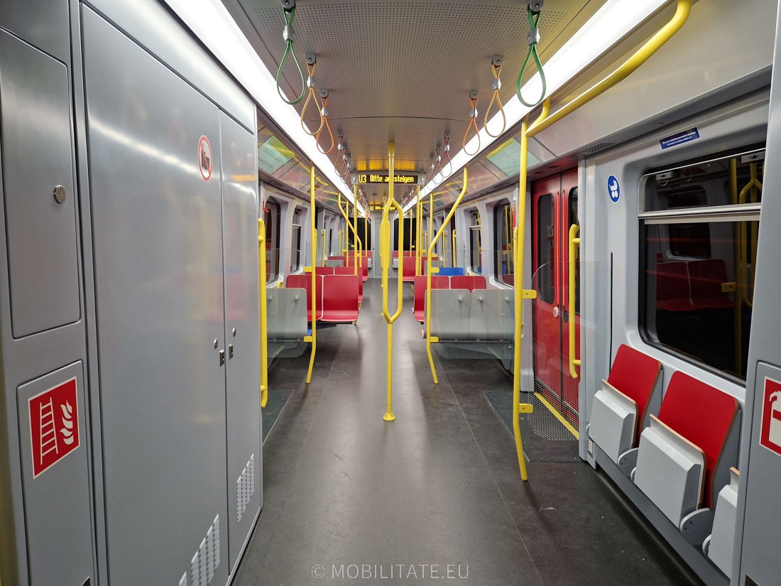

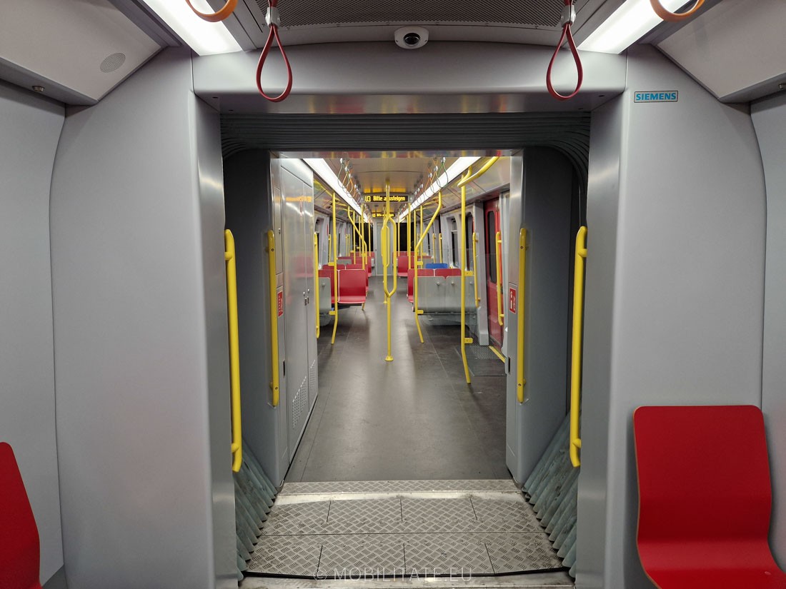

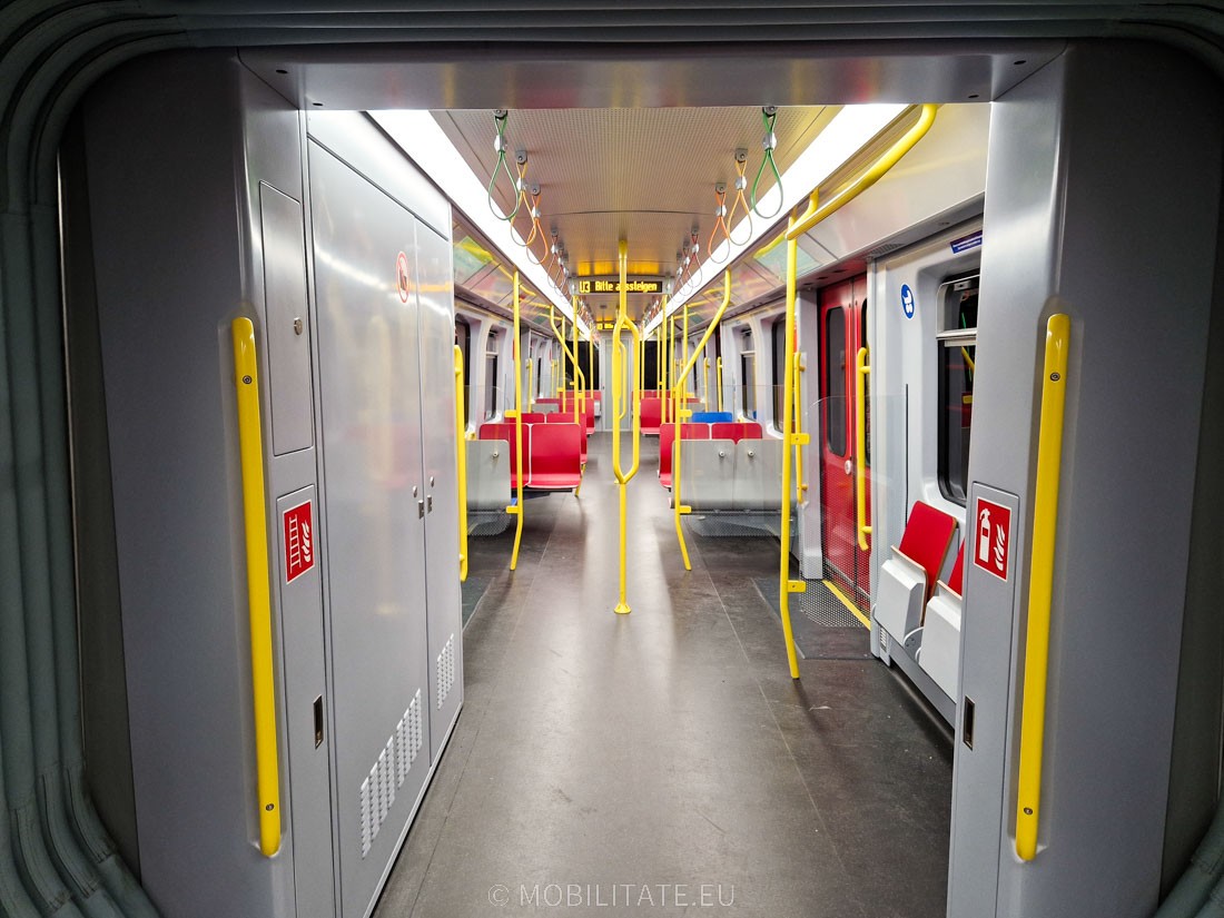

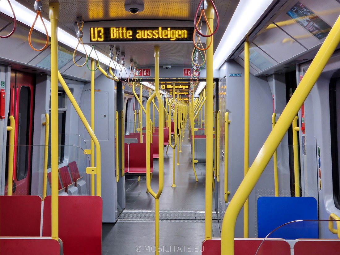

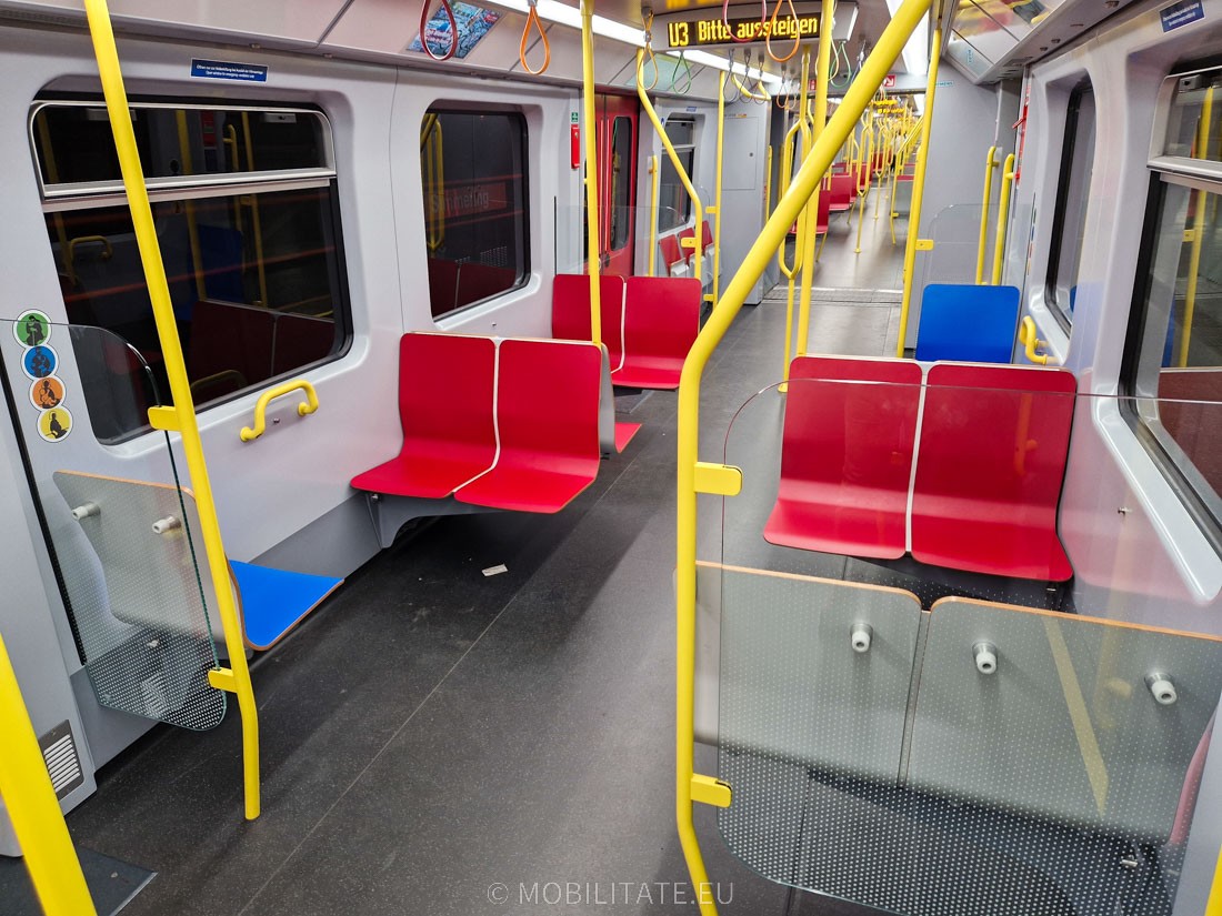

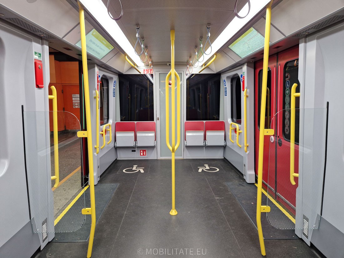

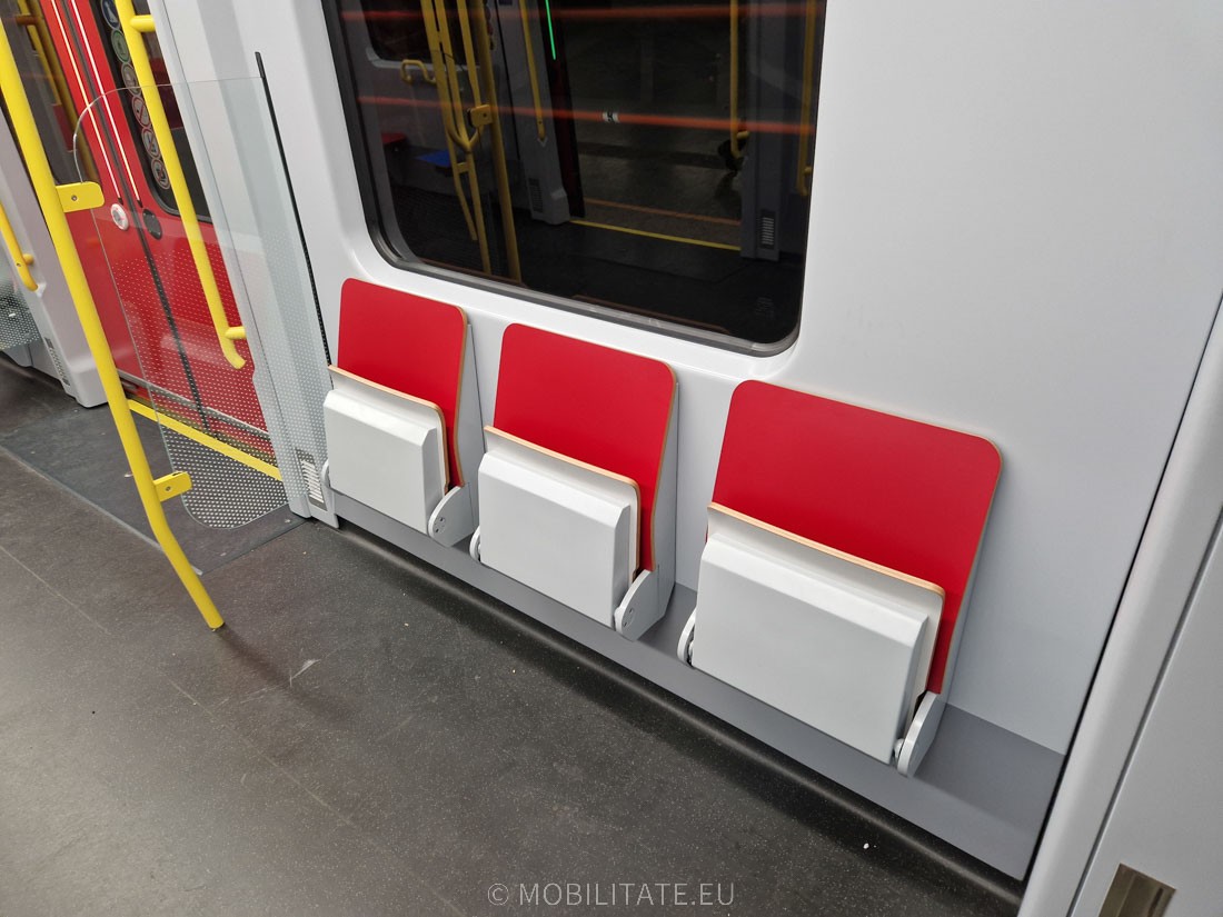

Interiorul merge pe același design simplu dar elegant, fără elemente care să încarce inutil spațiul, singurele elemente prezente fiind geamurile de separare dintre scaune și zona ușilor. Față de generațiile anterioare de trenuri, au fost utilizate scaune mai puține, mai ușoare și fără elemente grele de montaj și separare a zonelor, fiind obținut un tren mai aerisit și mai ușor. Există și zone cu scaune rabatabile, fiind astfel obținut spațiu mai mult și mai dinamic pentru diferitele grade de încărcare ale trenului.

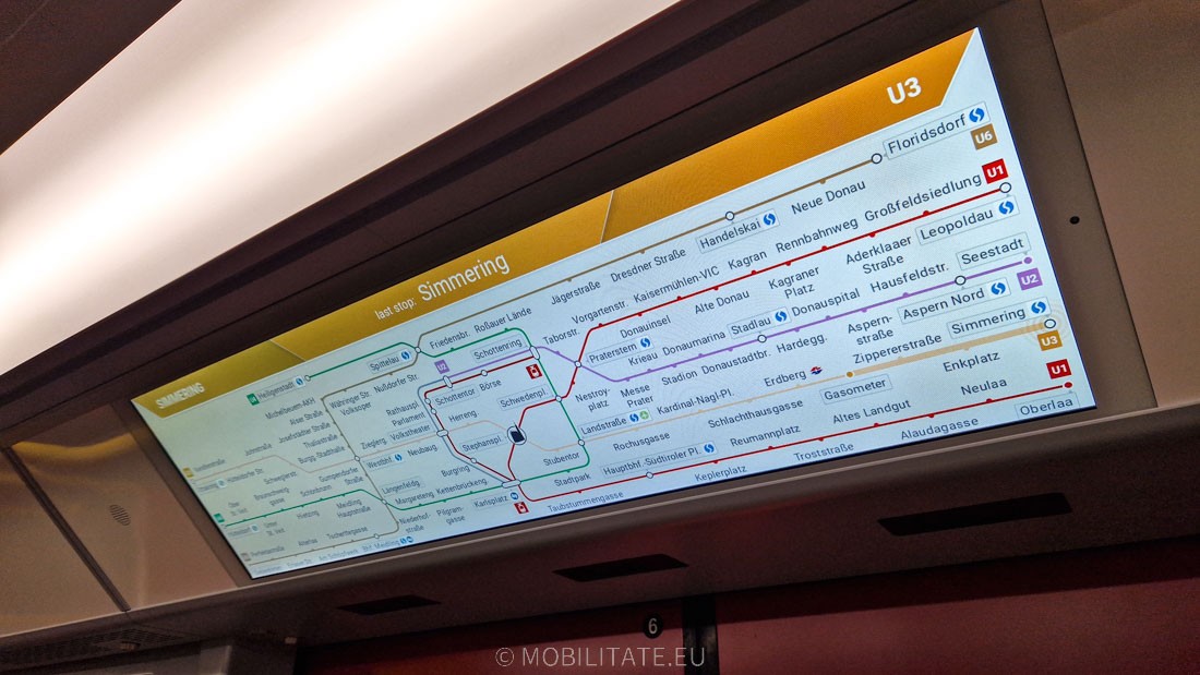

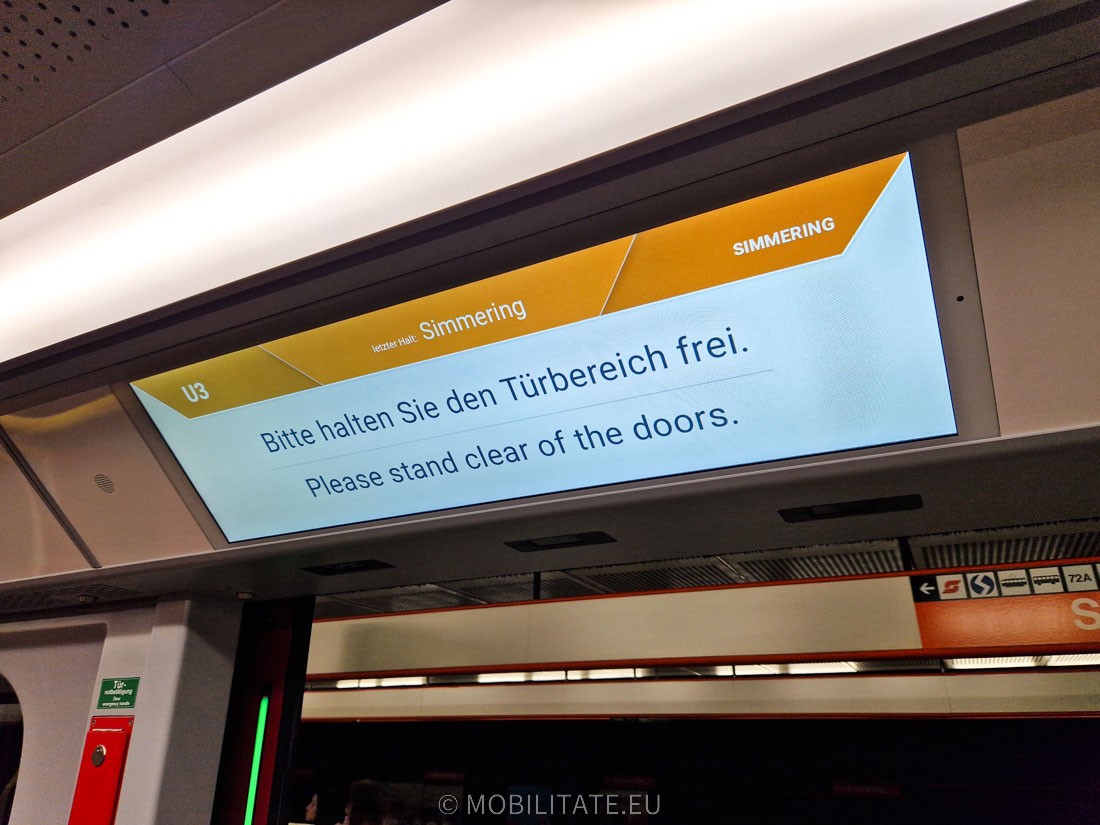

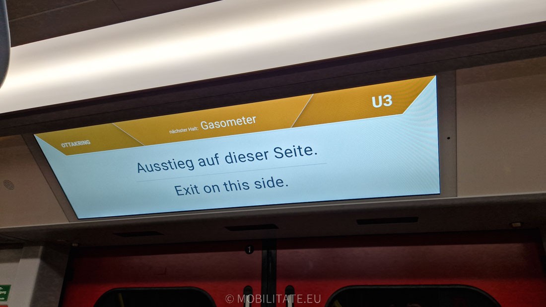

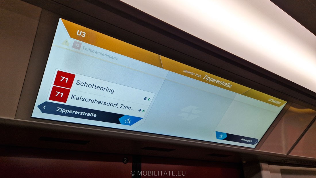

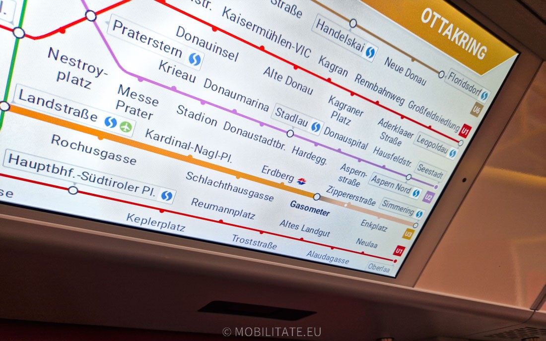

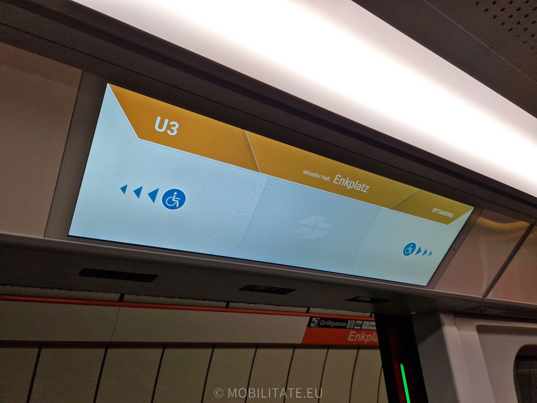

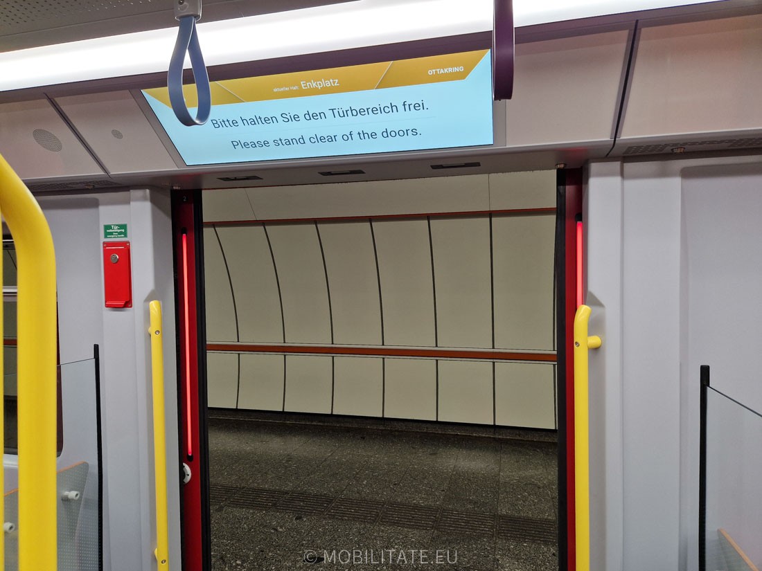

Rămânem în interior, dar de data asta spre partea de noutate a trenurilor, digitalizarea sistemelor de informare, care ajunge la un nou nivel pentru produsul Siemens Mobility pentru Viena. Pe lângă displayurile clasice, cu LEDuri montate pe plafonul vagoanelor, vechile hărți statice au fost înlocuite cu displayuri de mari dimensiuni, care acoperă zona de deasupra fiecărei uși de acces. Acestea oferă o serie de informații standard, precum harta rețelei de metrou, stația următoare, partea pe care este peronul și avertizarea de închidere a ușilor, dar și informații noi, care fac parte din zona de digitalizare a mobilității și transportului public.
Astfel, sunt oferite informații în timp real despre toate legăturile de transport public din stația următoare, timpul de acces și cel mai rapid acces spre acestea, dar și timpul în care sosesc acestea în stația indicată ca fiind cea mai apropiată. Astfel, sistemul IT al trenului este conectat la toata baza de date și de localizare a mijloacelor de transport, oferind astfel un set complet de informații în timp real despre sosirile și plecările tuturor legăturilor cu alte mijloace de transport. De asemenea, sistemul oferă informații despre cele mai apropiate guri de acces și despre zonele cu lifturi și facilități pentru persoanele cu mobilitate redusă. Pentru siguranță, sistemul de supraveghere video este conectat permanent la centrul de control, ce poate fi văzut live în orice moment pentru orice zonă a trenului.

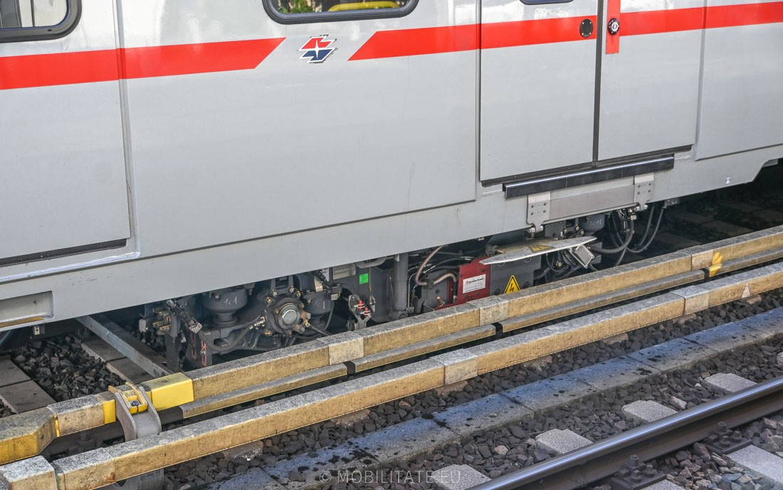

Inovațiile noului X Wagen nu se opresc în zona digitalizării, noile trenuri fiind primele ce integrează tehnologia Siemens de frânare total electrică, fără a mai utiliza sisteme pneumatice. Astfel, noul sistem de frânare fără aer permite pentru prima dată controlul complet electric al frânei cu frecare la metrouri și trenuri. Sistemul, numit și frână electrică cu frecare, este complet independent de aerul comprimat și reduce greutatea vehiculului, prin eliminarea echipamentelor și conductelor de aer, reducând și spațiul necesar pentru acestea. Mai mult, un alt avantaj al eliminării sistemelor cu aer este reducerea timpului necesar frânării și mai ales al defrânării, oferind o pornire mai rapidă a vehiculului la plecarea din stație.
