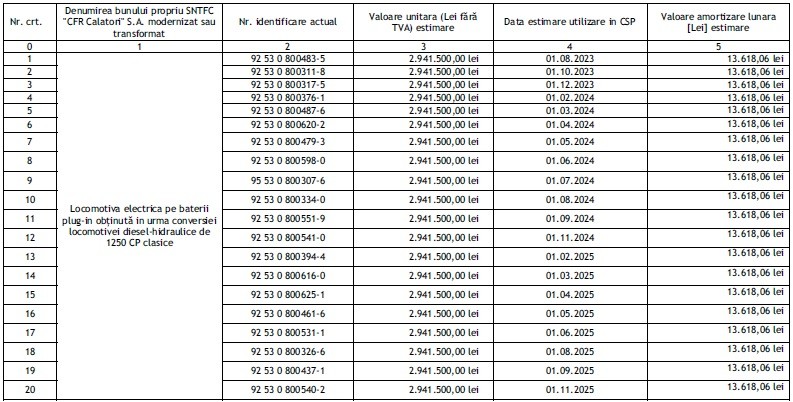

CFR Călători urmează să lanseze licitația pentru unul din proiectele finanțate prin PNRR de modernizare a locomotivelor FAUR LDH1250 CP în locomotive cu motoare asincrone alimentate cu baterii in sistem plug-in.
Locomotivele ce vor fi modernizate sunt:

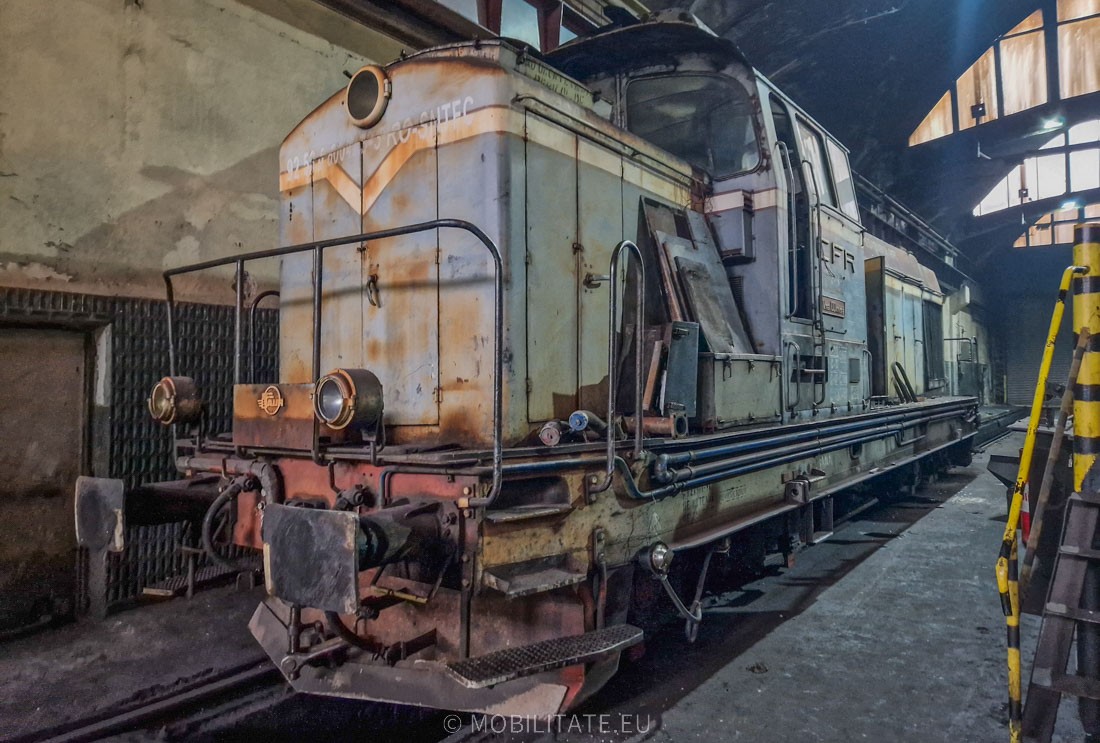

479 asteptand sa intre la modernizare, in scurt timp.

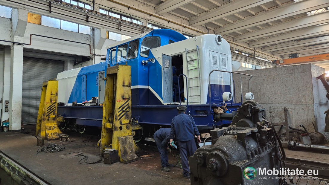

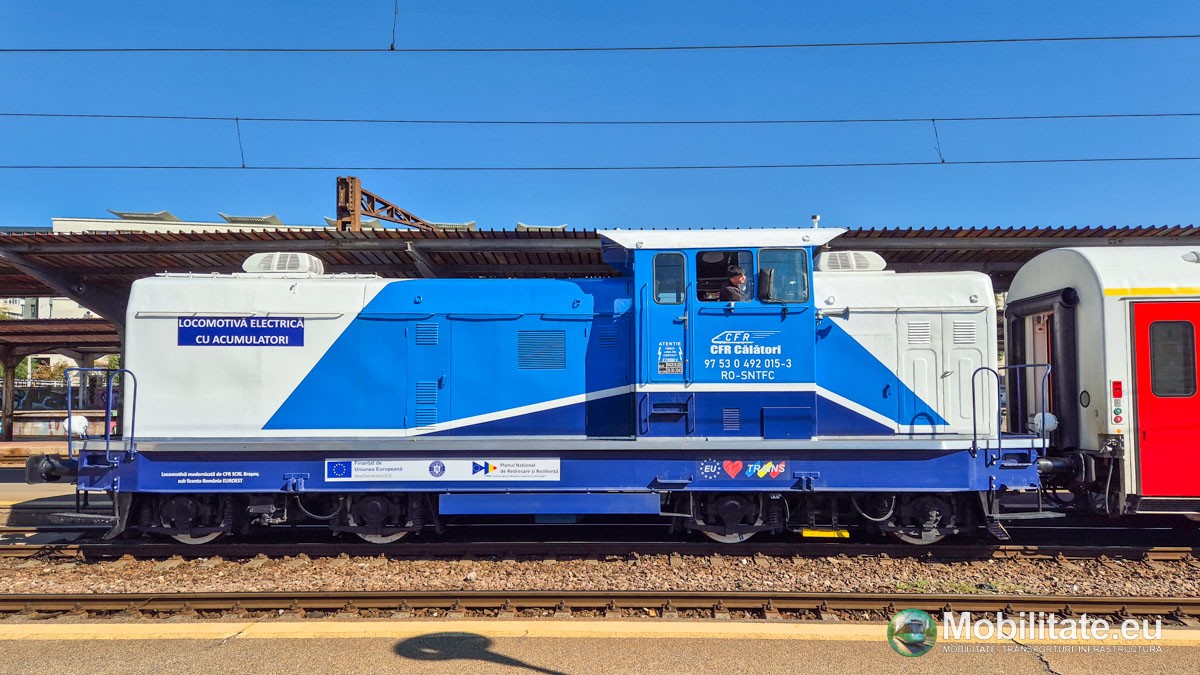

SCRL Brașov se apropie de finalizarea primei locomotive LDH modernizată în locomotivă electrică cu baterii. LEA-001 va fi pusă în funcțiune după sosirea ultimelor componente mecanice
SCRL Brașov a semnat cu CFR Călători contractul pentru modernizarea a 20 de locomotive LDH în locomotive electrice cu acumulatori, pentru utilizarea in sistem de manevră în reviziile și depourile CFR Călători. SCRL Brașov a demarat lucrul la primele două locomotive, LDH 479 și LDH 598, la uzina din Brașov fiind adus și LDH 540 care urmează să intre la modernizare la începutul anului 2025. Licitațiile pentru pachetul de tracțiune și alte componente s-au derulat tot anul 2024, fiind cele care au îngreunat evoluția proiectului și a finalizării prototipului, dar odată cu finalizarea acestora, aproape toate componentele necesare au fost livrate, fiind așteptate ultimele componente mecanice produse la Reșița.
Construcția prototipului a constat în demontarea completă a locomotivei vechi, reparația și rebalastarea șasiului pentru a compensa greutatea pierdută odată cu dispariția grupului motor care asigura greutatea locomotivei, dar și modificarea celor două capote pentru adaptarea acestora la pachetul de tracțiune cu acumulatori și noul motor asincron. A doua locomotivă este de asemenea în lucru, fiind în pregătire boghiurile, cele două capote modificate și șasiul cu adaptările necesare.
În luna mai, SCRL Brașov a atribuit către INDA contractul pentru achizitia a 20 ,,Kituri de componente al circuitelor de forță, comandă și transmisie mecanică utilizate la conversia locomotivei LDH 1250 CP în „Locomotiva electrică cu acumulatori",pentru modernizarea a 20 locomotive diesel hidraulice de 1250 CP utilizate în activitatea de manevră conform cerințelor beneficiarului SNTFC ”CFR Călători”,compuse din agregate și piese descrise în documentația tehnică aferenta brevetului de licență nr. RO131720 B2 cu titlul „Locomotiva electrică cu acumulatori", deţinut de S.C. Romania EUROEST S.A Constanţa, precum și asistență tehnică la adaptare și introducere pe piață a locomotivelor electrice de manevră rezultate după modernizare. Valoarea finală a contractului este de 63,9 milioane lei.

492-000 lucreaza de luna asta la revizia Brasov, fiind in teste 492-002. Sunt in lucru 003-006.
Mesaje: 7288
492-002 se afla in probe finale si urmeaza sa inceapa serviciul constant in zona reviziei Brasov.
Mesaje: 7288
492-002 este utilizata momentan pentru scolarizarea personalului iar 492-003 este in etapa finala de montaj si probe.
Mesaje: 7288

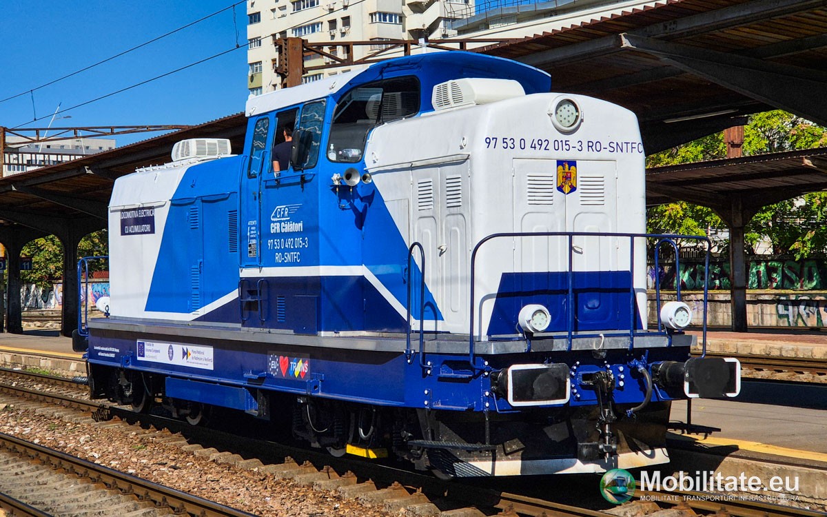

492-003 a inceput sa opereze de zilele astea la Revizia Grivita, fiind prima din aceasta serie a depoului BC.
Mesaje: 7288

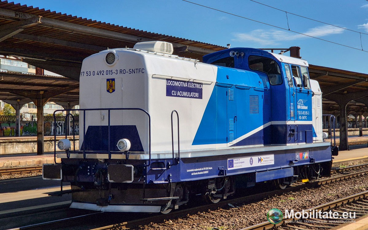

492-002 a fost transferata la depoul BC si lucreaza la revizia Grivita. A patra locomotiva este 492-015, asa au venit numerele de la AFER, repartizata tot la BC.
Mesaje: 7288

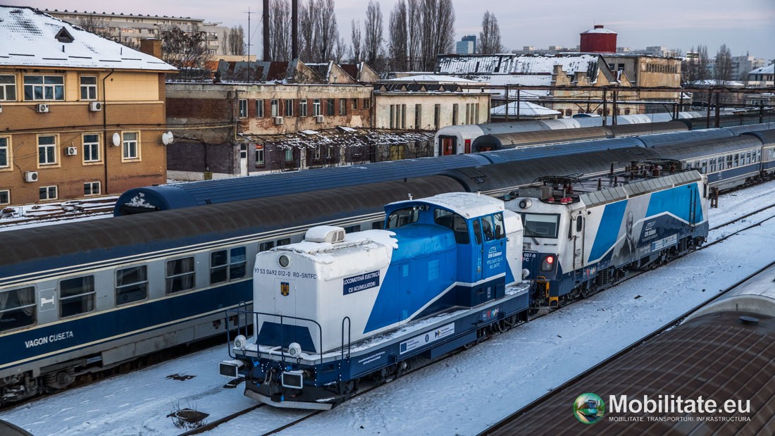

Intre timp 492-002, 492-004 au ajuns si ele la Revizia Grivita, fiind in pregatire 492-005 aproape finalizata.
Mesaje: 7288

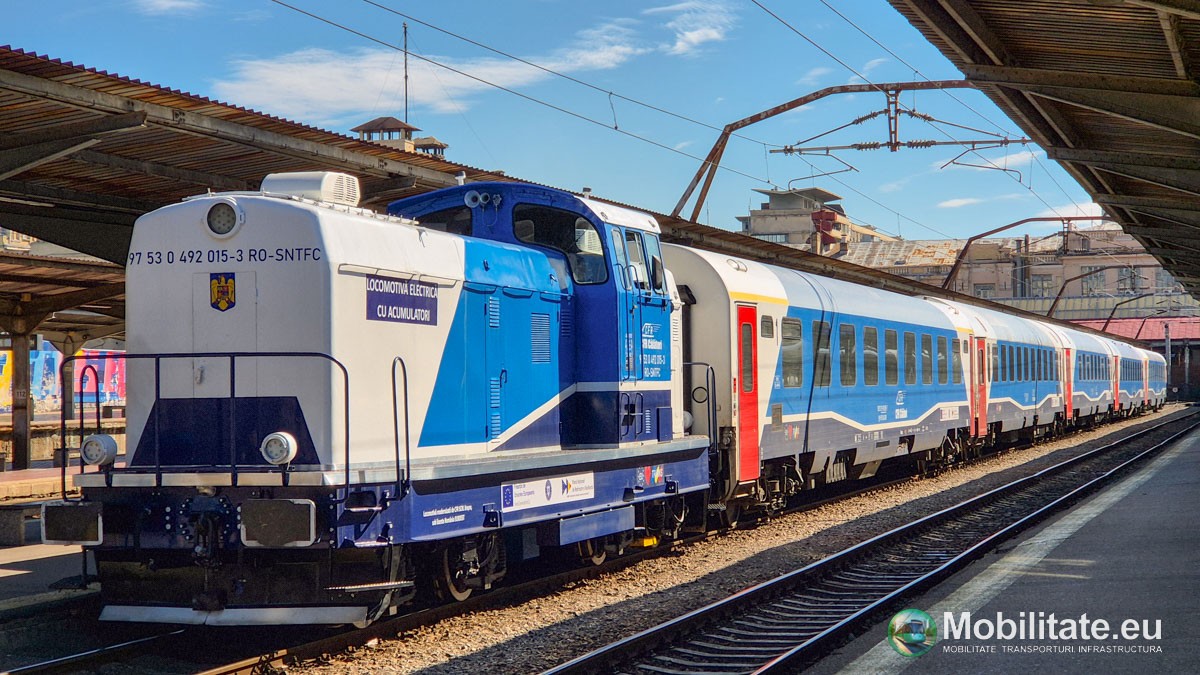

492-005 de fapt a primit numarul 492-012, ajungand zilele acestea la Revizia Grivita.
Pana acum o avem pe 000 la Brasov, si pe 002, 003, 004, 012, 015 la Grivita.
