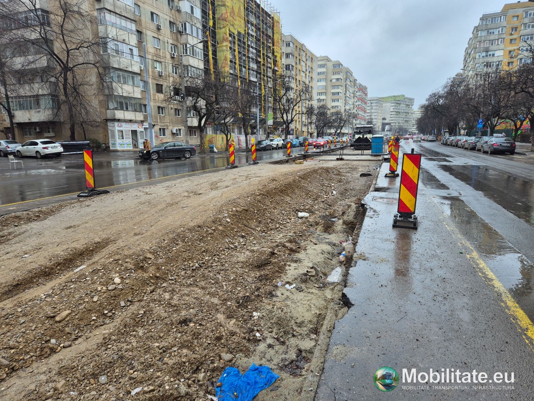

Săptămâna aceasta a debutat cu începerea săpăturilor pentru viitoarea linie modernizată pe Bulevardul Chișinău, lucrările fiind avansate la puțin timp de la lansare, luna aceasta. Deja șina și vechile dale sunt scoase aproape în totalitate, lăsând loc utilajelor care vor săpa spațiul ce va fi balastat și asfaltat pentru poziționarea noilor șine. De asemenea, se vor executa și lucrări la rețelele edilitare și de canalizare, care vor încetini ritmul constructorului în anumite zone, dar, conform informațiilor de la fața locului, lucrarea ar trebui să fie finalizată până în decembrie.

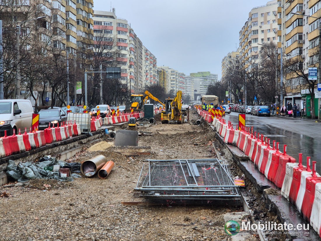

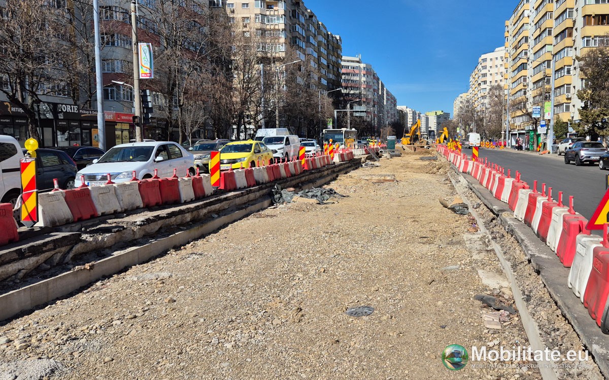

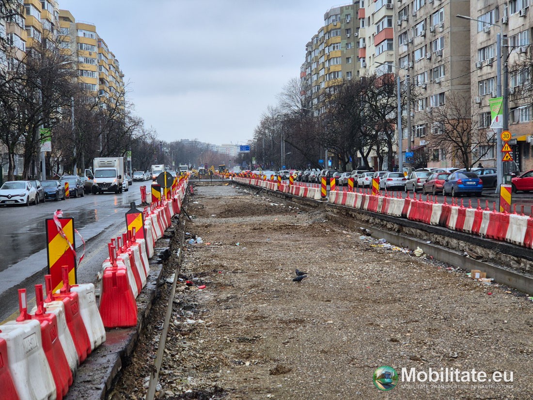

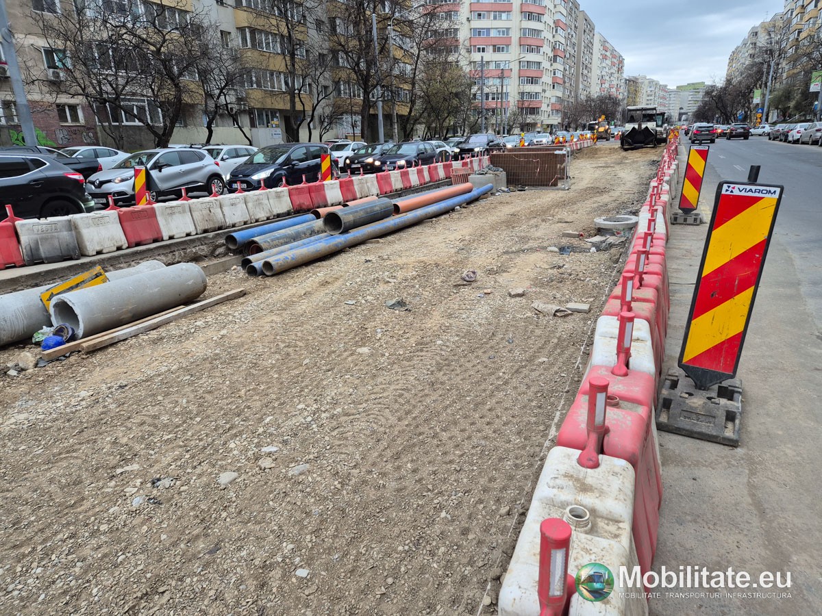

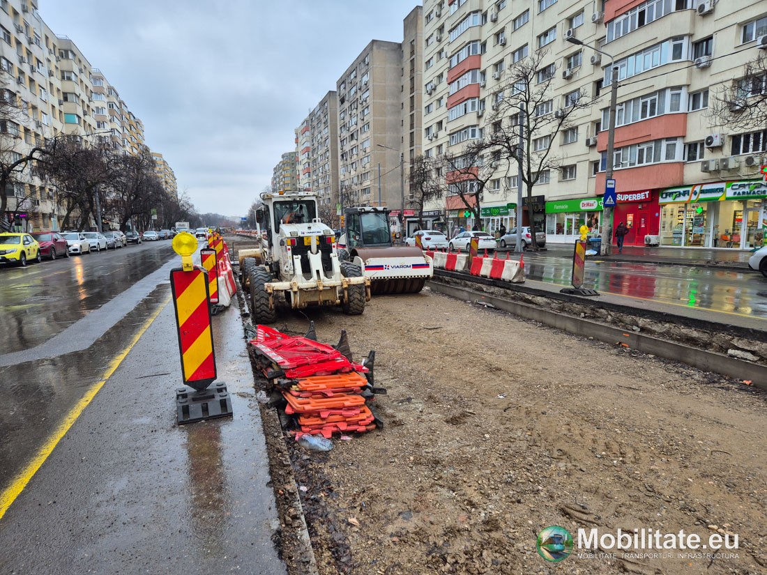

La mai puțin de o lună de la demararea lucrărilor pe Bulevardul Chișinău, constructorul a terminat de demontat vechea cale de rulare, dalele de beton și restul infrastructurii, fiind aproape finalizată excavația până la nivelul de la care începe turnarea terasamentului de balast și asfalt pe care va fi instalată și betonată noua cale de rulare. De asemenea, unde este necesar, se lucrează la rețelele edilitare. În acest ritm, estimăm că spre finalul lunii septembrie vom vedea aici primele elemente noi de cale de rulare montate.
Mesaje: 7310
10.09.2025
O luna aproape de la demararea lucrarilor si deja este sapat tot, se monteaza bazele stalpilor, a fost reconfigurat traficul si se lucreaza la retelele edilitare.

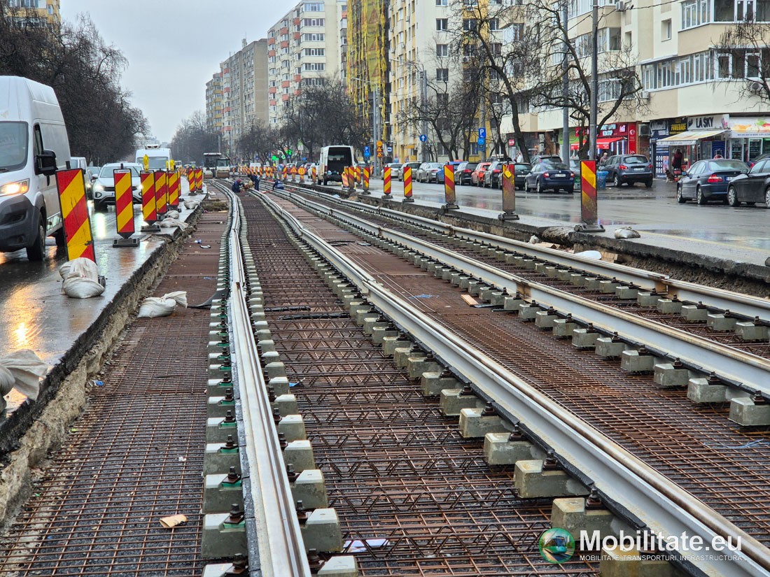

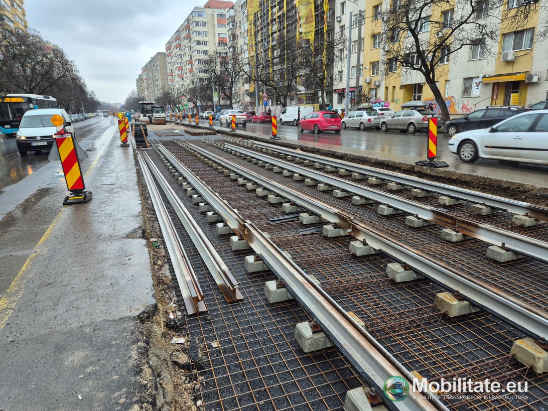

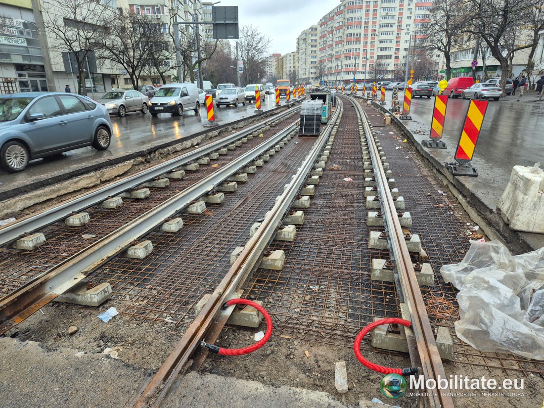

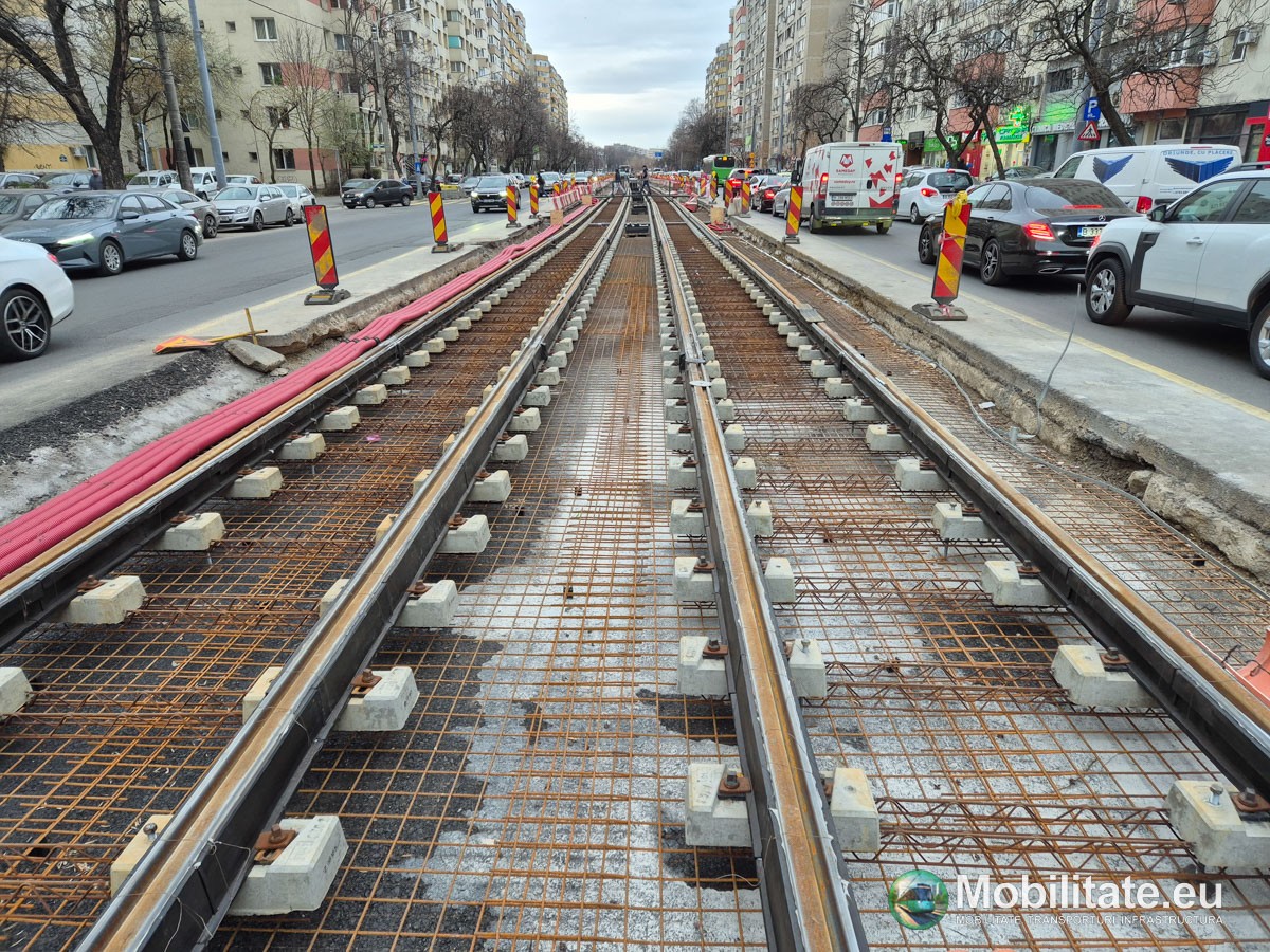

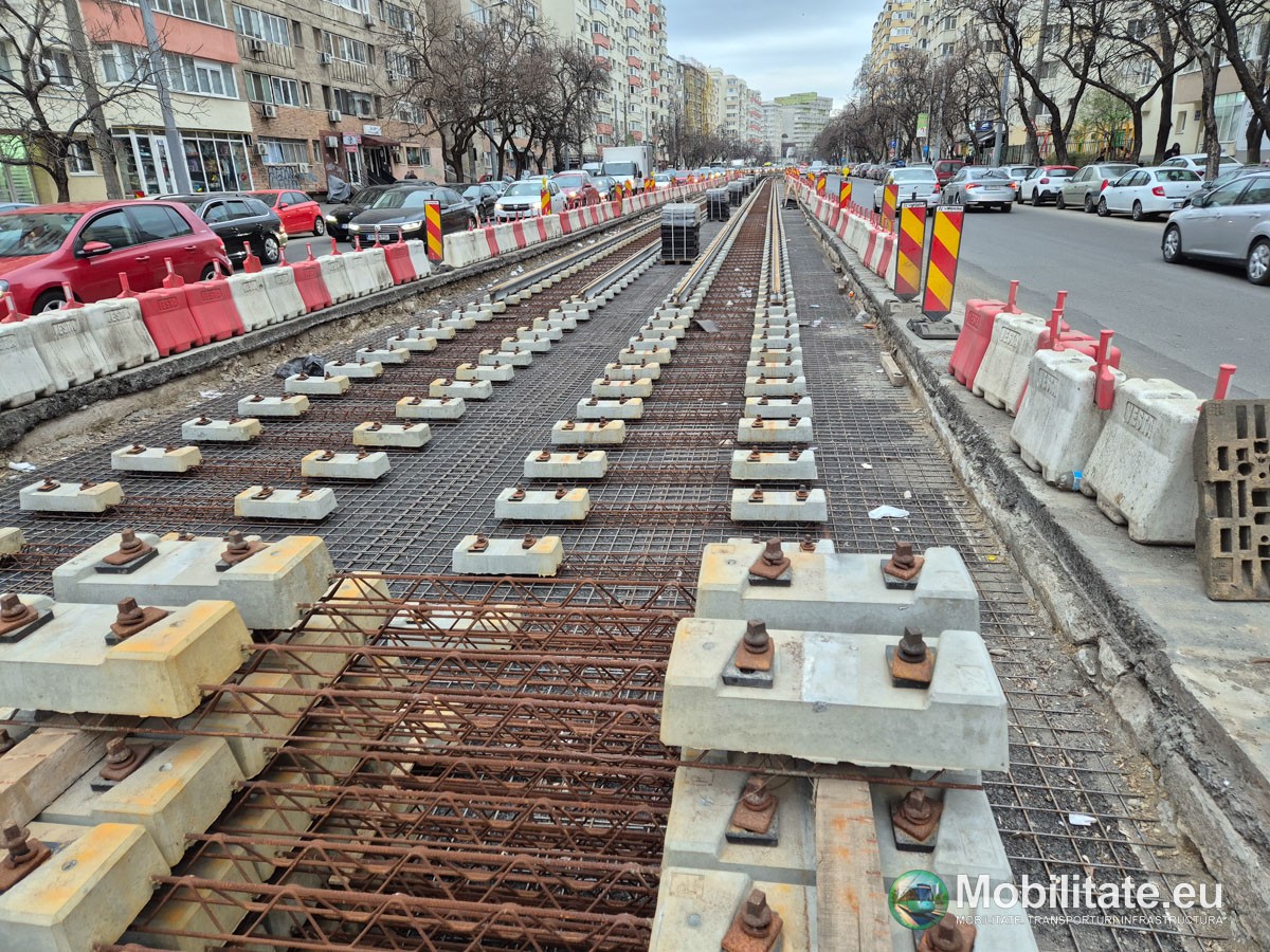

MariVila continuă lucrările de modernizare a liniilor de tramvai pe Bulevardul Chișinău, după o pauză de câteva luni, timp în care au fost realizate lucrările la rețelele edilitare de apă, canalizare, gaze și electricitate. La finalul lui 2025 amplasamentul a revenit la constructor, care a demarat lucrările de pregătire a terasamentului și instalarea primelor elemente de cale de rulare nouă. Deja noile traverse și șinele sunt montate pe aproximativ 40% din lungimea arterei. Se lucrează la sudarea șinelor, conectarea cablurilor de împământare și calibrarea elementelor pentru viitoarele procese de betonare.

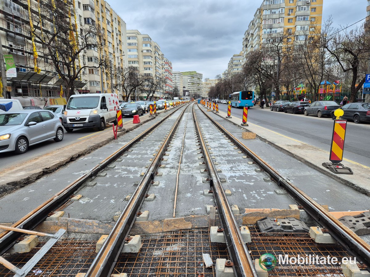

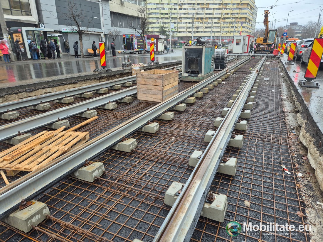

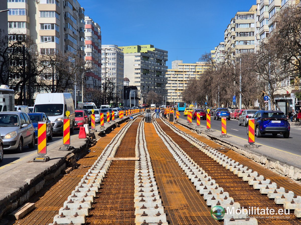

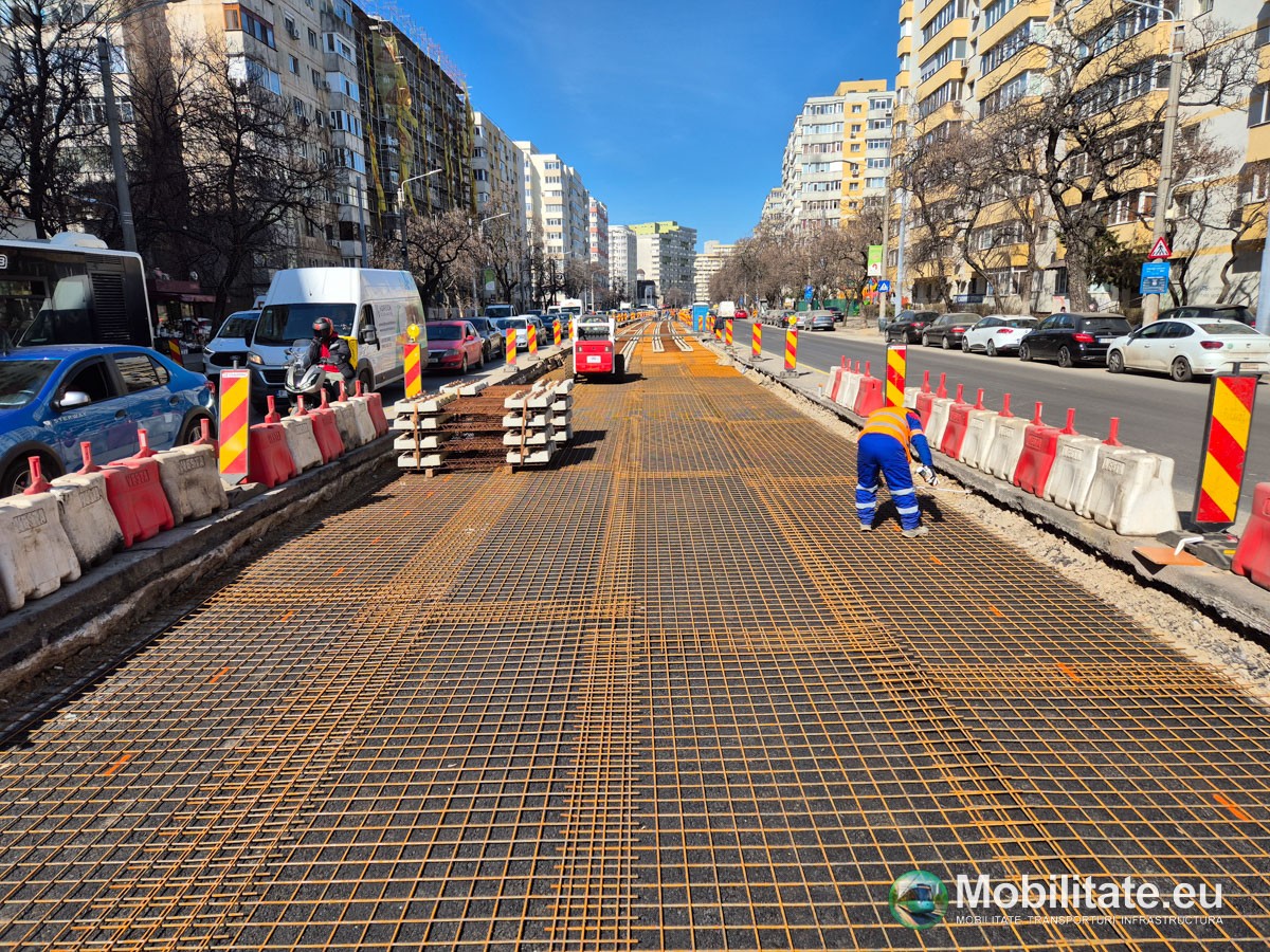

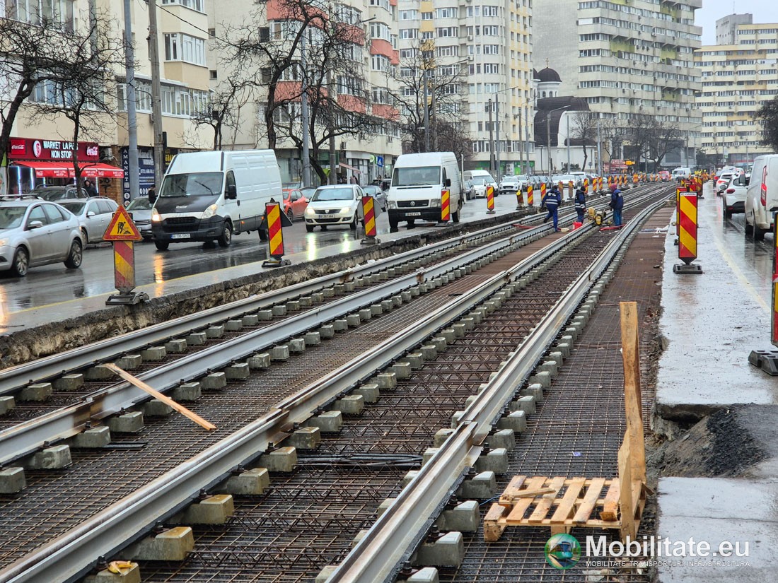

Față de utima vizită în zonă, moment la care se montau șinele și traversele, avem deja aproape 40% din lungimea arterei cu cale de rulare betonată, iar pe încă minim 40% se lucrează la instalarea plaselor metalice, a traverselor și a șinelor. La momentul vizitei echipele lucrau la descărcarea plaselor metalice care vor fi instalate între stratul de asfalt și calea de rulare.
Pe ultima parte de 15-20% din arteră lucrările sunt încă realizate la nivel de rețele edilitare, cel mai probabil urmând să fie finalizate până în luna mai. Conform informațiilor de pe teren, dacă nu mai apar probleme neprevăzute, MariVila ar putea finaliza acest tronson până în luna iunie.

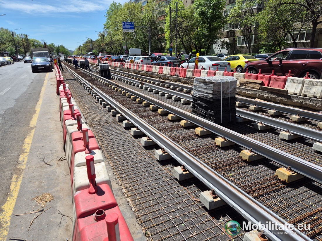

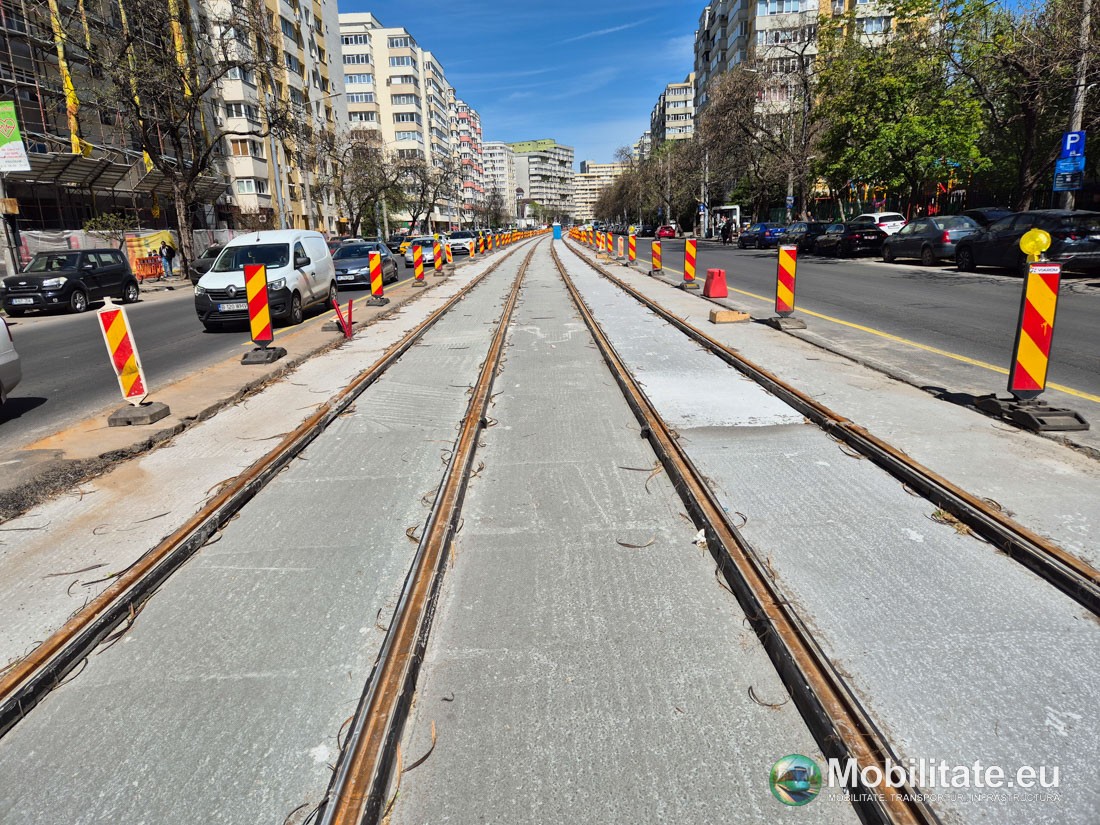

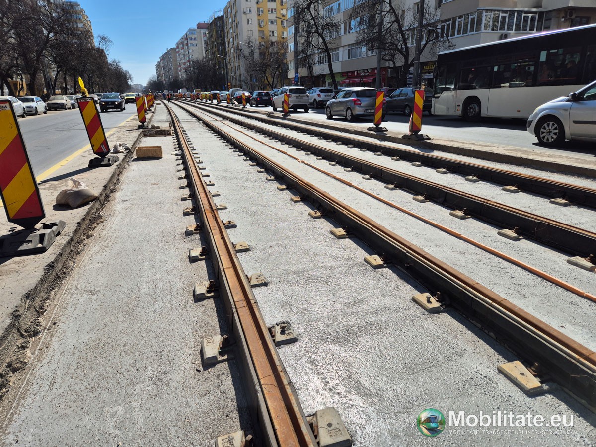

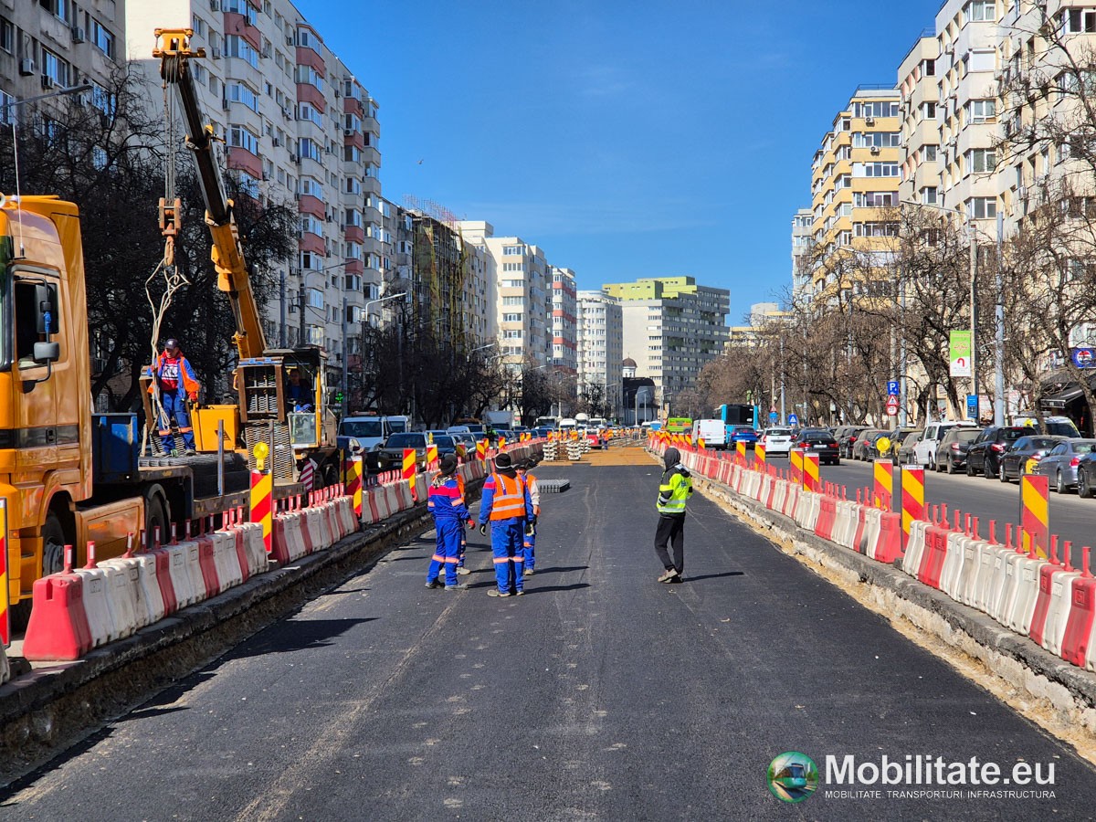

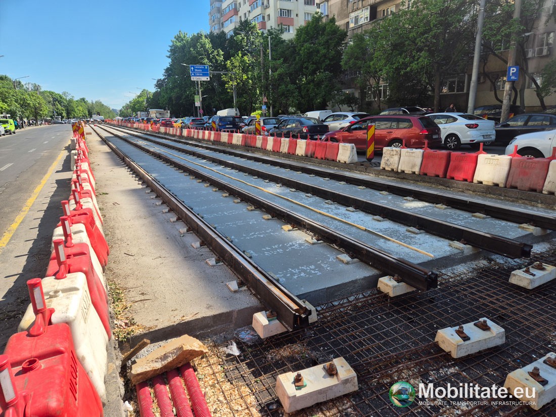

Zilele trecute am revenit pe Bulevardul Chișinău, unde MariVila are tot terenul la dispoziție pentru finalizarea montajului noilor linii, în urma finalizării ultimelor lucrări la rețelele edilitare în apropierea intersecției cu Bulevardul Basarabia. Deja noile linii sunt montate și betonate parțial pe aproape 80% din distanța arterei, până în pauza sărbătorilor pascale fiind șanse mari ca toate liniile să fie montate.

04.04.2026 Ne apropiem destul de repede de finalizarea caii pe toata lungimea arterei

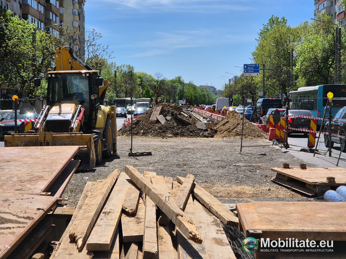

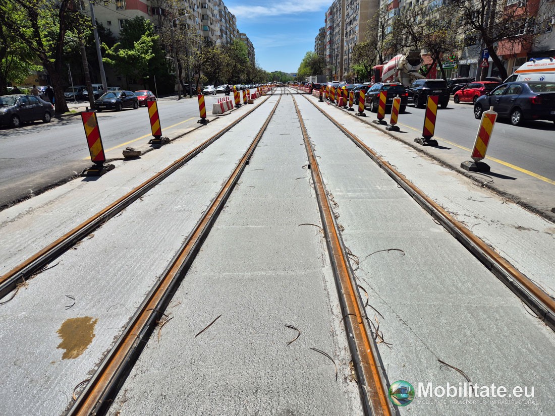

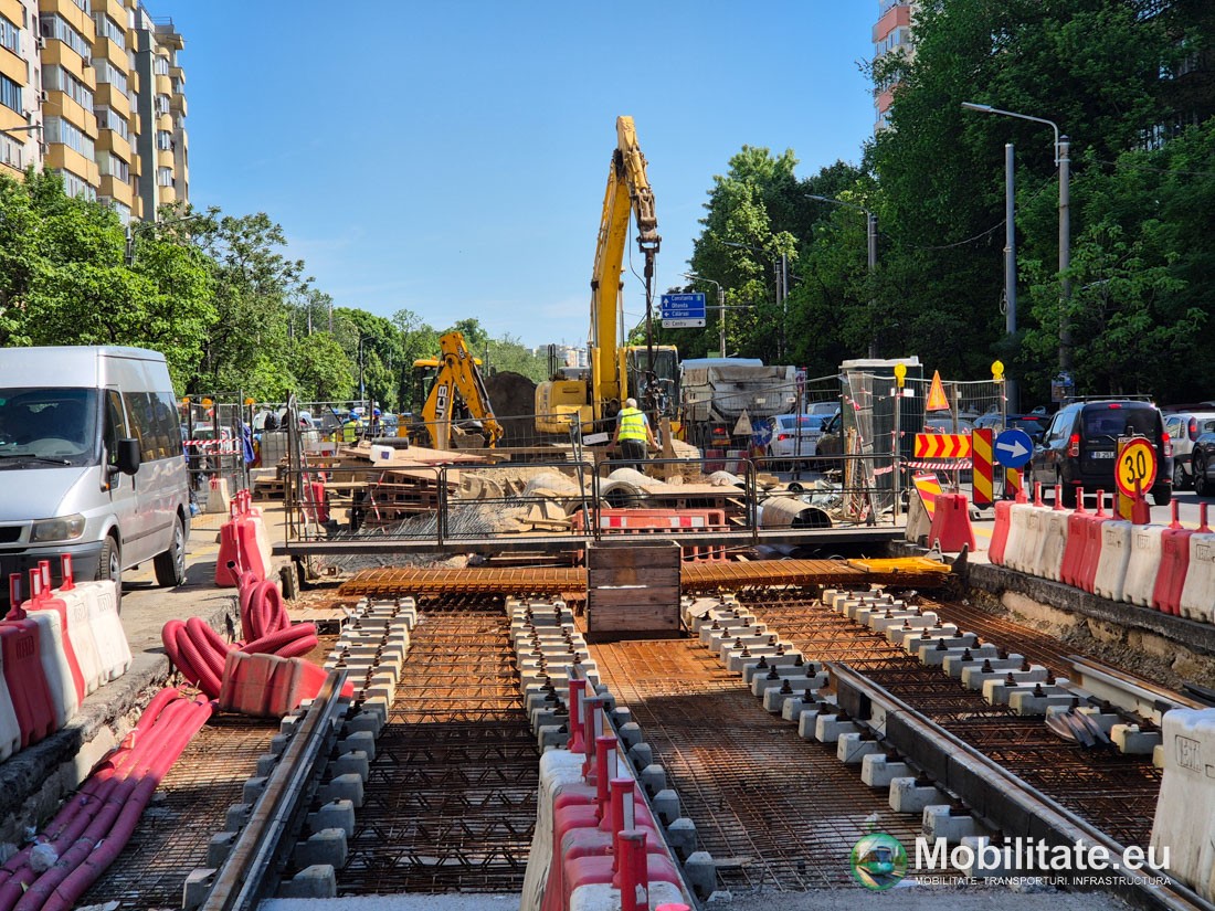

27 aprilie - ultimele lucrari la sine, incepe lucrul si in intersectia cu Cernauti, deja devine destul de clar ca in iunie-iulie avem totul gata aici.
Mesaje: 7310

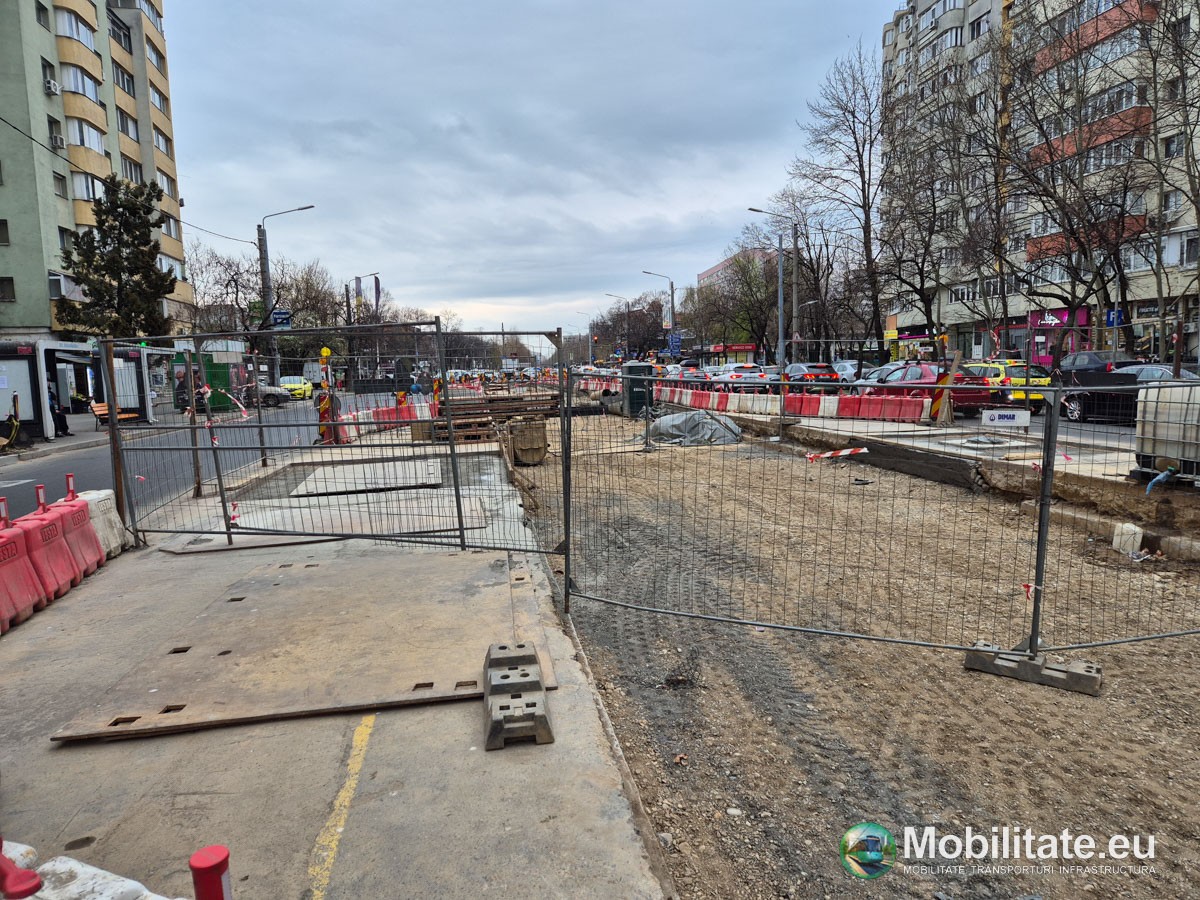

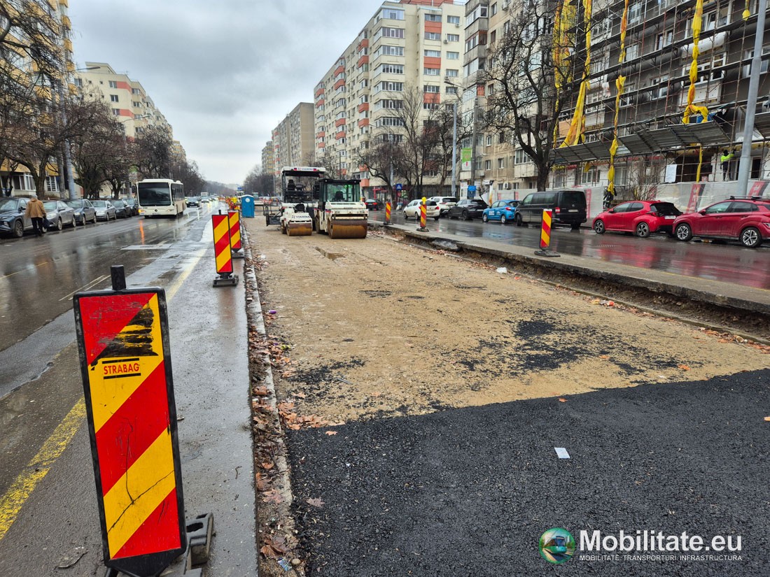

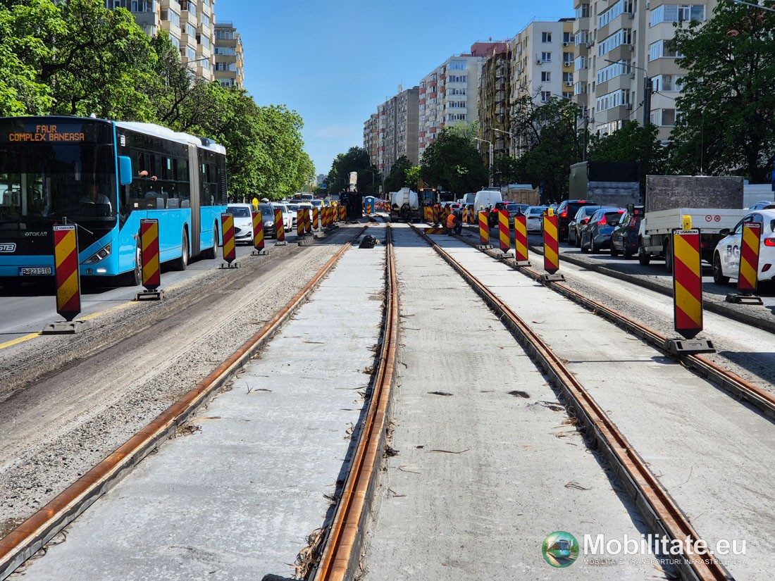

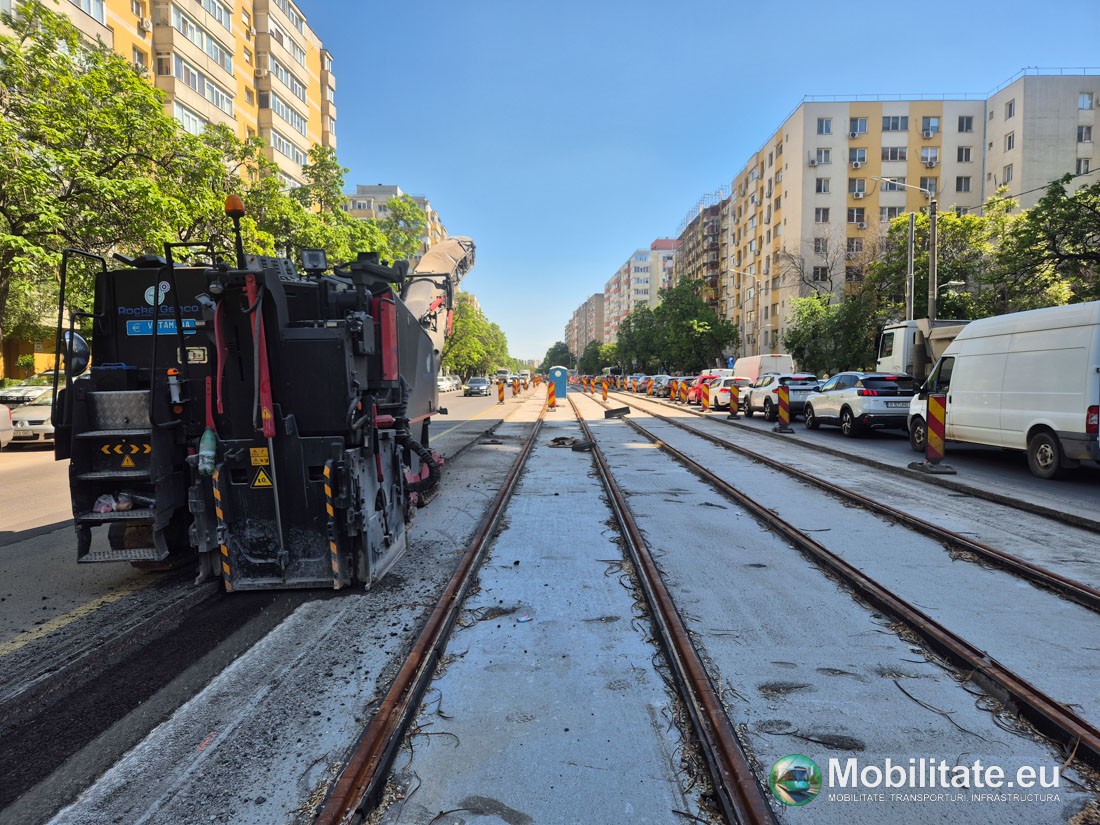

15 mai - deja ne apropiem de ultimele reportaje de santier aici, se pregateste realizarea peroanelor la Pictor Hârșescu, și a început răzuirea lateralelor pentru începerea asfaltării dinspre Pantelimon. Betonarea e mare parte finalizata, se lucreaza la ultima canalizare în intersecția cu strada Cernăuți, fiind vorba de undeva la 70 de metri de șină de montat.
Mesaje: 7310
26 mai - ne apropiem de final, ramane groapa de la strada Cernauti și constructia peroanelor

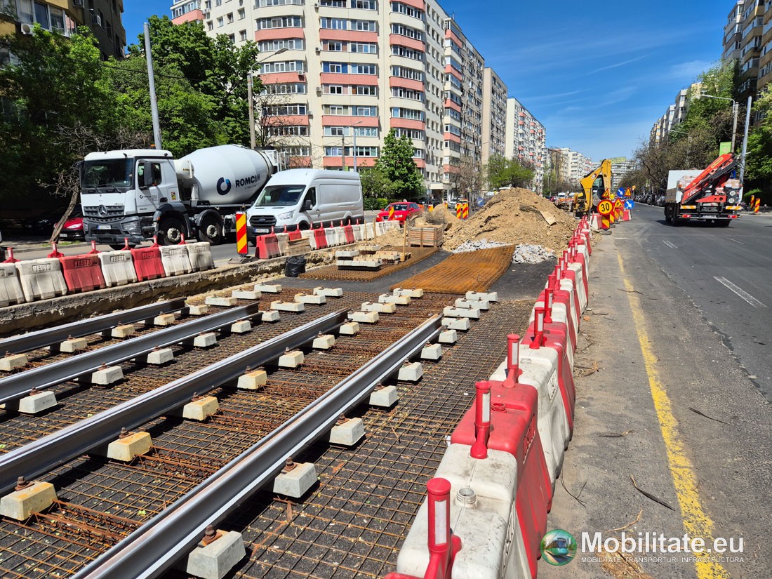

13 august 2026 - sina este finalizata, se lucreaza la peroane...
