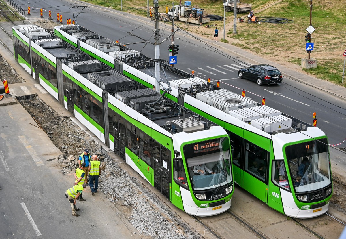

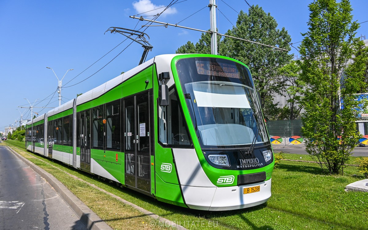

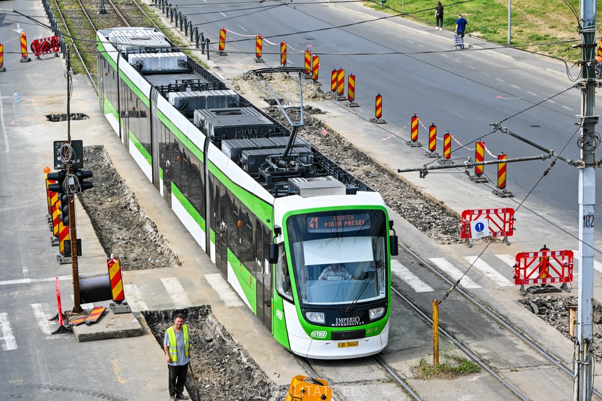

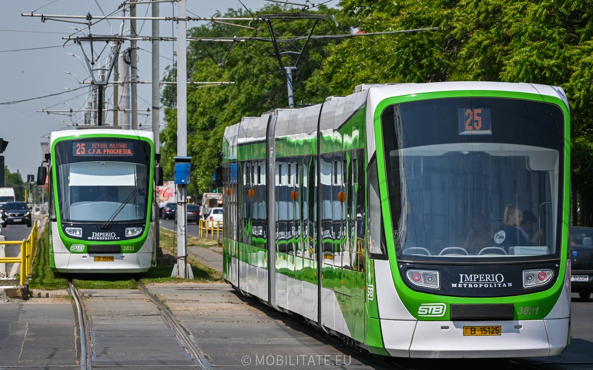

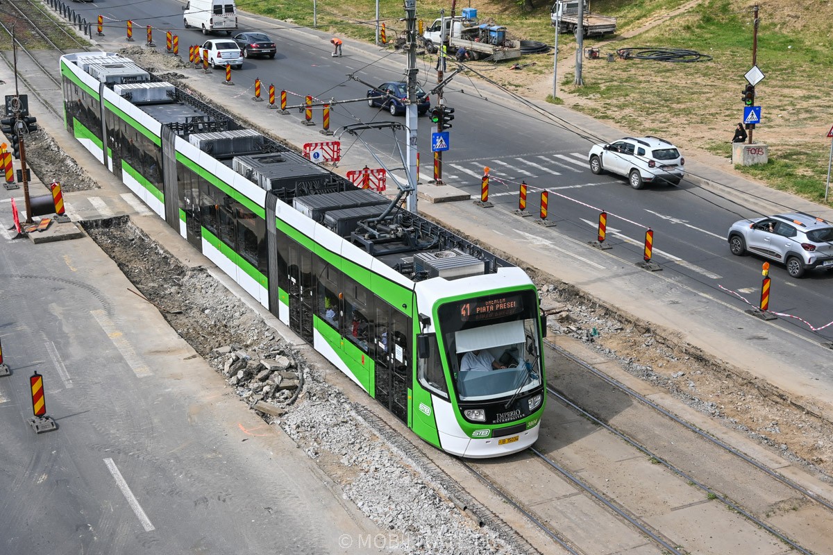

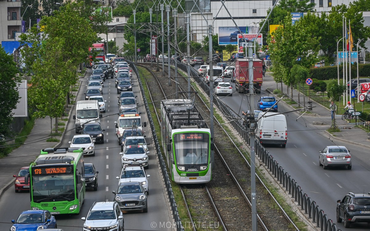

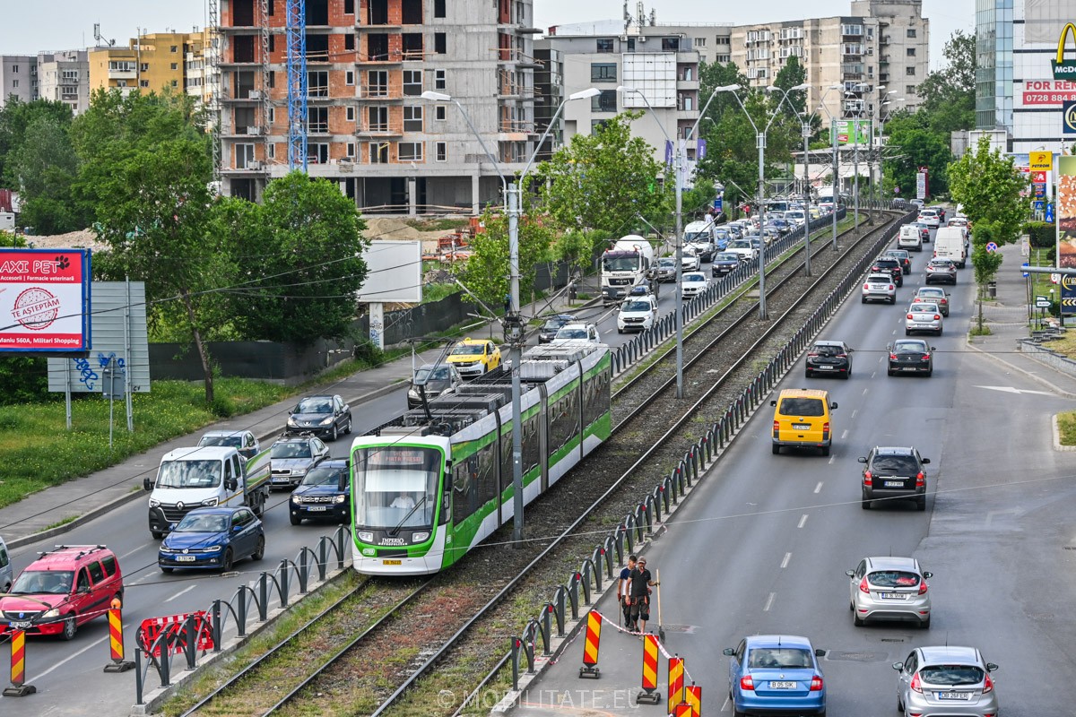

Cateva din sectorul 6, la Plaza si Ciurel, inclusiv prototipul 3801 care zilele astea implineste un an de la sosirea in Bucuresti 8-)
